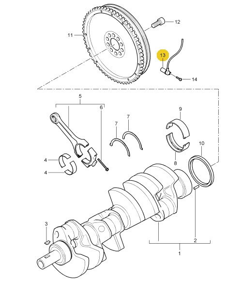

https://forum.cayservice.ru/showthre...ighlight=P0335
Нужно заменить датчик оборотов коленвала. Только сразу ставьте оригинальный, чтобы не выкидывать деньги на ветер.
95560638111 индуктивный датчик
После замена датчика оборотов коленвала провести повторную диагностику
Название: Датчик оборотов коленвала.jpg

Владимир Маркин, Вы настоящий профессионал!!!
Заменил датчик, машина ожила и былые кони вернулись в строй
Теперь поеду смотреть углы распредвалов
