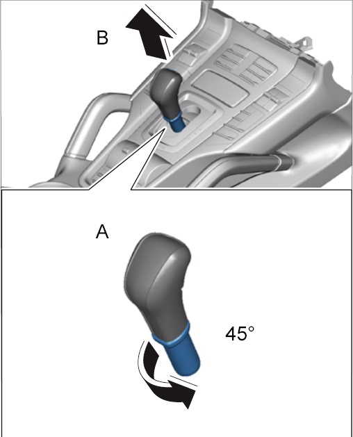

Владимир, добрый день. Подскажите как снять накладку и рукоятку АКПП, т.к. она похоже будет мешать?
Кнопку разблокировки не допускается нажимать при демонтаже и монтаже рукоятки селектора.
Кнопку разблокировки не фиксировать.
1. Повернуть фиксатор на рукоятке селектора снизу -A- на 45 градусов в направлении стрелки и снять рукоятку селектора вверх -B- . При этом кнопка разблокировки защелкивается наружу.
Не оказывать боковые усилия на тягу, так как она может отломиться.
2. Рукоятку селектора необходимо зафиксировать после демонтажа путем установки транспортировочного блокиратора, чтобы кнопку разблокировки было невозможно вдавить.
Рукоятку селектора не допускается монтировать с нажатой кнопкой разблокировки.
