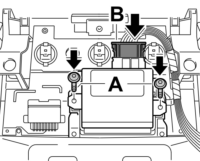

Находится на потолочной консоли.
95561803901 Блок управления системы открывания ворот гаража, остальные страны.
39000 руб.
Название: Блок управления системы открывания ворот гаража.jpg
