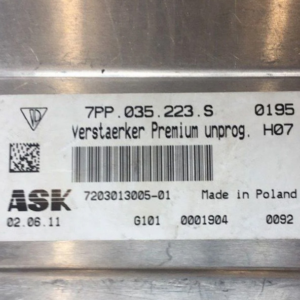

Pa
Пока суть да дело, нашёл пару усилков бурмистер, и передние твитеры , у меня всегда так....
Правда от панамеры, получится подружить?
7РР035223S
Либо
7РР035223l
20.01.2021, 14:33   #8
Сообщение от Pa Посмотреть сообщение
7РР035223S
Либо
7РР035223l
Номер верно указан?
Сделайте фото усилителей
20.01.2021, 14:44   #9
Pa
Номер верно указан?
Приложил файл

20.01.2021, 16:38   #10
Pa
Приложил файл
Также нашёл к нему косичку исходя из wds полная совместимость с ваг группой, 32+12 пин, по оптике нашёл вариант с изготовлением метражом, динамики по возможности возьму бур, благо их по адекватной цене можно приобрести поштучно, от панамеры
