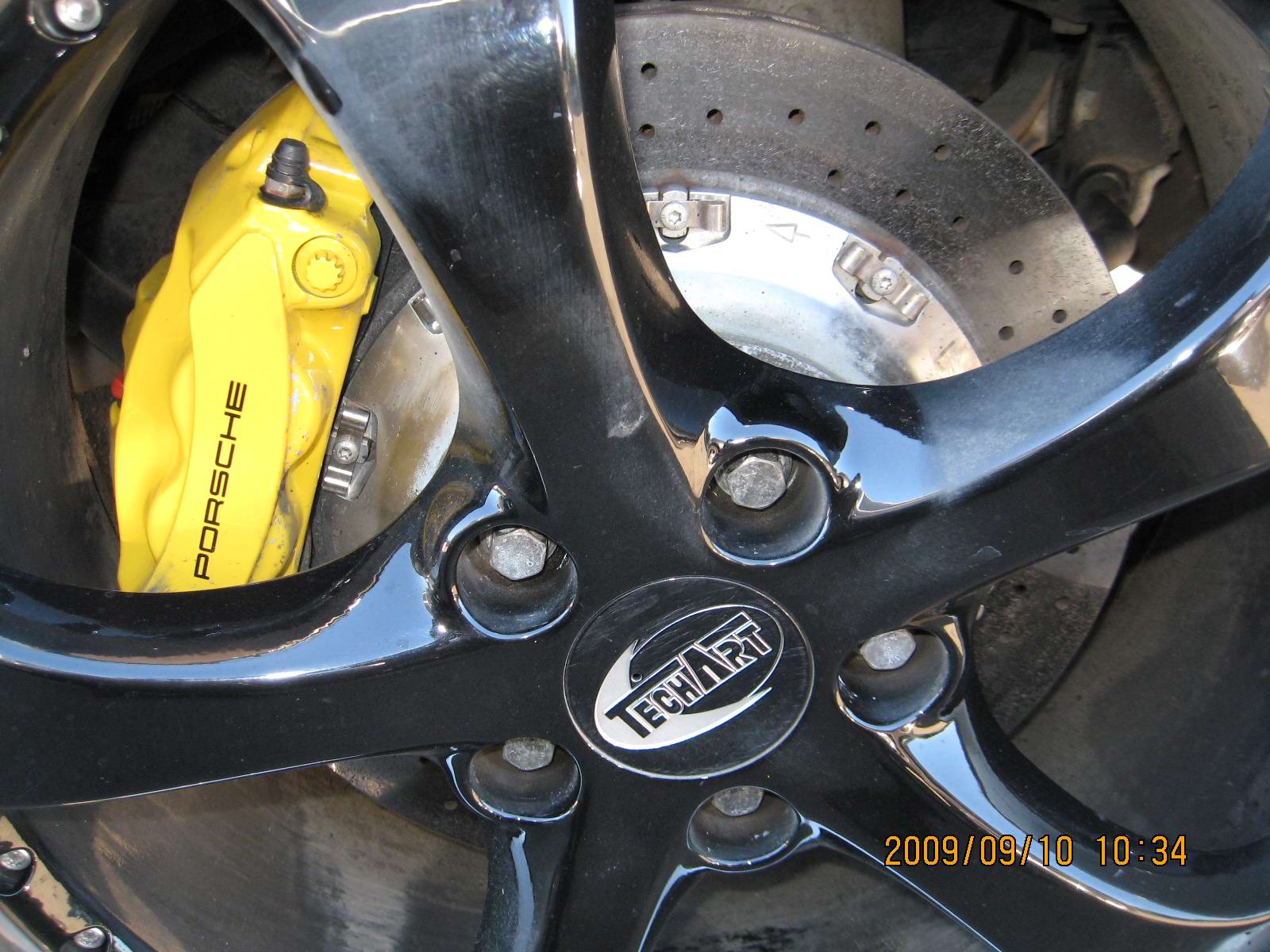

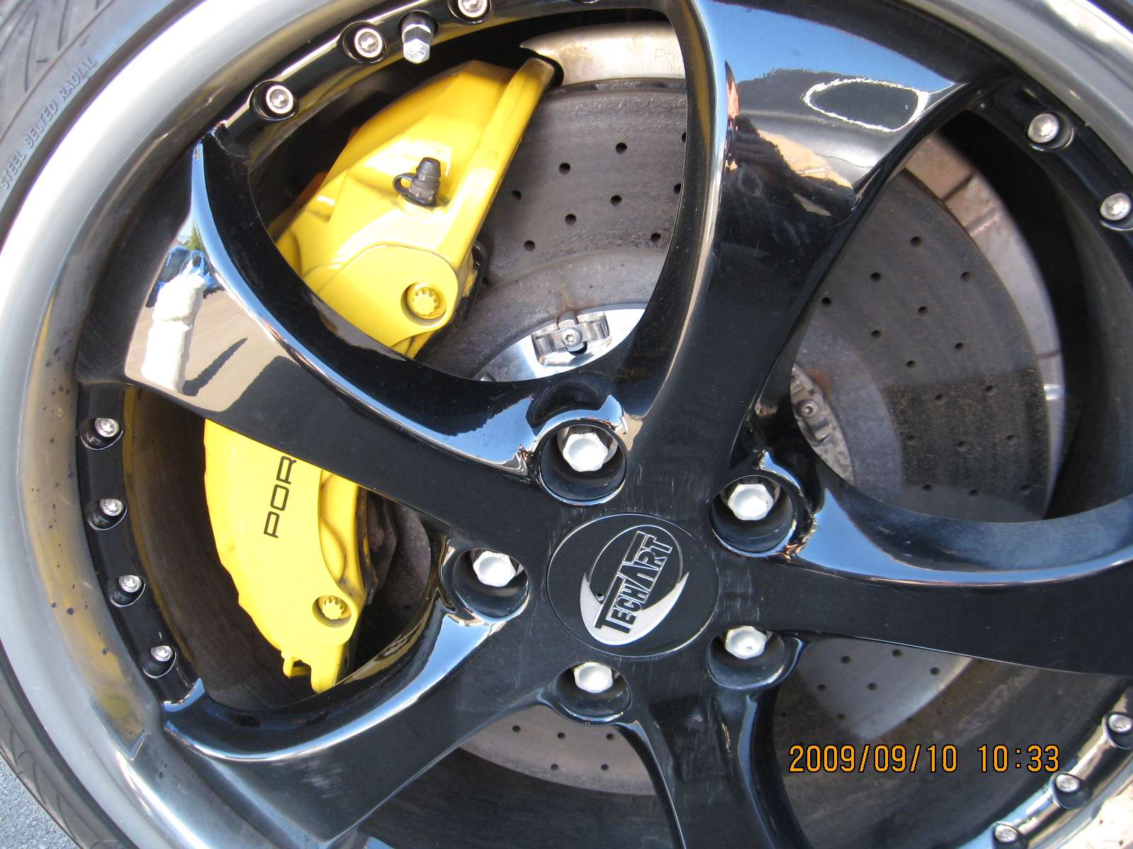

Я установил себе керамические композитные тормоза Porsche (PCCB).
По причине высокой мощности Cayenne Turbo , встала необходимость усилить эффективность тормозной системы.
Тормозная система удовлетворяет самым жестким требованиям предъявляемым к гоночным автомобилям:
диаметр тормозных дисков PCCB составляет 410 мм спереди и 370 мм сзади, что позволяет добиться высокой тормозной мощности.
Основное преимущество керамических тормозов заключается в крайне малом весе тормозных дисков: они примерно на 50% легче дисков из серого чугуна аналогичных конструкций и размеров. Этот фактор не только положительно сказывается на ходовых качествах, но и прежде всего позволяет уменьшить неподрессоренные и вращающиеся массы. Результат:
1. улучшенное сцепление с дорогой
2. повышенная комфортабельность езды
3. плавность качения на неровностях дороги
4. увеличенная степень маневренности
Как результат- улучшение характеристик управления.
Другими словами само совершенство на сегодняшний день!
новый установочный комплект в районе 18000 Евро (без работ)...

ты забыл упомянуть что они стоят почти треть стоимости каена дорестайл

Владимир, а еще хорошо указать стоимость комплекта, колодок и установки! чтоб не было просто описания, хочется практичности в ответах! :)

и действуют по принципу включено, выключено...что не есть хорошо и не удобноВладимир или я не прав?
