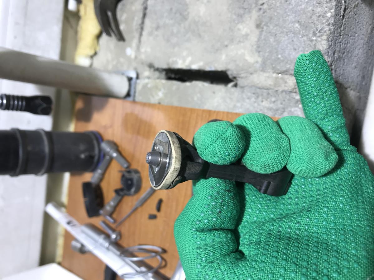

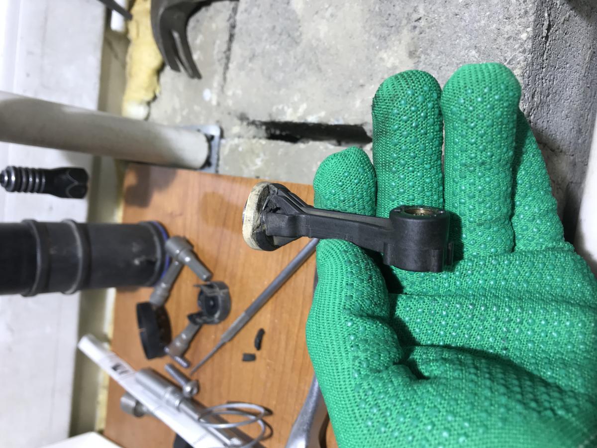

Тоже На днях завёл, проехался до работы. По дороге компрессор не успокаивался. Вышел, а он все фигачет. Покурил, а все молотит. Разворачиваюсь домой. Снимаю защиту, отключаю питание. Подключаю обратно на закрытой машине, все ровное фигачет. Дохожу до реле под рулем, заело наверно. Поменял с другим местами из багажника. Все отошло. Но компрессор все ровно странно работал. Разодрал, а там прошёл надломлен. Поменял рем комплект 4рубля. Вроде все ок, но тут оказывается пневма закрытого типа, ещё не сталкивался. Типа надо азотом качать. Думаю до и х с ней, в воздухе 80% азота. Короче до сегодняшнего утра было все ок. Сейчас опять вылезла мих неисправность. Сижу ломаю голову.

Все что случилось с компрессором, это следствие дефекта реле управления компрессор пневмоподвески.
Нужно заменить реле управления на новое.
Сообщение от rzannikov Посмотреть сообщение
Номер ошибки?
Тяги датчиков уровня кузова проверили на тяжелый ход?

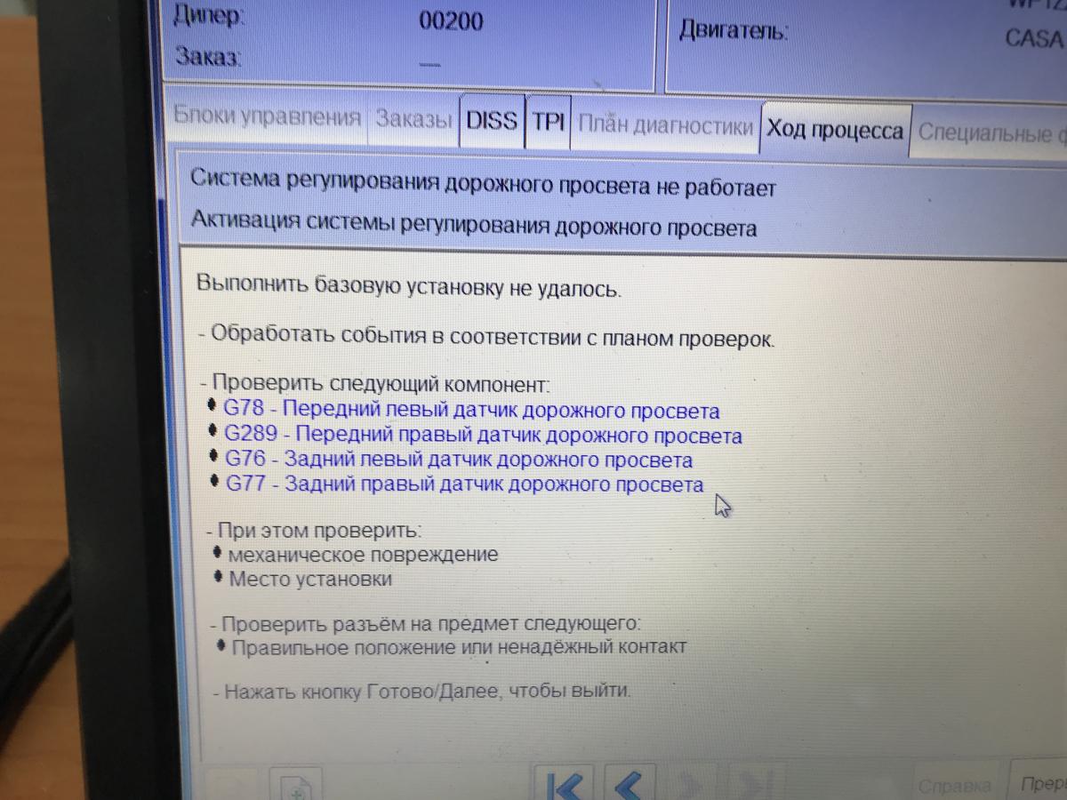

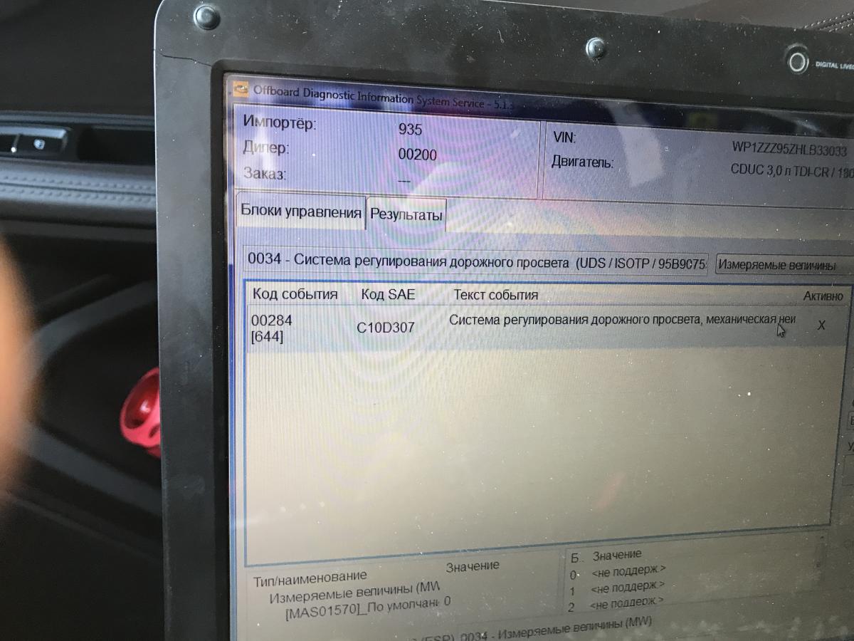

rzannikov
Аватар для rzannikov
Неужели все таки тяги.
Удаляешь ошибку, компрессор начинает фигачить и опять в аварию.
Одис в итоге тоже приказал датчики проверить.
Завтра проверю.

03.02.2020, 19:19   #6
Завтра проверю.
Сделайте только фото повреждений, чтобы была понятна причина неисправности

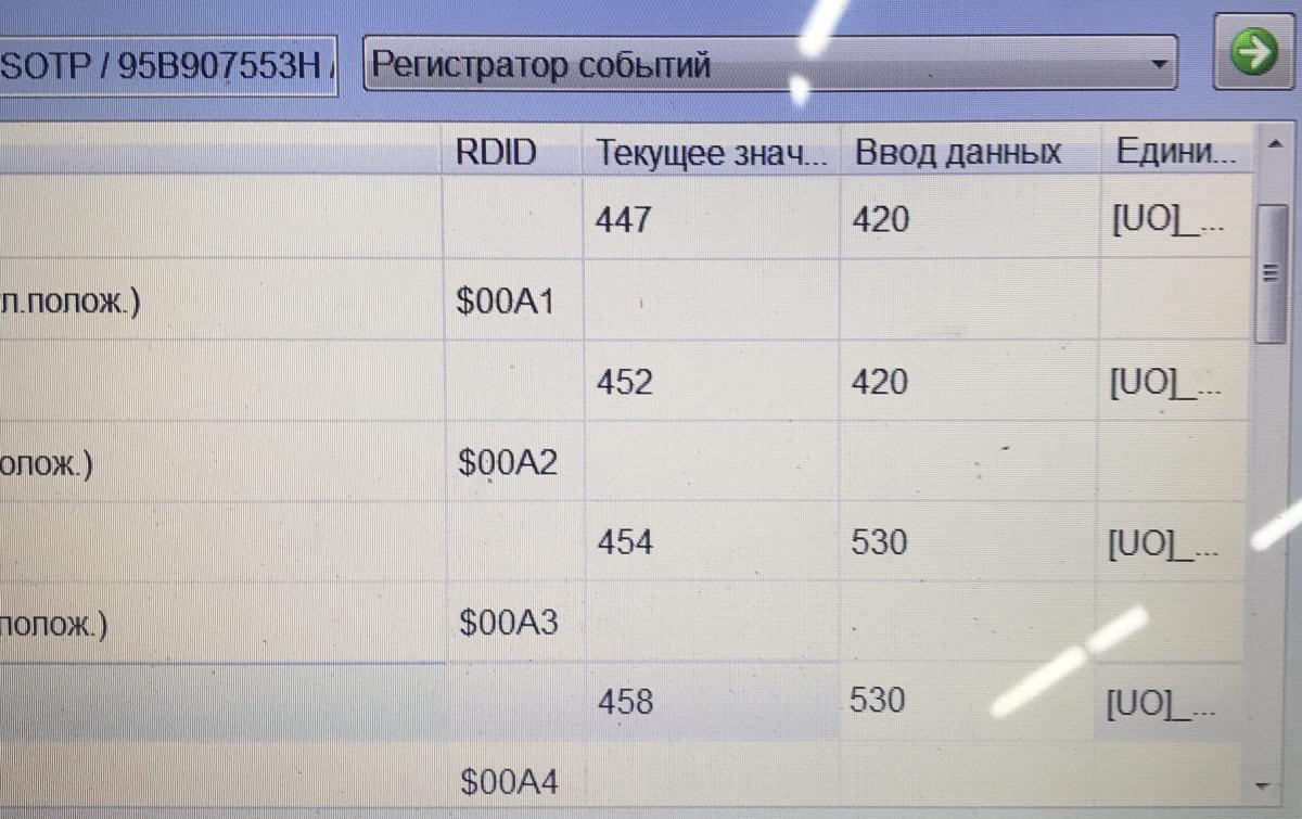

rzannikov
есть предположение, что я запустил базовку в одисе. А в одисе, т.к. макана там нет, зашел под таурегом, у них похожие системы пневмы. Так вот, когда началась процедура базовки, поменялись естественно показания уровня высоты (нормальное положение) под тот угол, который должен быть у таурега. И получилась опа задрана.
Пытался сделать адаптацию вручную через самодиагностику, но нужен "Код доступа".
Понимаю что прога его знает, но вытянуть не могу. В отчете он закрыт в виде "*****".
Гугл нефига не в помощь. ((((

05.02.2020, 11:30   #8
Мы работаем через PIWIS. Тут вам не помогу.
