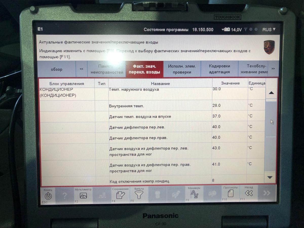

04.07.2020, 12:17   #10
Кот Вася
Аватар для Кот Вася
День добрый Владимир !
Код отключение № 8
Был заменен датчик температуры на впуске
Сейчас датчик " правильную " температуру показывает
Ошибок нет,а вот код отключение остался ...
Что в таком случае делать ?
