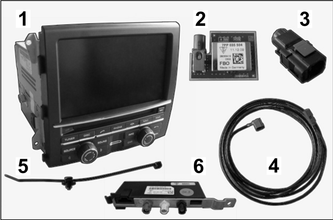

Здравствуйте, вин WP1ZZZ92ZGKA50518, хочу поменять cdr 3.1 на rsm 3.1, делаете ли вы это или кто подскажет, кто где делал и где прможно будет купить для переделки недостающие детали.
18.08.2021, 12:43   #7
Сообщение от vitalii26 Посмотреть сообщение
Здравствуйте
WP1ZZZ92ZGKA50518
Cayenne Diesel (92AAK1)
CDR на PCM
делаете ли вы это
Делаем
1 шт. PCM 3.1 (High End, вкл. навиг. + DVD-чейндж.) -1-
1 шт. Антенна GPS -2-
1 шт. Корпус гнезда (Fakra, черный) -3-
1 шт. Провод антенны GPS -4-
2 шт. Кабельный хомут и крепежный зажим -5-
1 шт. Антенный усилитель справа -6-
10 шт. Кабельный хомут (без рис.)
1 шт. Крепежный зажим стойки A (без рис.)
1 шт. Лицензионный ключ для России
Для автомобилей без акустической системы Bose или Burmester требуется доустановить усилитель звука ASK с проводкой

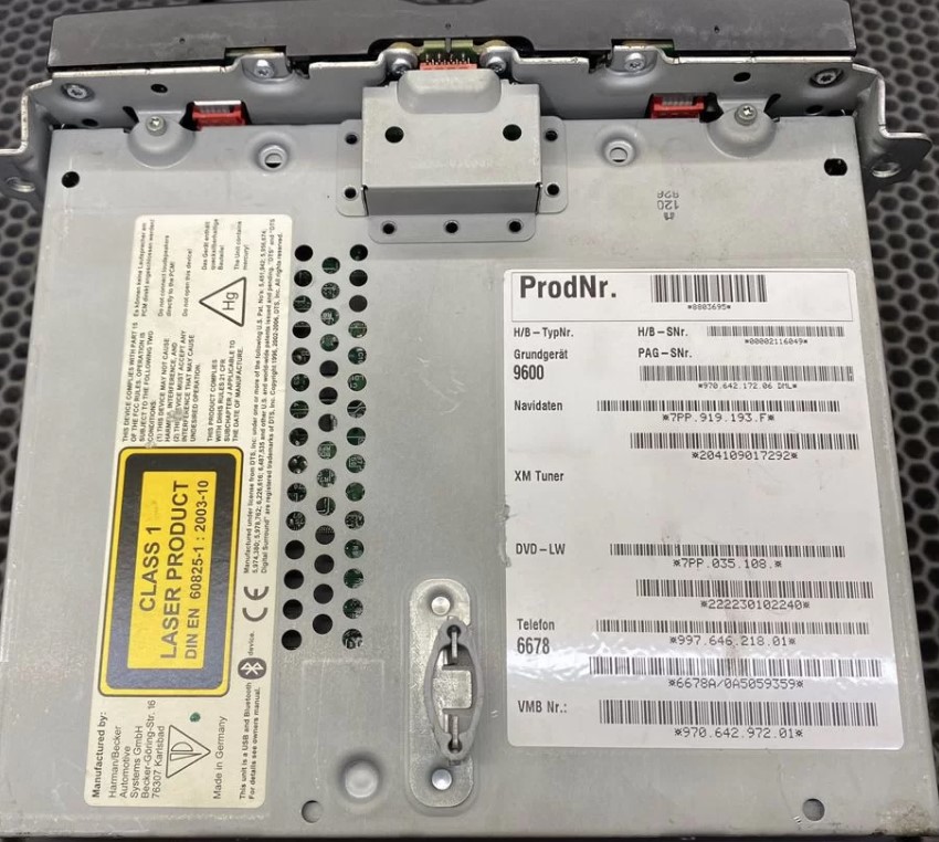

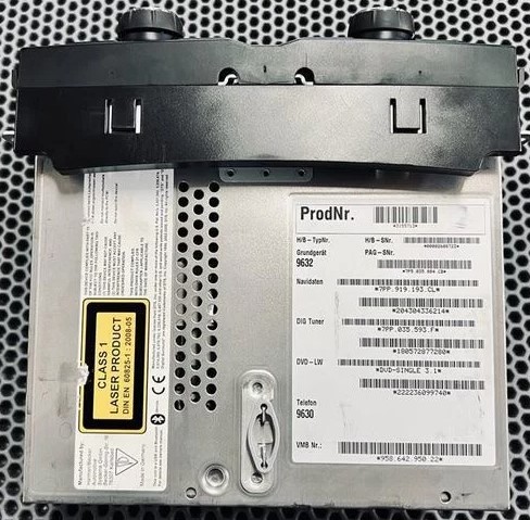

Здравствуйте Владимир! Раскройте пожалуйста вопрос более подробно что именно должно быть написано на наклейке PCM 3.1. С ченджером и без него
а как отличить PCM с чейнджером и без?
По наклейке на корпусе PCM
16.12.2023, 11:33   #9
Сообщение от SamVW Посмотреть сообщение
На самой наклейке в разделе DVD LW будет написано либо номер детали (это чейнджер), либо DVD Single (один дисковод). Делайте фото

20.12.2023, 18:56   #10
SamVW
Здравствуйте! Благодарю за ответ. Сингл пришел. грусть. Все строчки заполнены, и разьемов много, год 2011 подсветка желтая наверное? Нашел в интернете еще ПСМ 2016 года с белой подсветкой, там комплектация более бедная (ничего не стоит у телефона и тюнера), но с ченджером судя по наклейке. Как думаете, из 2х 1 можно собрать, чтобы и ченджер был и подключения сохранились?
