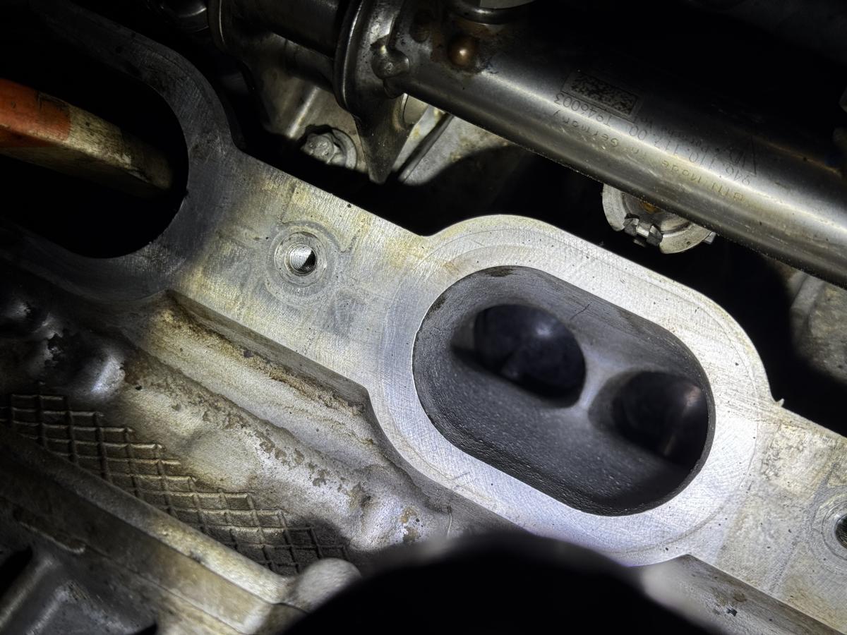

Идем далее, начистил впускные каналы до блеска, проверил клапан ветиляции бака, путем снятия подачи напряжения, и соответственно клапан который на магистрали, односторонний, все исправно.
18.03.2025, 21:39   #10
Сообщение от Turbo780 Посмотреть сообщение
Здравствуйте Владимир
Добрый вечер
По поводу лямд, перепутать их нельзя, точнее можно, но надо быть в наркотической нирване, тк фишки по цветам разные, левая лямда с белым штекером, и ответная часть тоже, правая с черным.
Их установить можно в разные места, а разъемы будут подключены верно. Проверять нужно не только разъемы, а также места установки (1-й и 2-й ряд)
