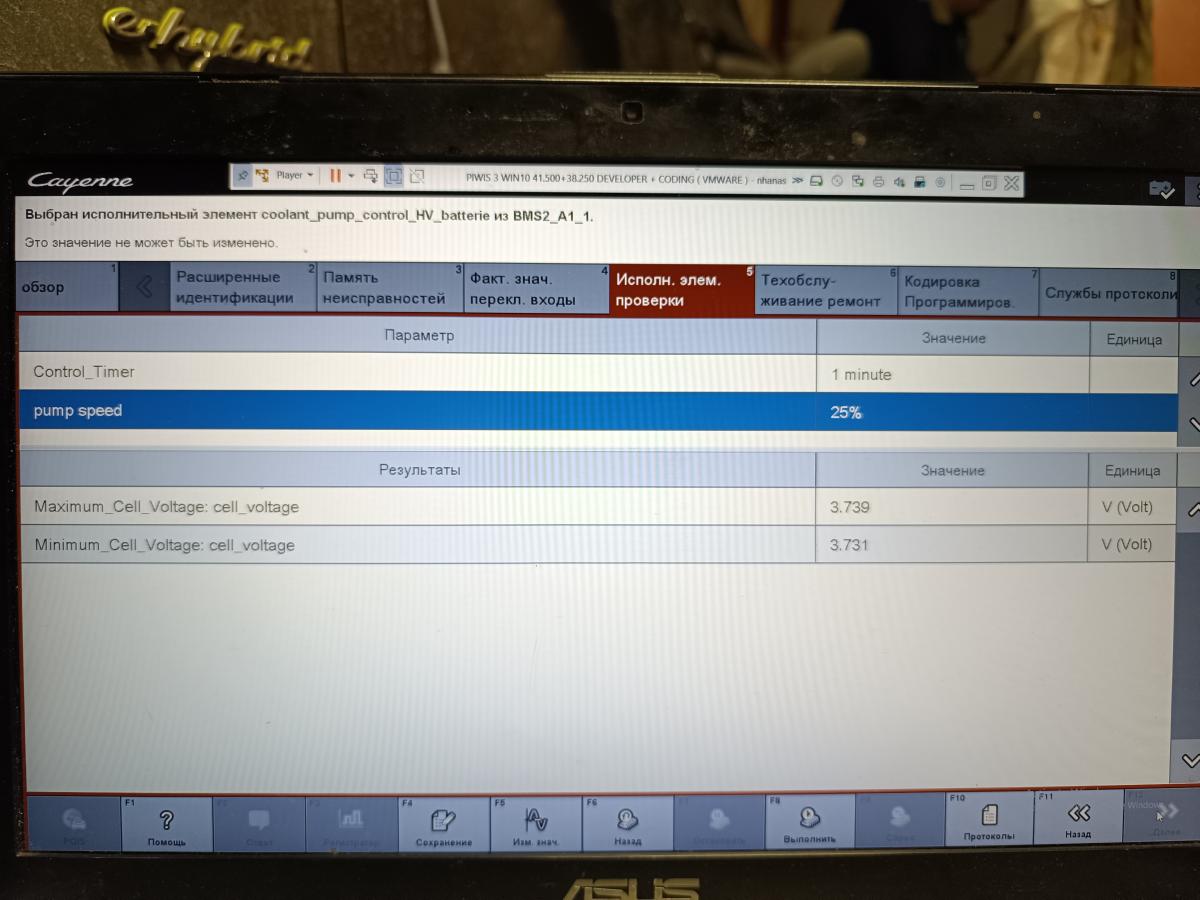

Пришел с утра и машина не открылась. Высадились аккумуляторы. Открыл личинкой и попал в машину. В последствии пробег от гибридной батарейки пропал (прочерки)
То есть машина работает, запускается. (Красная и жёлтая ошибка связанные с гибридной батарейки и генератором были), но после запуска двигателя больше не появлялись. Машина едет и на панеле отображается, что литиевая тоже заряжается, но вот ёмкость отображается с помощью (piwis3) 1 ah.
Проверяли все банки, они 3.73 v. Их вроде 105. Разброса нет , отбалансорованы, но по все видимости разряжены. Как из зарядить? Машина на диагностике от розетки питается.

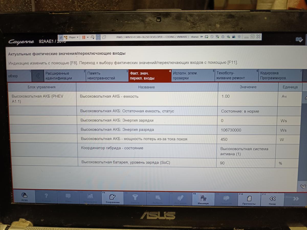

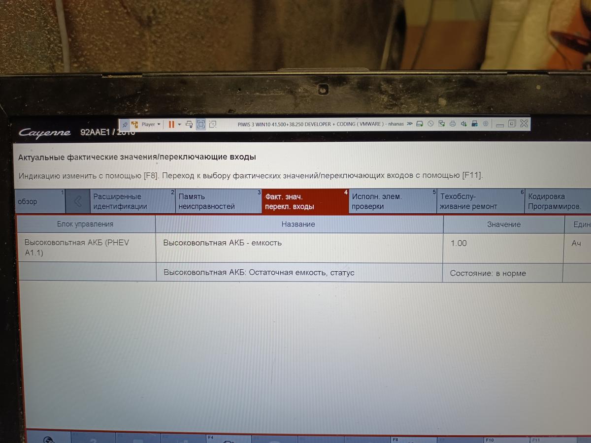

В системе нашел информацию, что моя Ескость АКБ 1 ah

С заводской машины проблем нет. Но вот литиевая на гибридной установке работает, но ёмкость 1 ah. Получается, она все время заводится/глохнет и так бесконечно. И залить я могу только 650 m/h не больше.
Piwis-ом можно сделать что-то? Сейчас подключил 40а зарядку и пытаюсь сделать по вышеуказанной ссылке.

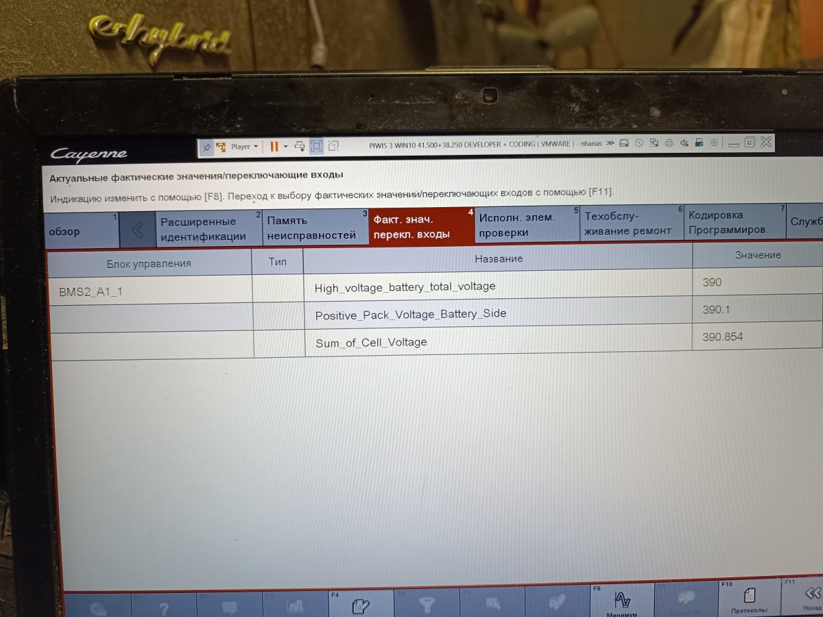

Попытаюсь подвести итог дня!
Сегодня PIWIS 3 облазил просто все что можно в блоке ВВ батареи. В конце дня даже общее напряжение заметил, что с 380v поднялось до 383v. Емкость батареи не изменилась, так и стоит 1ah. Вышеуказанная диагностика не помогла. Возможно, усталость, и что-то делал не так.
Подключил зарядное устройство 40ампер, включил зажигание до стартера на 2 секунды, без нажати тормоза, выбрал ключ и заблокировав двери в последствии ушел пить чай. По возвращению результата не дало. Машина запустилась , ёмкость таяла на глазах. Батарейка высадилась за минуту. Пивис показал такую же ёмкость 1ah. Сегодня ещё пробовал делать акцию wa56. Результатов не дало, да и в целом ошибок то нет...

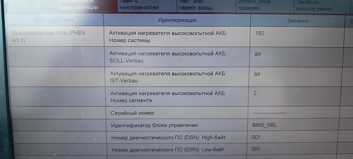

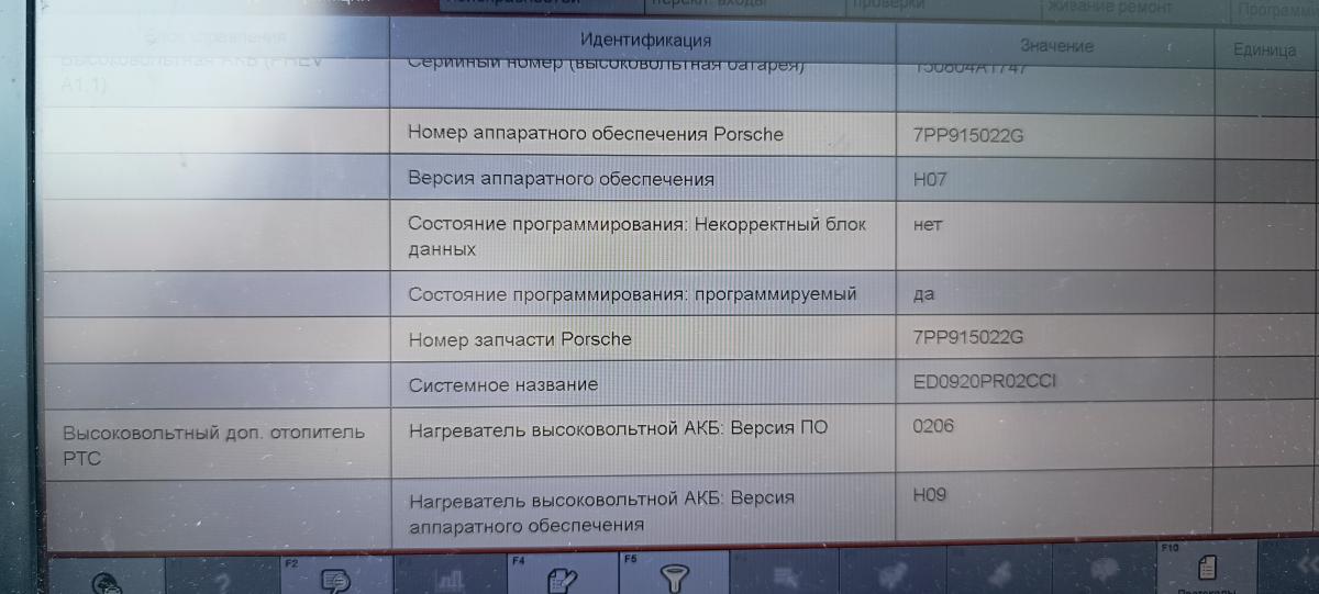

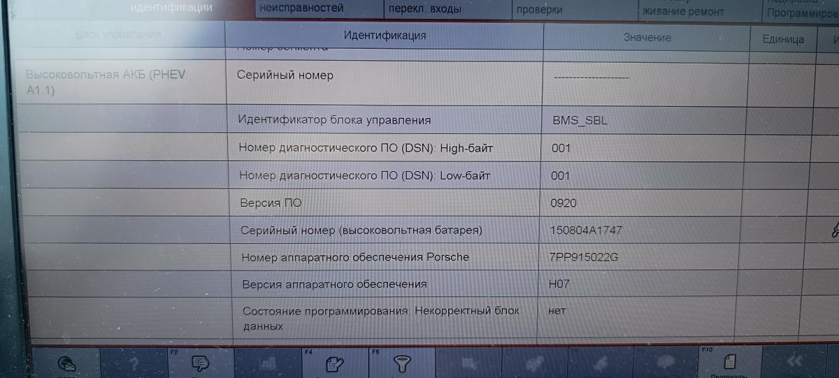

Какая версия ПО блока управления высоковольтного силового электронного блока?
06.02.2025, 02:02   #8
JIeT
Завтра поищу. Если что-то можно ещё посмотреть, напишите, пожалуйста. Любые подсказки где искать, тоже очень нужны, буду благодарен. 2 месяц нормально не поездить на машине.
06.02.2025, 17:18   #9
JIeT
Владимир, вот все что выдает расширенные идентификации.

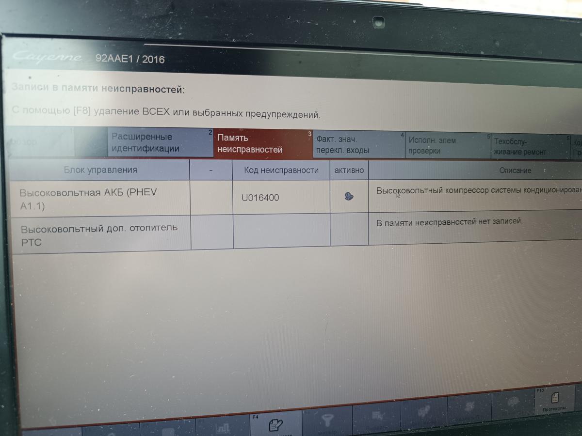

Появилась вот такая ошибка ua16400 Высоковольтный компрессор системы кондиционирования - нет связи
