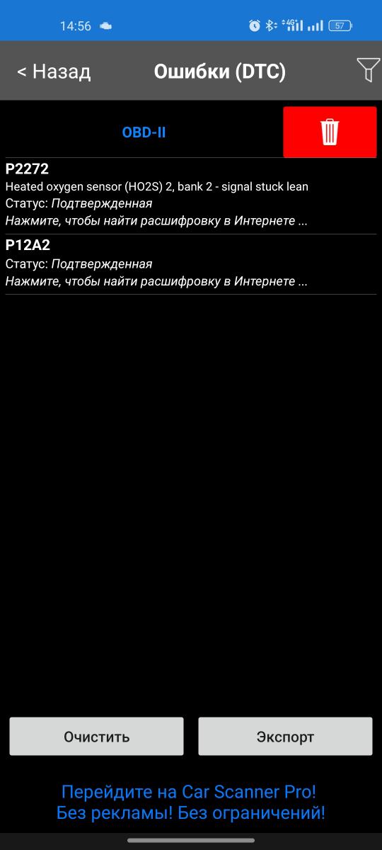

Привет всем.Caenne 957,3.6 мотор.Вопрос в следующем,начала появляться ошибка р2272 и р12а2.Сенсор 2 банк 2.Я так понял лямбда какая то неисправна?Не пойму именно где она расположена?За какие цилиндры отвечает и до катализатора или после?

р2272
P2272
Диагностическая информация DME V6 DFI
Лямбда зонд после катализатора ряда цилиндров 1 сигнал слишком
богатая/бедная смесь
УКАЗАНИЕ
Данная ошибка распознается, если у сигнала лямбда зонда перед катализатором в
пределах определенного значения есть отклонение от заданной величины.
Диагностика инициируется при распознавании ошибки в управлении смесью.
Условия диагностики
Длинная поездка в различных рабочих состояниях
Luftmasse zwischen 30 kg/h und 200 kg/h
Возможные причины неисправности
Негерметичная выпускная система между двумя лямбда зондами ряда цилиндров 1
Лямбда зонд перед катализатором ряда цилиндров 1 неисправен (старый)
Зависший в открытом состоянии клапан системы вентиляции топливного бака
Подсос воздуха перед впуском
Неисправность впускного распредвала
Механическая неисправность клапанного механизма
Ошибка хода клапанов
Лямбда зонд после катализатора неисправен
