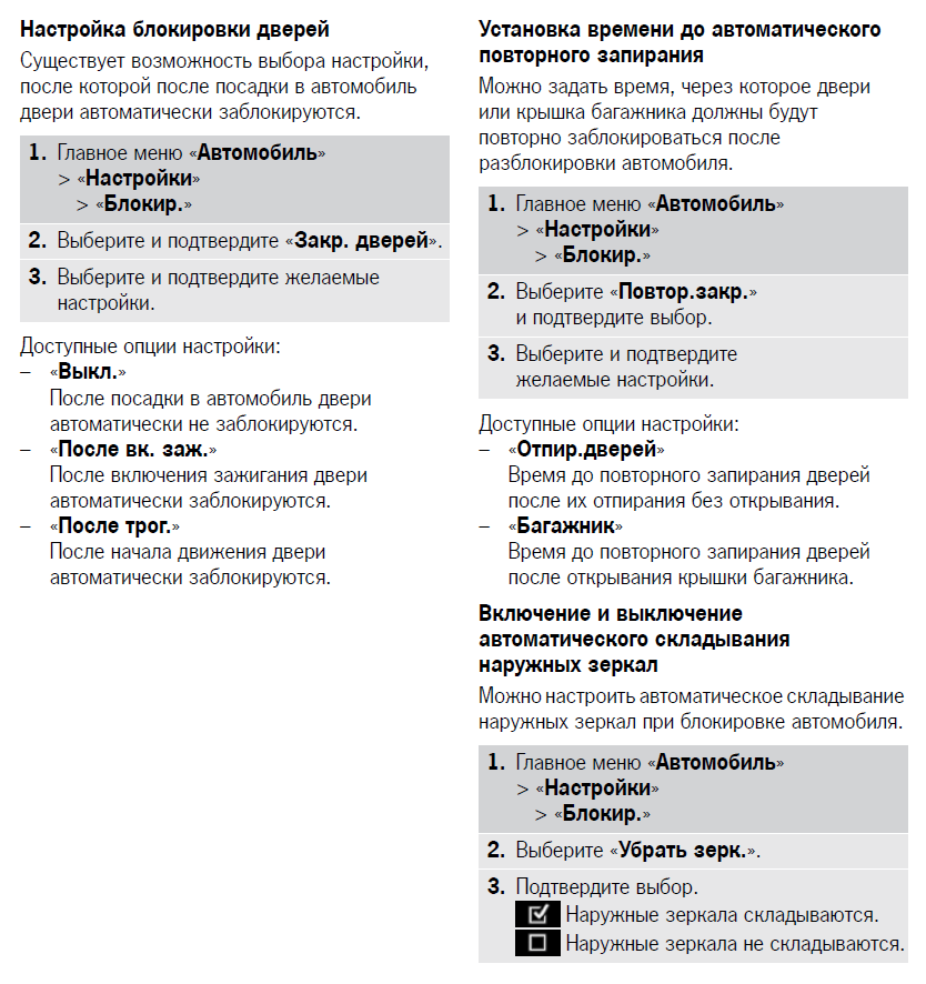

Название: Настройки блокировок.png
ID:	14371   Нажмите на изображение для увеличения
Название: Настройки блокировок 2.png
