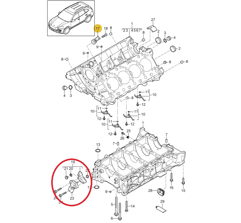

Добрый вечер Владимир! Потек датчик давления масла, частая ли это проблема и может ли она решатся заменой прокладки или только заменой датчика целиком.
Еще присутствует небольшая течи антифриза со штуцера охлаждения генератора, что посоветуете делать?
Начните с простого, замените уплотнительные кольца для начало:
90012314430 Манжетное уплотнение A10X13,5
99970757540 Уплотнительное кольцо 20X3,
не поможет, тогда уже сам датчик давления:
94860621300 Датчик давления масла

Спасибо за оперативный ответ. Подскажите как можно у Вас приобрести уплотнители:
99970757540 Уплотнительное кольцо 20X3.
А с запотевшим от антифриза генератором что посоветуете?
И по замене уплотнителей датчика давления, для удобства замены думаю совместить с снятием радиаторов для промывки, как считаете удобней будет?
