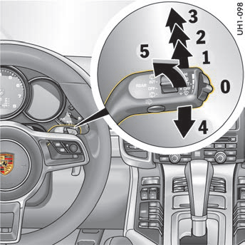

Как известно, многие владельцы 958 жалуются на большой расход жидкости омывателя из-за автоматического срабатывания системы омывателя фар при использовании функции стеклоочистителя лобового стекла.
Стеклоочистители и омыватели ветрового стекла
Потяните рычажок стеклоочистителей к рулю.
Стеклоочистители и омыватели будут работать до тех пор, пока рычажок
отжат к рулю.
Как только рычажок будет отпущен, омыватель выключится, а стеклоочистители сделают еще несколько взмахов.
После десяти срабатываний омывателей ветрового стекла производится
автоматическая очистка фар.

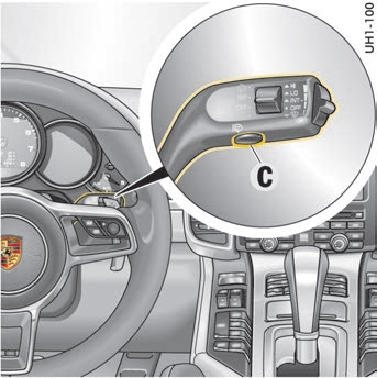

Теперь есть возможность на программном уровне изменить интервал (параметр) работы омывателя фар (от 0 до 250) и больше не задействовать омыватель фар когда это не требуется водителю. Водитель теперь сам решает когда ему необходимо включить систему омывателя фар.
Омыватель фар
Система работает только при включенном ближнем или дальнем свете. Нажмите кнопку C на нижней стороне рычажка стеклоочистителей.
После определенного числа (от 0 до 250) срабатываний омывателей ветрового стекла производится автоматическая очистка фар. После выключения ближнего света отсчет будет начат заново.
Таким образом проблема большого расхода жидкости омывателя решается путем перепрограммирования системы и больше не раздражает водителя при использовании стеклоочистителя.
Изменение работы интервала омывателя фар доступна только клиентам сервисного центра Porsche (Кай Сервис). https://www.cayservice.ru/contacts/
Процедура перепрограммирования выполняется в течении 5 минут.

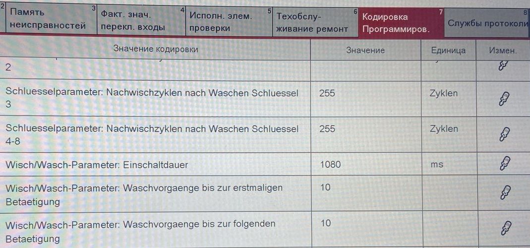

Пробуем изменить интервал (параметр) работы омывателя фар. На картинке два последних параметра со значением 10 меняем на условные 99. Прописываем. Глушим заводим, омыватель все равно срабатывает штатно, подключаем снова пивис, параметры остались те, что мы вводили. Получается, либо мы не тот параметр меняем, либо что-то делаем не так. Ничего другого со словом "wash" в системе поиск не нашел.

Разобрались как сделать. Можно также количество циклов омывания изменить. На скрине не тот параметр, потому и не получалось. Тему можно закрывать.
