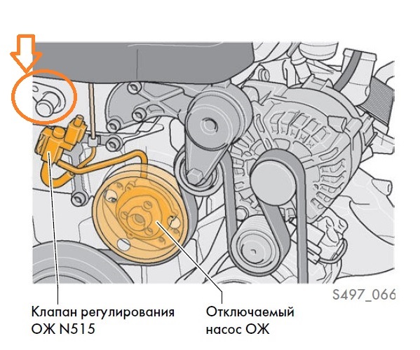

Обнаружилась течь антифриза из под штуцера (системы охлаждения) выходящего из двигателя (возле помпы) плохо видно, из-за ограниченного пространства. Подскажите кто-нибудь сталкивался с подобной проблемой?
Нет подробной схемы системы охлаждения и не могу идентифицировать данный штуцер, предположил, что этот (на рисунке под номером 5,6), может кто-нибудь подтвердить?

То что у вас на картинке, этот штуцер выходит из блока цилиндров сбоку.
Тот что у меня на картинке из ГБЦ со стороны водяного насоса...

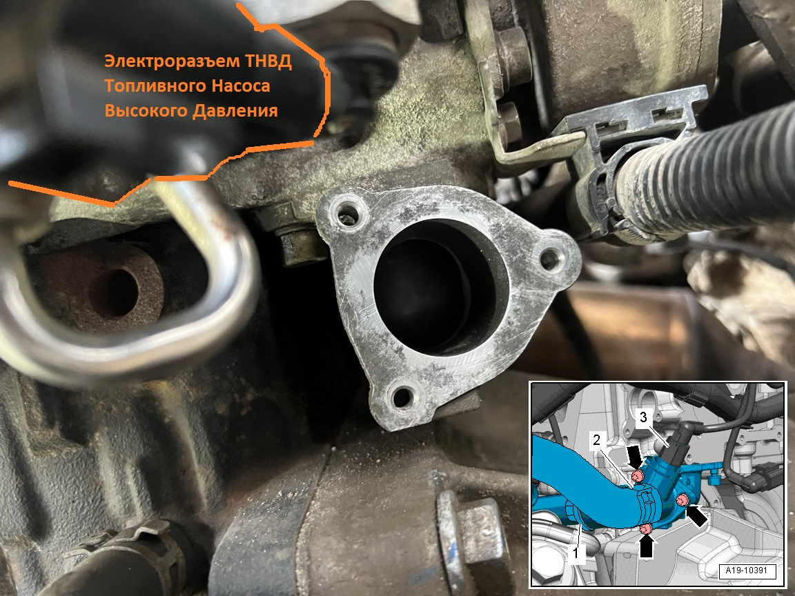

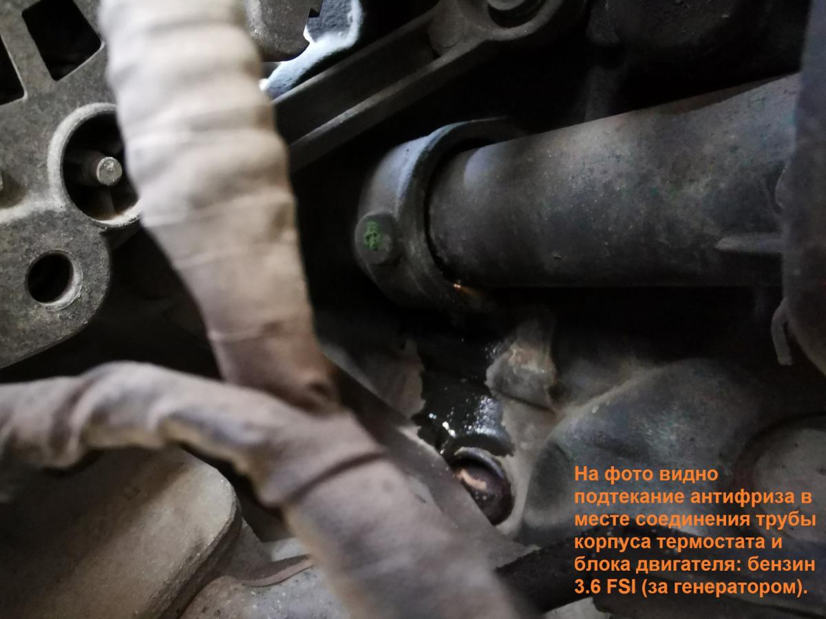

25.11.2024, 11:55   #7
keksm
Сообщение от denvito Посмотреть сообщение
Владимир, подскажите пожалуйста - есть ли у вас схема по монтажу/демонтажу данного штуцера, не могу понять как до него добраться, что снимать

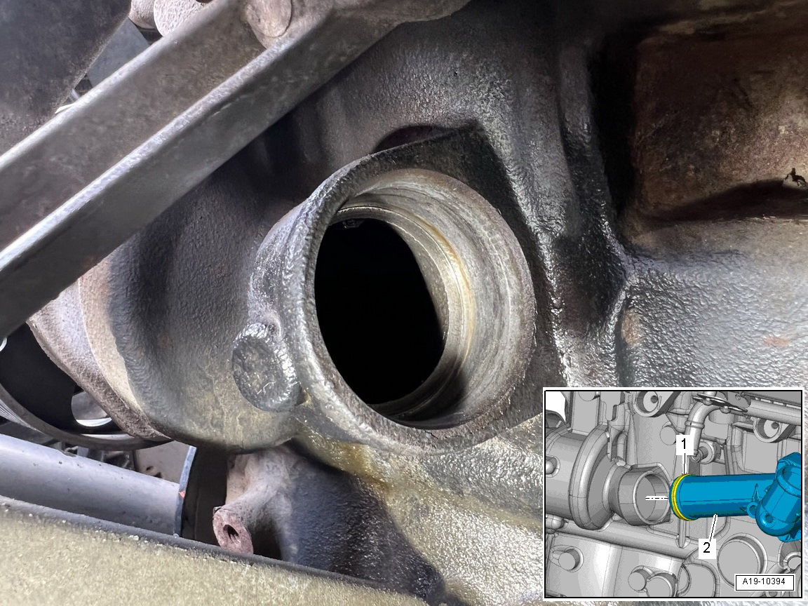

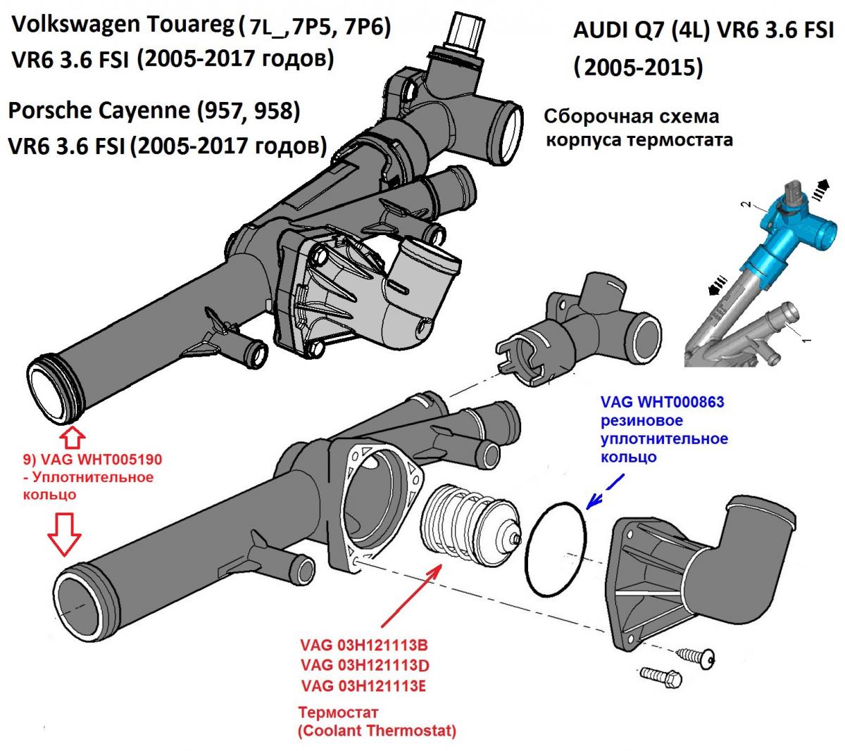

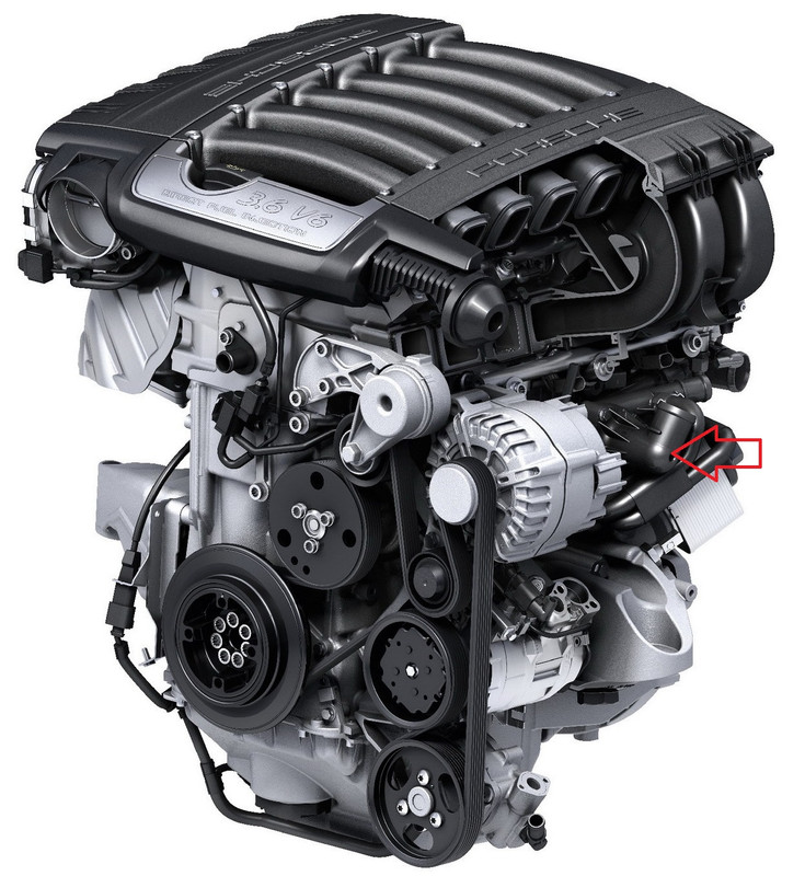

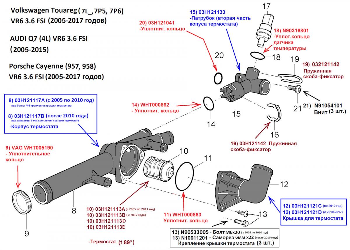

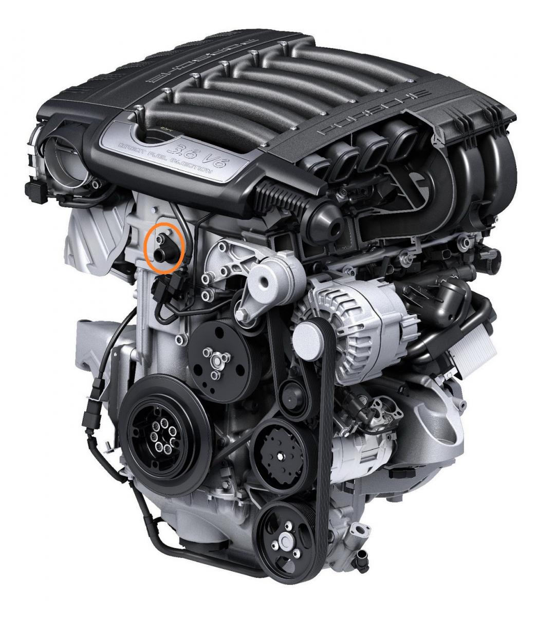

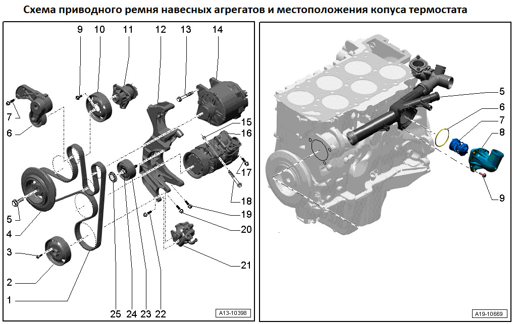

Ниже фото размещения на двигателе VR6 3.6 FSI корпуса термостата и места утечки соединения "трубы" и блока двигателя сзади помпы охлаждения.
Схема замены прокладки и устранения течи в месте соединения корпуса термостата с блоком двигателя (сзади помпы охлаждения).
Для замены требуется снятие корпуса термостата целиком, что позволяет поменять все уплотнительные кольцо на корпусе.
Список деталей и уплотнение на схеме ниже.

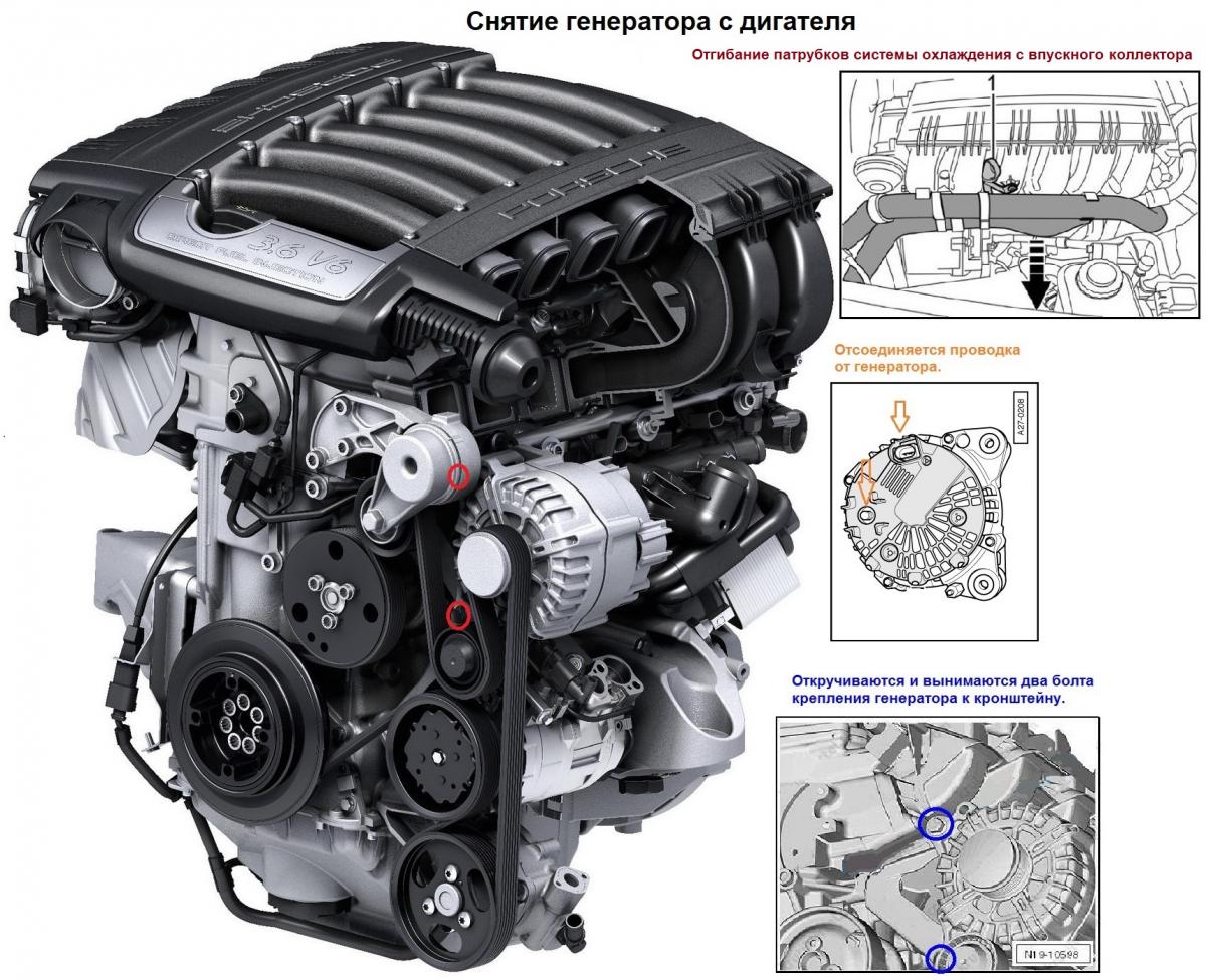

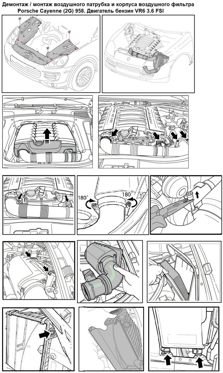

Процесс замены ниже:
1. Снятие воздушного патрубка от корпуса дросельной заслонки и корпуса воздушного фильтра
2. Снятие корпуса воздушного фильтра (для улучшения доступа)
3. Снятие приводного ремня двигателя
4. Снятие генератора с двигателя

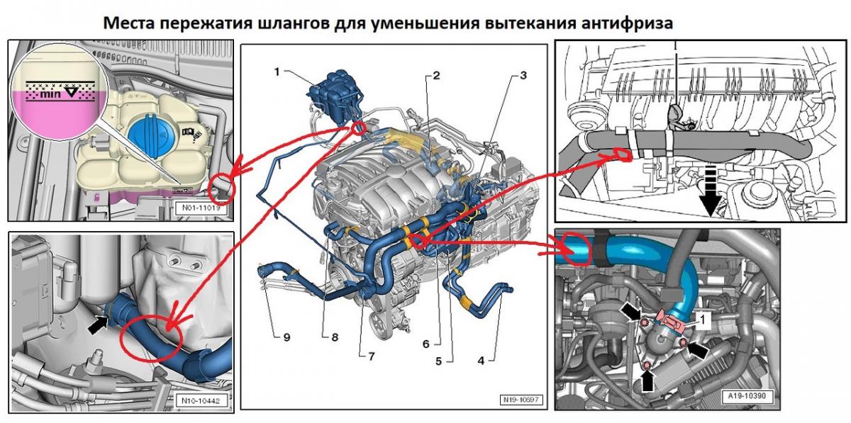

5. Пережатие шлангов для снижения утечки антифриза из системы охлаждения

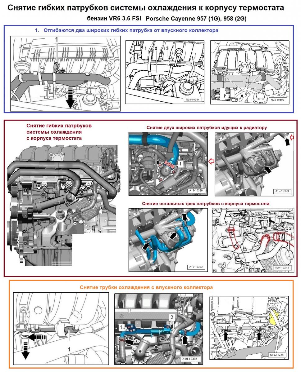

6. Снятие гибких шлангов с корпуса термостата (двух широких к радиатору; трех тонких)
7. Снятие металлической трубки с впускного коллектора (для улучшения доступа)
8. (При необходимости) Снятие крышки и замена термостата
9. Снятие всего корпуса термостата с двигателя
10. Замены всех уплотнительных резинок на корпусе термостата
11. Сборка в обратной последовательности
Картинки по разборке и монтажу ниже.

Название: 2_место утечки_.jpg
ID:	83233   Нажмите на изображение для увеличения
Название: 2_место утечки_2.jpg
ID:	83234   Нажмите на изображение для увеличения
ID:	83235   Нажмите на изображение для увеличения

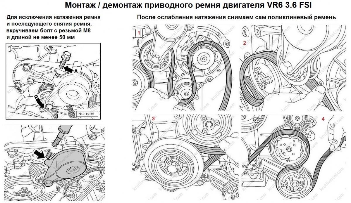

Название: 5_снятие ремня_1.jpg
ID:	83237   Нажмите на изображение для увеличения
Название: 5_снятие ремня_2.jpg
ID:	83238   Нажмите на изображение для увеличения
ID:	83239   Нажмите на изображение для увеличения
ID:	83240   Нажмите на изображение для увеличения

keksm
95810426501 соединительный штуцер (в сборе с уплотнительным кольцом)
N91069701 кольцо уплотнительное 26 X 2.5
Штуцер с уплотнительным кольцом VAG 03H127065A
Уплотнительное кольцо (размеры 26X2,5) VAG N91069701
