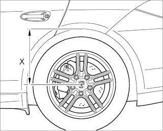

Точка измерения высоты задней оси
Измеряется расстояние от нижней кромки крыла до середины оси (по центру колеса) -X- .

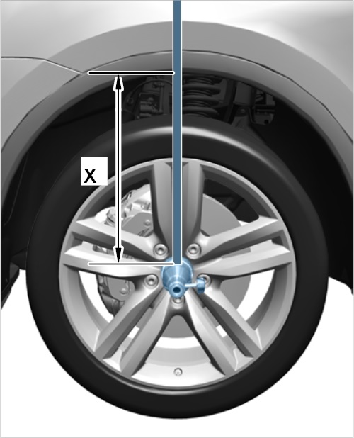

Точка измерения высоты передней оси
Расстояние измеряется от нижней кромки крыла до верхней кромки чувствительного элемента -X- .

Владимир, сегодня делали мне калибровку, по данной инструкции. Данные, которые были в пивисе они не соответствовали фактическим измерениям (до арки). Мы измерили, вбили новые и сохранили. После этого мне кажется машина моя в обычном режиме стала ниже, старые мы не сохранили. Сейчас машина стоит в паркинге, провел измерения и получил: Перед левый 430 мм, перед правый 443, Задний левый 443, Задний правый 433. Это правильно? Есть ли эталонные значения (до арки) какие должны быть? Как должно быть в моем случае?
25.06.2019, 21:57   #6
Сообщение от AndreyKRG Посмотреть сообщение
Упругий элемент пневмоподвески
Высота автомобиля
Высота передней оси
с 18, 19, 20, 21-дюймовыми колесами [мм]
От центра колеса до нижней кромки крыла 452 ±10
Высота задней оси
От центра колеса до нижней кромки крыла 451 ±10
