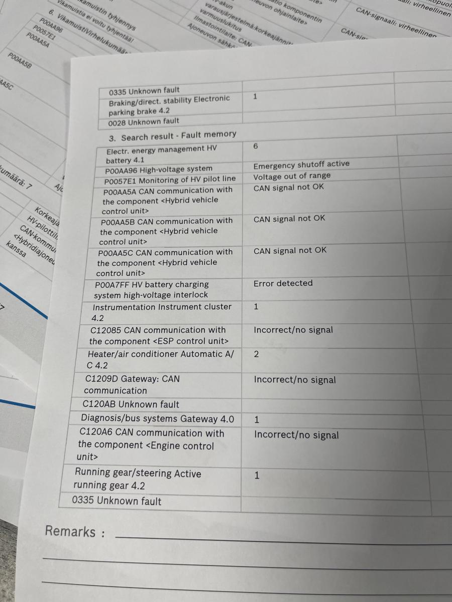

I had a problem with positive connector, it was jammed on. I changed the relay box and everything worked fine abaut an hour, middle of the cooland bleeding process i heard a some kinf of PUFF sound from engine bay
After that, hybrid light goes on but engine still runs, when i shut off the engine, it wont start anymore, and lot of codes appear.
HV Cable to climate compressor is faulty somehow, if i move the cable, insulation resistance changes from Gohm to Mohm...
But i think that's not making the can communcation fault to hybrid vehicle control unit? Can faulty compressor do that?
Anyone have any ideas ? =)
Thanks!
Sorry abaut the terrible english
Tero from Finland
VIN WP0ZZZ97ZEL041123

TerZi1982
в контроллере высоковольтной батареи
на фото написано контролирующие устройства, где есть неисправности

Блок реле чего вы меняли? Какой номер детали?
Сообщение от TerZi1982 Посмотреть сообщение
Кабель HV к компрессору климата каким-то образом неисправен, если я двигаю кабель, сопротивление изоляции меняется с ГОм на МОм...
Кабель необходимо заменить
Может ли неисправный компрессор быть причиной этого?
Да
