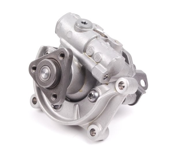

94831405004 насос ГУР для 955 V8

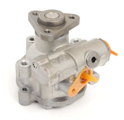

95531405011 насос ГУР для 957 V8 Для автомобилей без Porsche Dynamic Chassis Control (PDCC)
ID:	17824   Нажмите на изображение для увеличения
