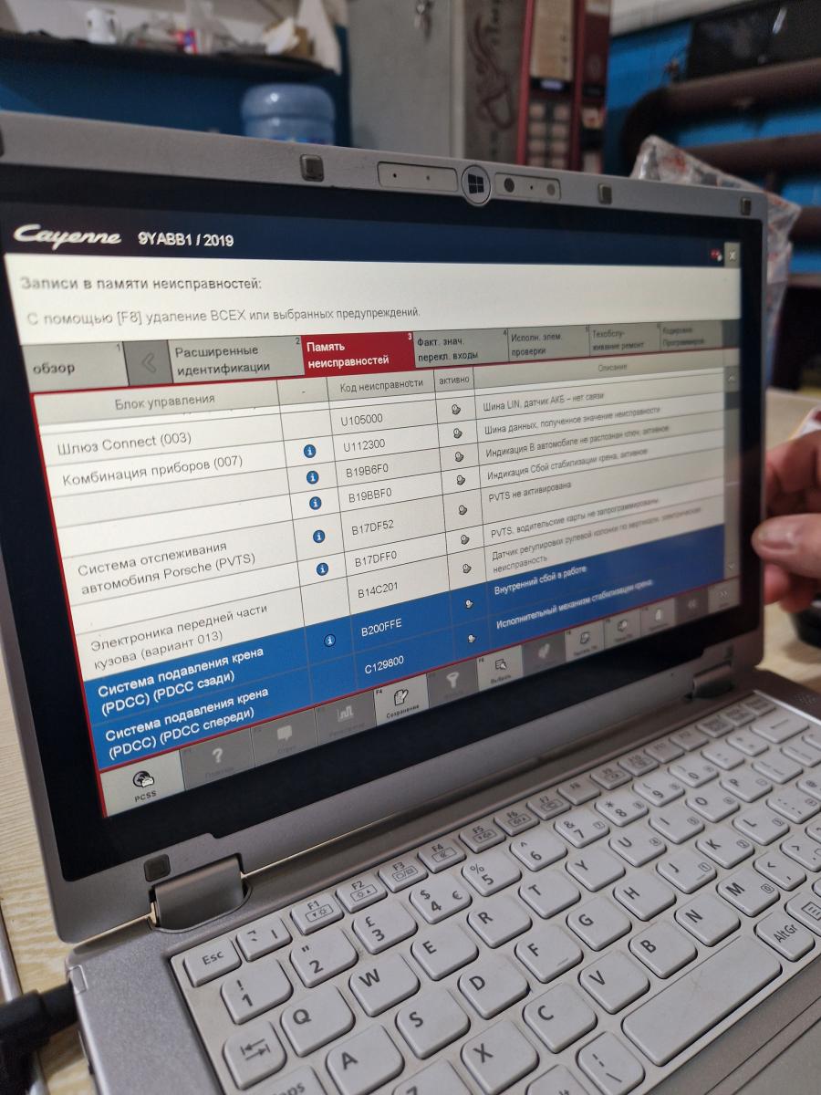

Добрый вечер. Кайен е3, 2018 год, PDCC периодически падает в ошибку, тащит за собой ошибку по пневме.
Есть ли какие-то стандартные болячки у PDCC на третьем поколении? Соответствующей темы не смог найти.
От предыдущего собственника информация, что ошибка периодически возникала (не часто), но дилер в Питере сказал, что ничего не сделать, просто глушить и заводить. Проблема машин в РФ. Если бы раз в месяц появлялась - это ладно, но за последнюю неделю уже раз 5 происходило. Некомфортно.

Спасибо. Я правильно понял, что смотреть проводку и контакты разъёмов в блоках? Это проблема часто встречается?
Пару замечал, что ошибка появляется после проездов стыков на мостах.

Сообщение от IakovS Посмотреть сообщение
С этого начать и при условии что без замечаний, заменить передний стабилизатор
Нет
Просто совпадение. Она может также появляться и в поворотах
22.05.2024, 08:49   #5
IakovS
А почему передний? Ошибка же по обоим приходит.
22.05.2024, 11:59   #6
Если прочитать внимательно документы которые я отправил, можно сделать такой вывод
