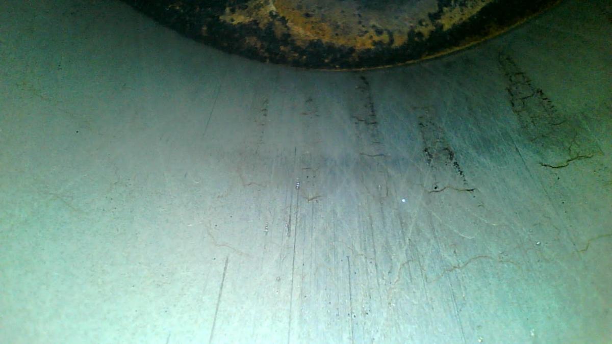

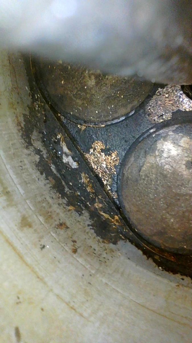

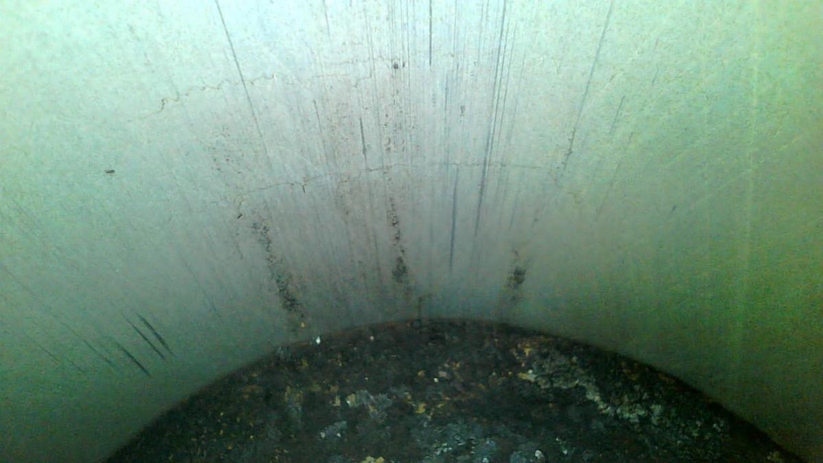

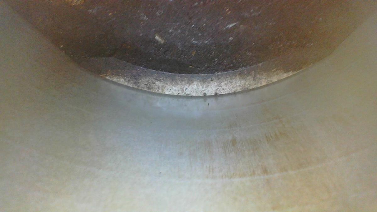

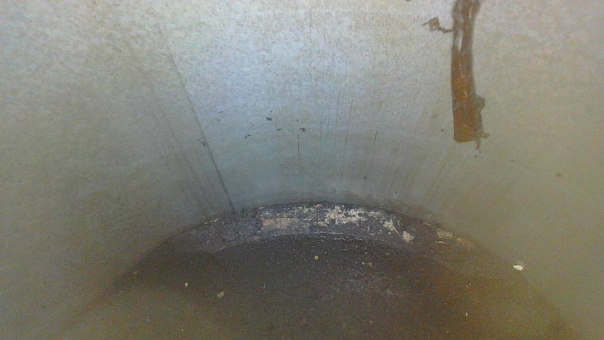

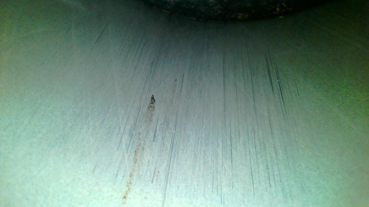

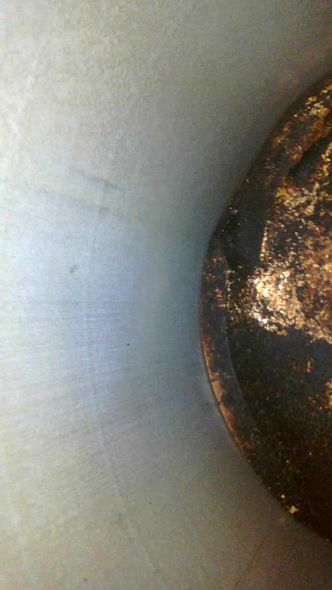

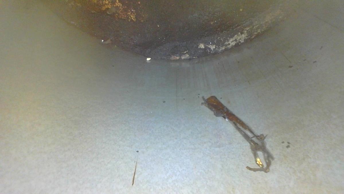

Доброго времени суток. Недавно купил кайен в максималке в кузове 955 в хорошем состоянии кузова и салона но со взорванным мотором, двигатель был гильзованный, но у него задрало вкладыш и поршень вроде бы. Было решение купить контракт и гильзовать его, был найден контракт, со слов продавца задранный. Мотор приехал и я его посмотрел эндоскопом и не нашел каких то особенных задиров, в трех цилиндрах есть что то похожее на задиры, но такое ощущение что это просто износ. Остальные цилиндры все ровные. Есть видео запуска двигателя, на видео такое ощущение что постукивает гидрик или механизм ГРМ. Есть эндоскопия продавца по ссылке https://disk.yandex.ru/d/0cxbnZ3ANmRjWQ и моя эндоскопия. Файлы прикрепляю. Принимаю решение устанавливать его на авто. При хорошем уходе думаю он проедет не менее 50 к. Как вы считаете?
Может и значительно больше

Спасибо за ответ Владимир! Можете посоветовать менять ли маслосъемные колпачки на данном двигателе? Судя по эндоскопии нагар небольшой? или нормальный? По хорошему конечно же надо - но останавливает 2 фактора - сложно найти качественные колпачки, много подделок и запчасти на двигателе всегда лучшего качества чем тот же оригинал в магазине, лишний раз неохота лезть в механизм газораспределения и трогать то что было сделано с завода, так как ни разу не лазил в моторы ваг, также необходим спец. ваг инструмент для этого. Клапанные крышки конечно же буду вскрывать на предмет дефектовки цепи, звезд и гидрокомпенсаторов, так как судя по видео, присутствует какой то посторонний стук, могу ошибаться.

Сообщение от Dmitry_cay Посмотреть сообщение
Обычный рабочий нагар
