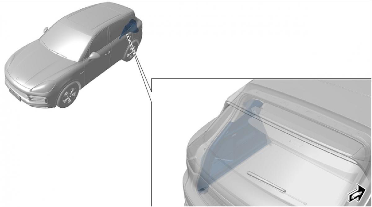

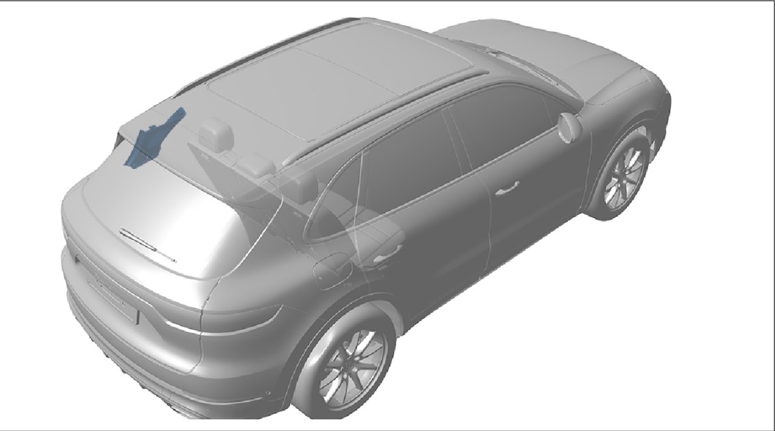

11.03.2024, 22:36   #1
Место установки
Название: Место установки.jpg
11.03.2024, 22:39   #2
Предварительные работы
1 Снять боковую обшивку багажного отсека сзади.

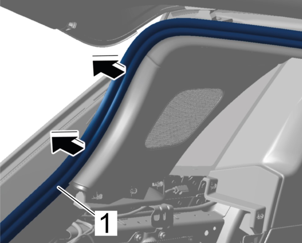

Демонтаж облицовки стойки D
Информация
Чтобы уменьшить усилия при демонтаже и тем самым снизить риск повреждения, необходимо осуществлять демонтаж в доступных точках крепления с помощью соответствующего инструмента.
1 Отсоедините уплотнение -1- задней крышки в области задней облицовки дополнительной стойки -стрелки- .
Название: Уплотнение задней крышки.jpg

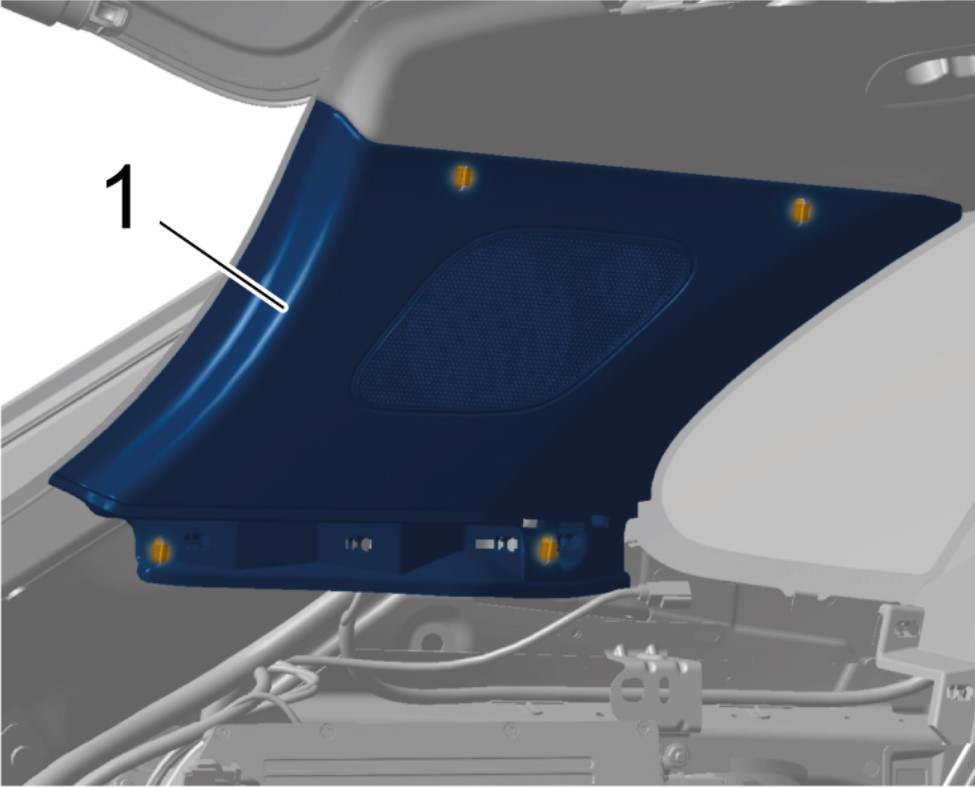

2 Отсоединить облицовку стойки D -1- .
Название: Облицовка стойки D.jpg

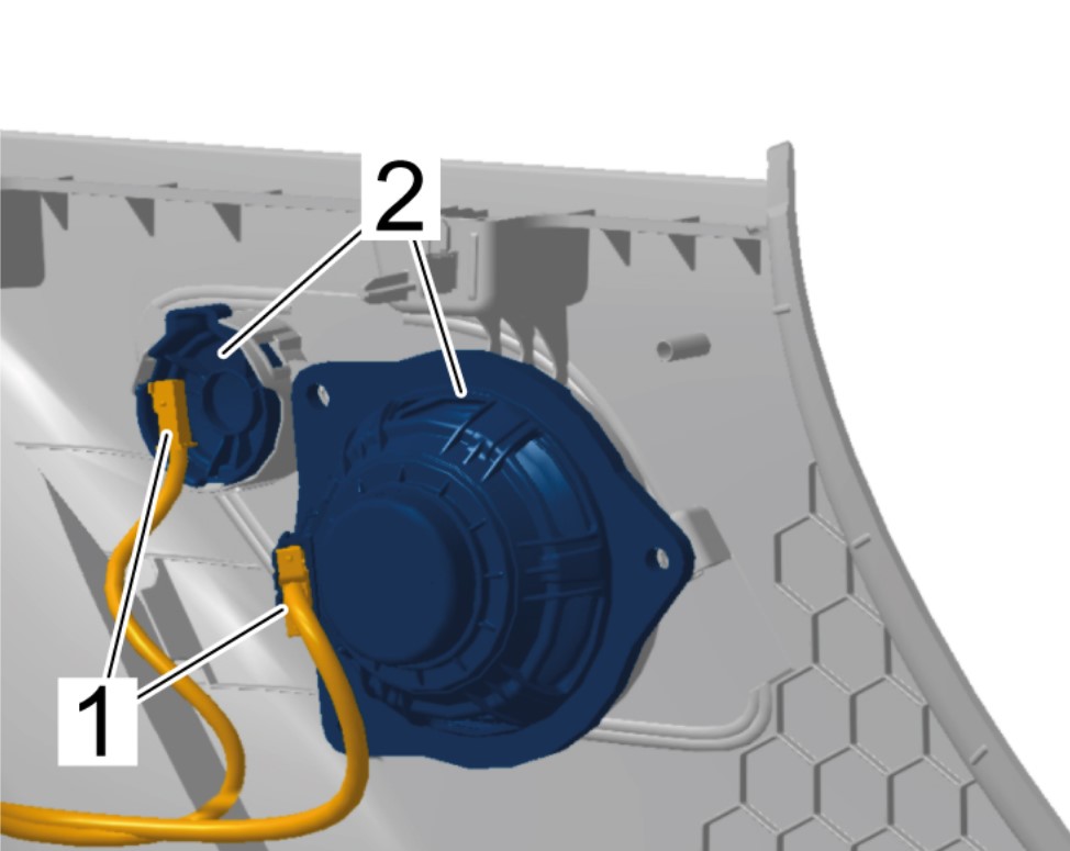

3 Разблокировать электрические штекерные соединения -1- от динамиков -2- и отсоединить их.
Название: Электрические штекерные соединения.jpg
