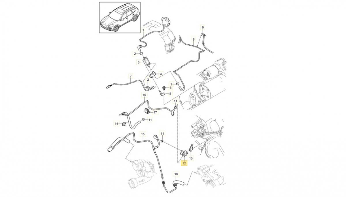

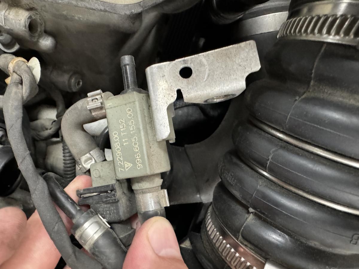

19.02.2024, 11:22   #3
GTRi
Вопрос следующий! Машина при газе в пол начала дергаться и отказывается валить, 4.8Т кайенн 958. По сканеру ошибка P0234, передув!
Начал вникать в проблему, добрался до датчика турб, а он подключен на два шланчика при этом имея 3 штуцерочка (один не подключен) Это норм?
И что делать? Покупать датчик?

19.02.2024, 22:52   #4
Сообщение от GTRi Посмотреть сообщение
4.8Т кайенн 958.
Пишите сразу VIN

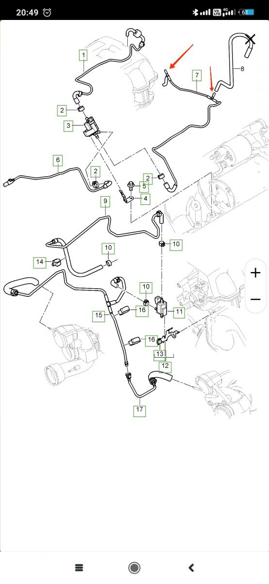

20.02.2024, 10:40   #6
WP1ZZZ92ZCLA80630
Cayenne Turbo Tiptronic (92AAI1)
ошибка P0234
https://forum.cayservice.ru/showthre...243#post166243

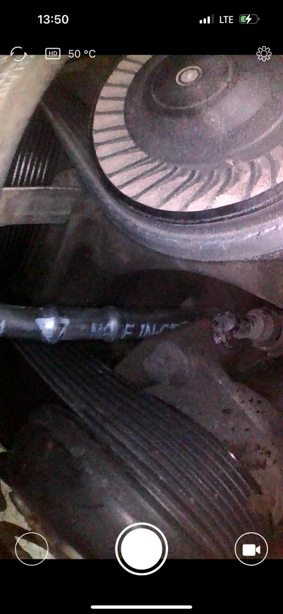

04.03.2024, 10:00   #7
GTRi
Проблема найдена! обводным ремнём протерло трубку, на схеме выше позиция 16! Где такую трубку можно найти?

04.03.2024, 16:45   #8
94811066856 трубопровод магистрали управления
всегда в наличии, 4 тыс. руб.
