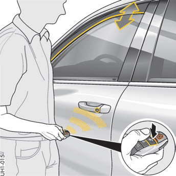

Открывание и закрывание стекол с помощью ключа
В автомобилях без системы Porsche Entry & Drive
Нажмите и удерживайте кнопку открывания или закрывания автомобиля на ключе до тех пор, пока стекла не займут нужное положение.
Информация
– При поднятых солнцезащитных шторках на задних дверях стекла задних дверей не откроются.
– Световая аварийная сигнализация мигает однократно, если все стекла и панорамный или подъемно-сдвижной люк полностью закрыты.

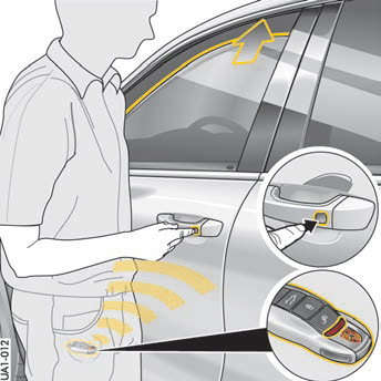

В автомобилях с системой Porsche Entry & Drive
Закрывание стекол кнопкой в ручке двери (автомобили с системой
Porsche Entry & Drive)
Нажмите кнопку в ручке двери при запирании автомобиля и удерживайте
ее до тех пор, пока стекла не займут нужное положение.
Информация
