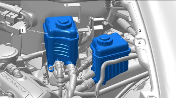

Место установки расширительного бачка PDCC
1 Расширительный бачок для PDCC
2 Расширительный бачок для гидроусилителя рулевого управления
1 Отвернуть крышку расширительного бачка PDCC -1-.

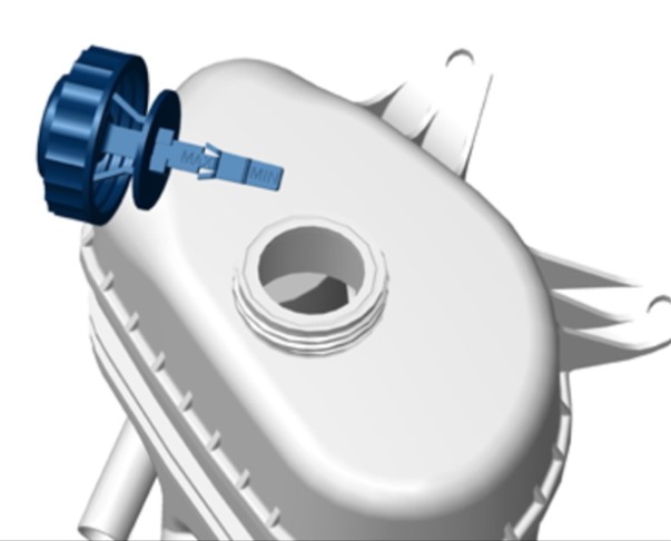

На крышке имеется измерительный стержень с -отметка MIN-MAX-. При выключенном и холодном двигателе (прим. 20°C) уровень жидкости должен находиться между двумя отметками.
2 На крышке имеется измерительный стержень с -отметка MIN-MAX-. При выключенном и холодном двигателе (прим. 20°C) уровень жидкости должен находиться между двумя отметками.
Отметки на измерительном стержне
3 Уровень жидкости ниже -MIN-:
долить в бачок пентозин CHF 202.
При работающем двигателе уровень жидкости не должен снижаться.
Проверить уровень жидкости повторно.
При необходимости, долить еще раз до нахождения уровня жидкости между двумя метками.
4 Уровень жидкости выше -MAX-:
откачать жидкость чистым откачивающим устройством.
Повторять процесс до тех пор, пока уровень жидкости не станет находиться между двумя метками.

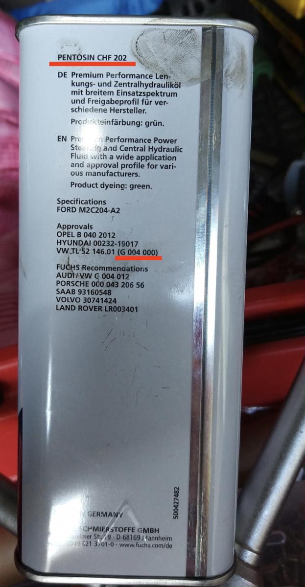

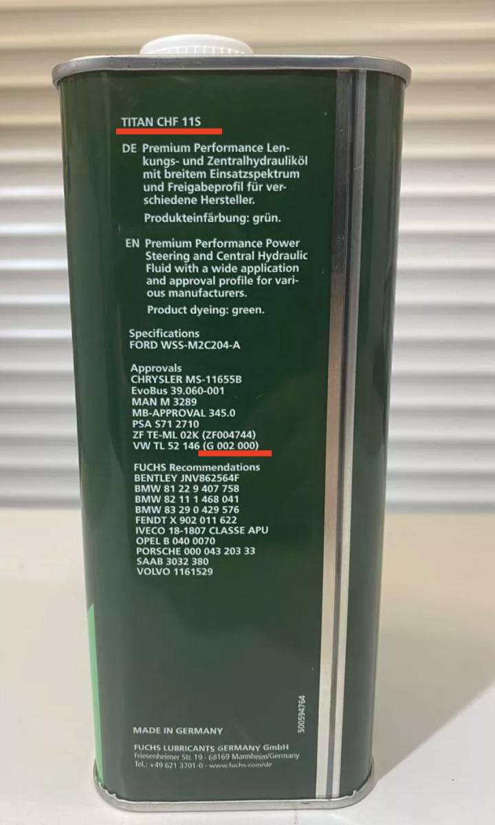

Здравствуйте.

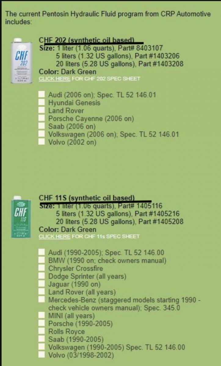

1. в чем принципиальная разница между CHF 202 и 11s ? В интернете спорят что CHF 202 это синтетика и 11s минералка. Но судя по всему оба варианта синтетика.
2. Судя по информации указанной на самой канистре CHF 202 допуск Порше (G 004 000)

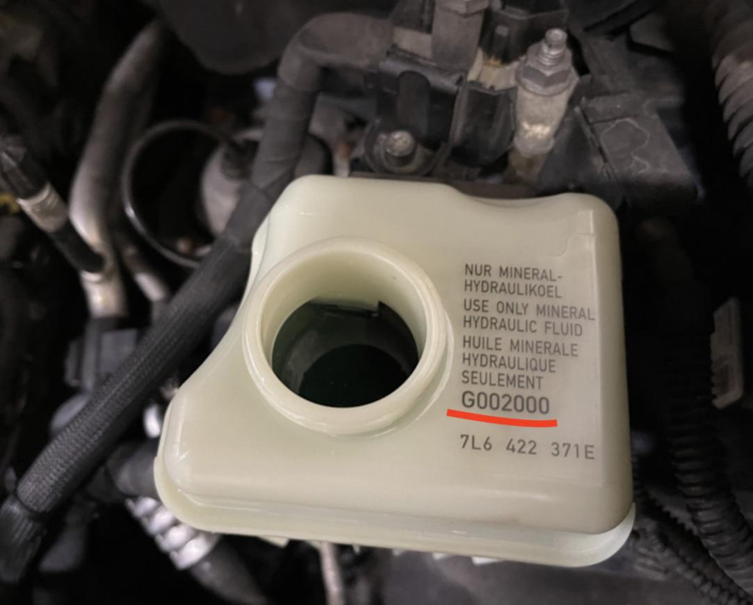

3. У 11s допуск порше (G 002 000) - и именно такой номер указан на обоих бачках у меня. Значит и заливать нужно 11s верно? Просто раньше я заливал CHF 202
4. Но опять же на бачке написано использовать минералку. На канистре написано синтетика что CHF 202, что 11s
По итогу 11s можно лить в гур и pdcc в turbo s 957 2009?

Нашел на официальном сайте, что заливать нужно 11s
https://fuchs-eu.lubricantadvisor.co...ecdf93a9da3028
но вопросы все равно остались.. ничего не понятно. Большинство вообще заливают феби в зеленой бутылка а она вроде как = CHF 11s
А белая бутылка феби = CHF 202 по составу

04.12.2023, 22:22   #5
Сообщение от meloman Посмотреть сообщение
Здравствуйте
Добрый вечер
https://forum.cayservice.ru/showthre...%D1%8E+CHF+202
05.12.2023, 06:12   #6
meloman
Спасибо! То есть 11s в принципе можно использовать ничего страшного нет в этом.
Единственное я таки не понял важный момент. На бачках написано использовать минеральную, а пентосин обе версии синтетика
05.12.2023, 11:00   #7
Верно
