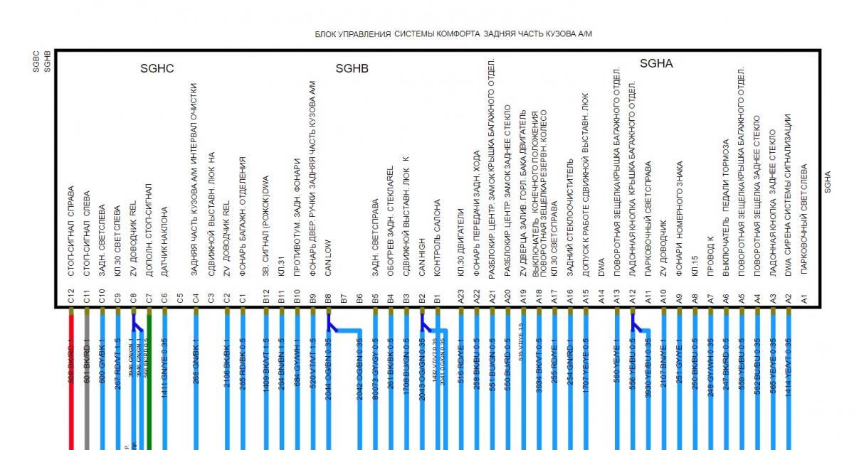

Подскажите пож., какой предохранитель у заднего доп. стоп сигнала?

Нет его. Напрямую с блока управления задней части кузова идет напряжение
Название: Блок управления задней части кузова.jpg
