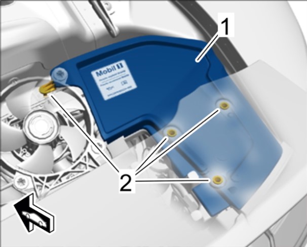

1 Залить охлаждающую жидкость.
2 Отсоединить накладку -1- в моторном отсеке справа -2- .

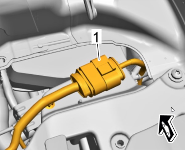

3 Carrera: отсоединить штекерное соединение -1- от консоли заднего спойлера и снять кабельный разъем
Штекерное соединение заднего спойлера и вентилятора моторного отсека

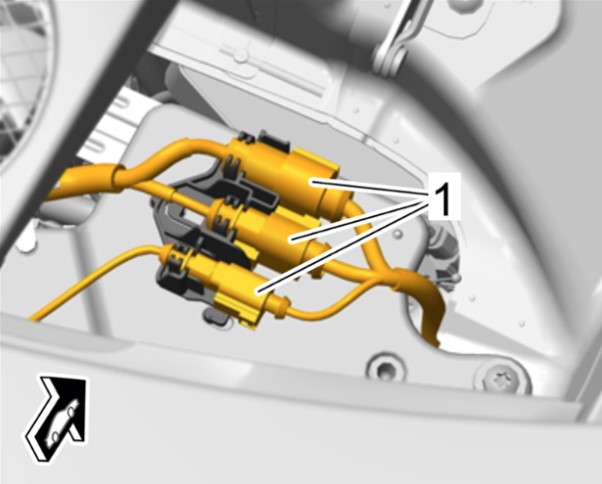

4 Turbo: отсоединить штекерные соединения заднего спойлера, крышки моторного отсека и вентилятора моторного отсека -1- .
Название: Штекерные соединения заднего спойлера, вентилятора .jpg

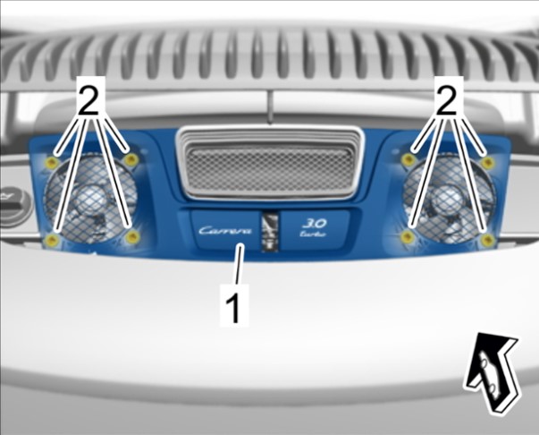

5 Отсоединить накладку -1- вентилятора моторного отсека и извлечь ее через воздуховод.
6 Отсоединить вентилятор моторного отсека слева.
7 Открыть скобу для удаления воздуха на расширительном бачке ОЖ (поставить вертикально).
