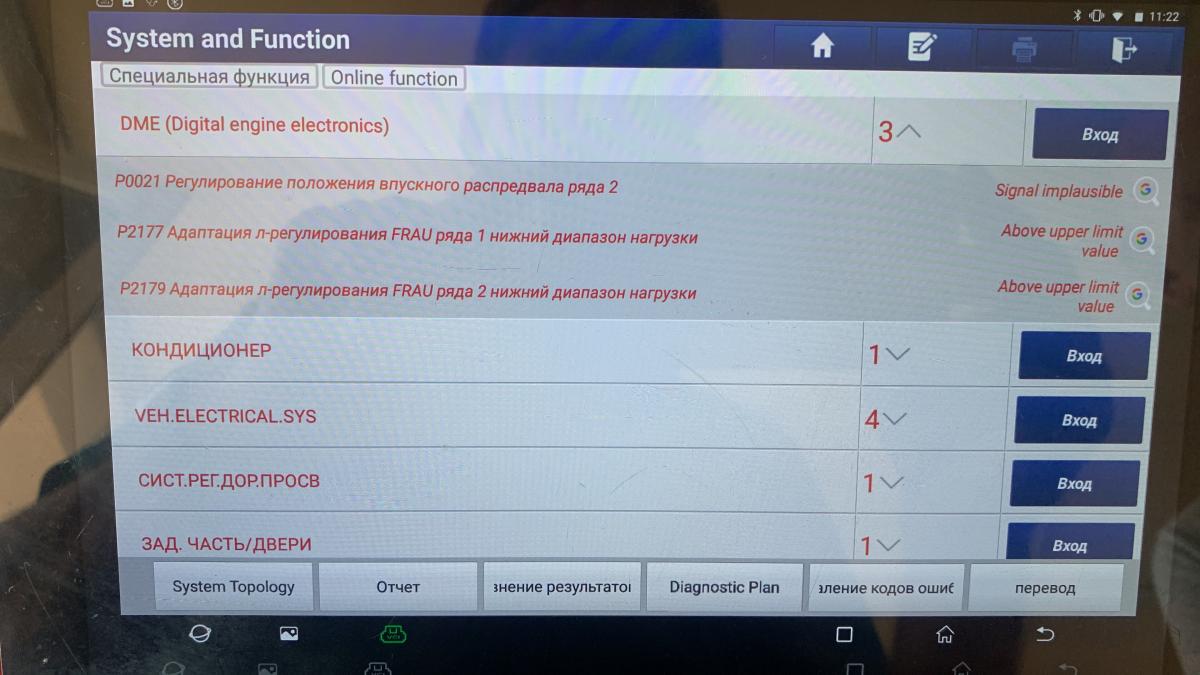

Сделали диагностику вот такие ошибки

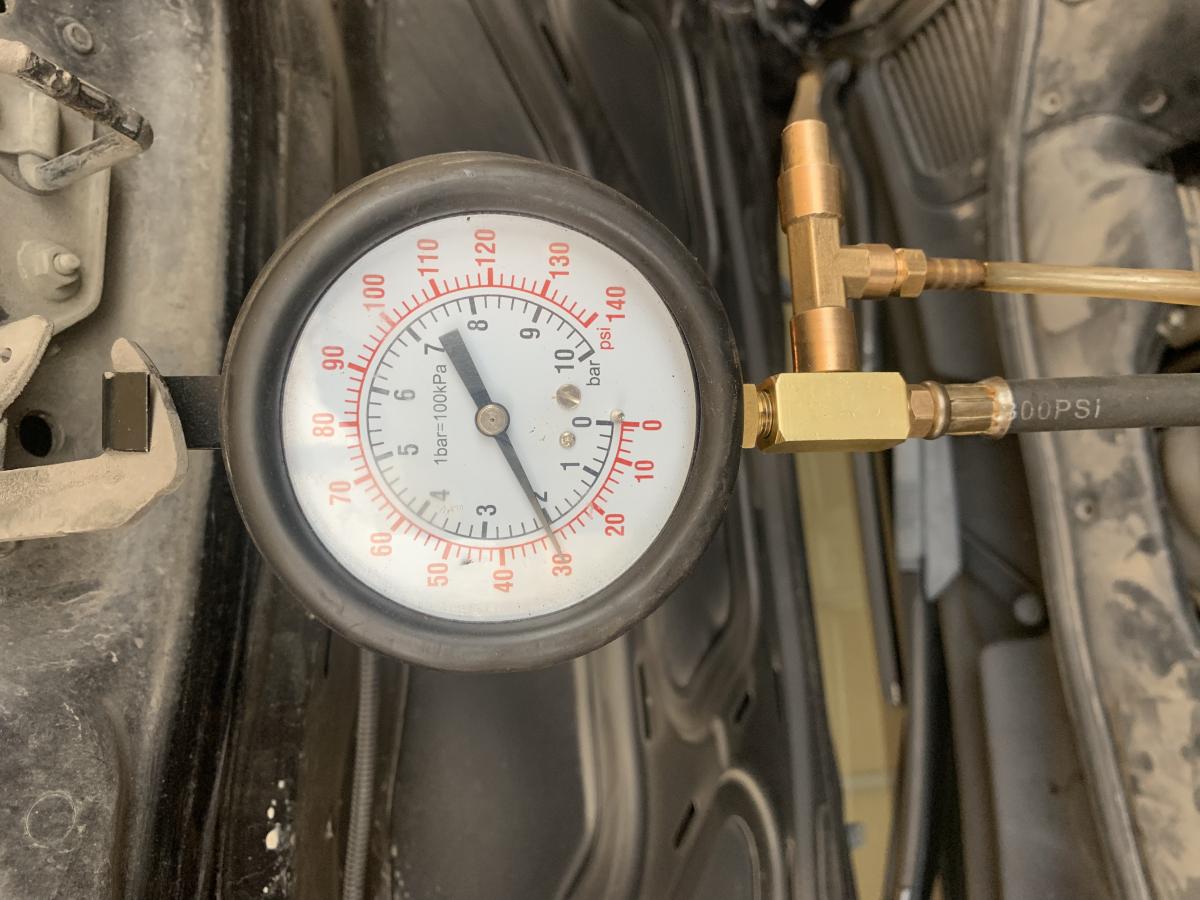

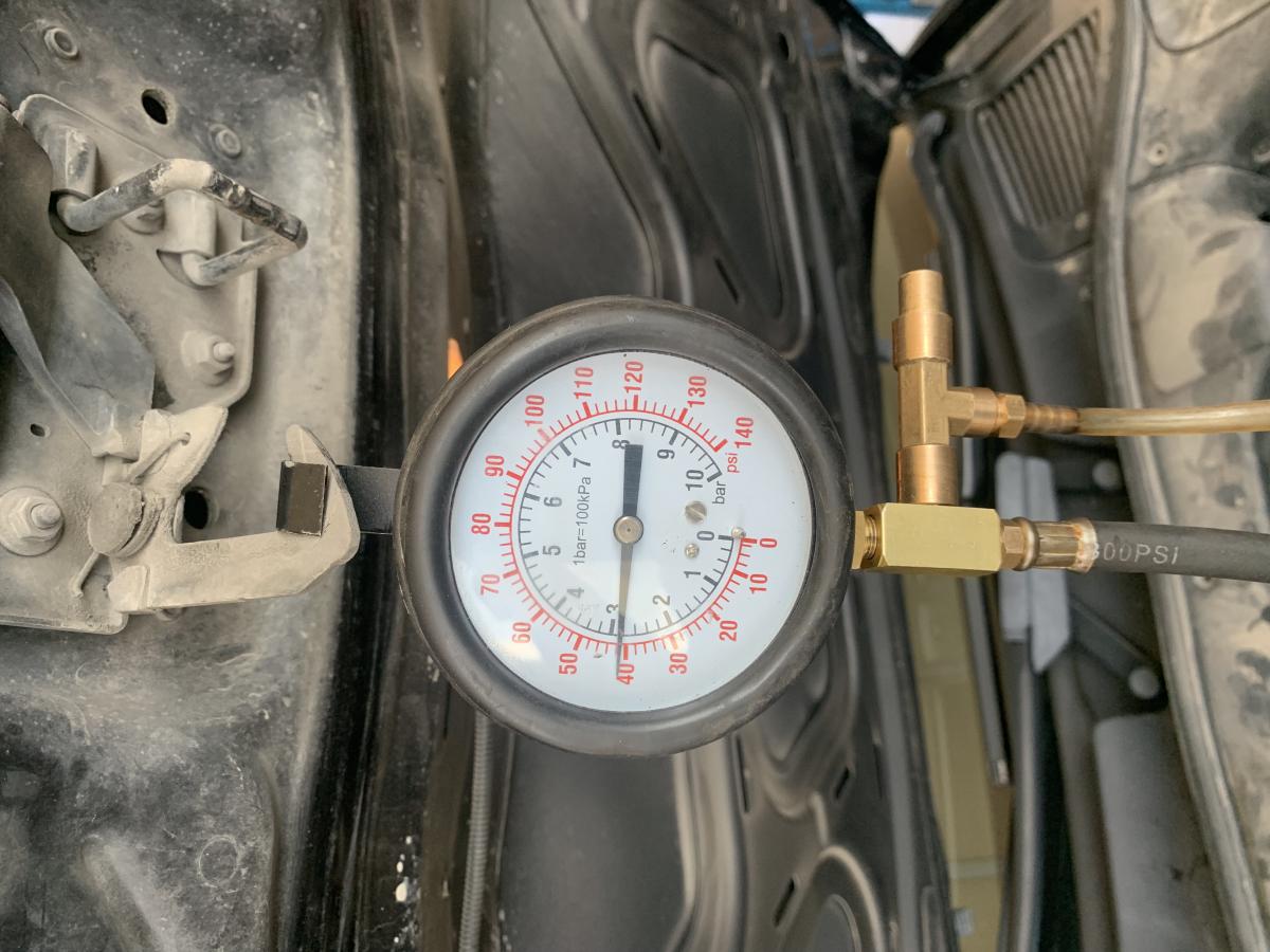

24.08.2023, 22:35   #6
дадаев
Через час после остановки двигателя вот такие значения
ID:	69685   Нажмите на изображение для увеличения

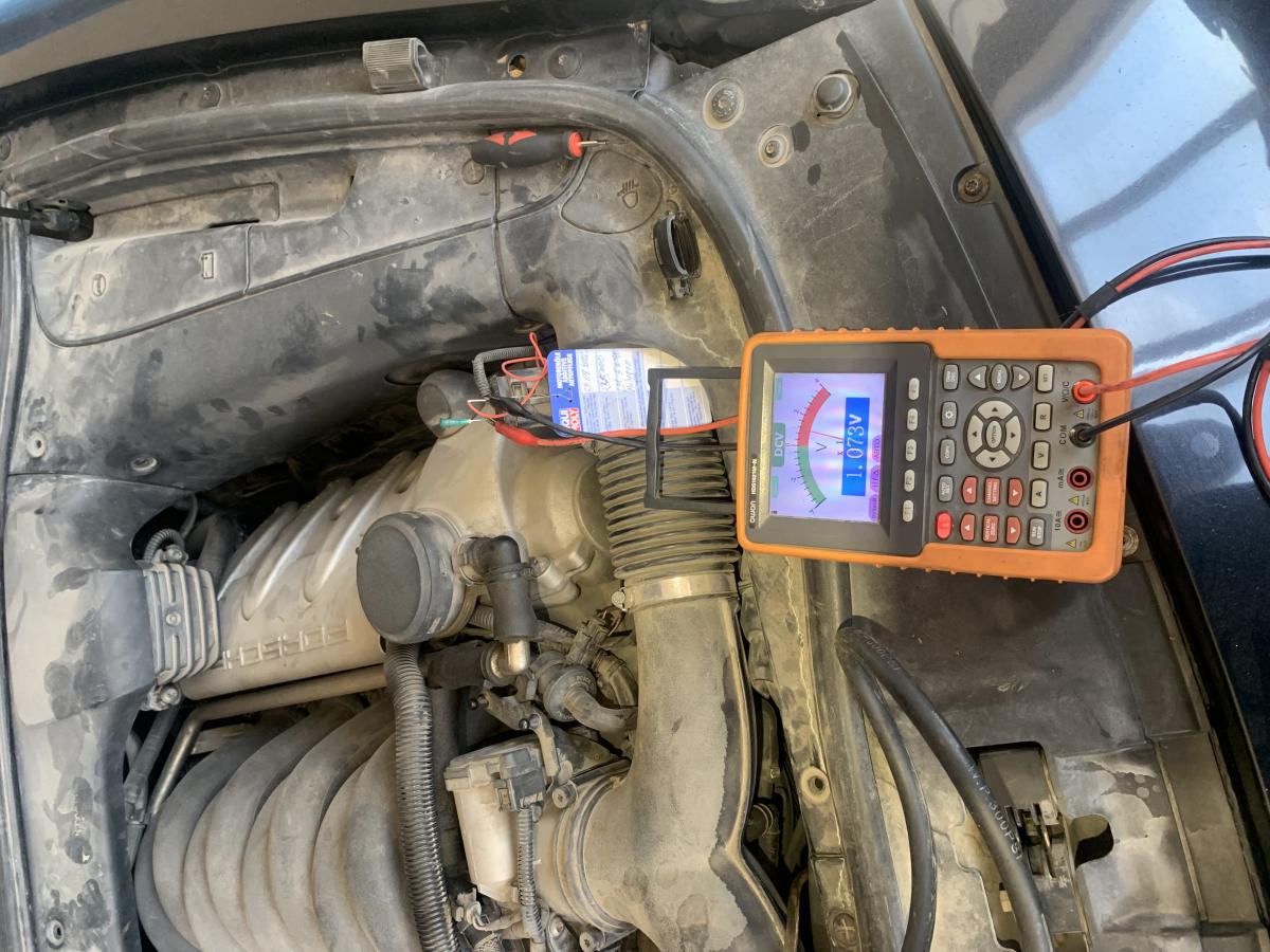

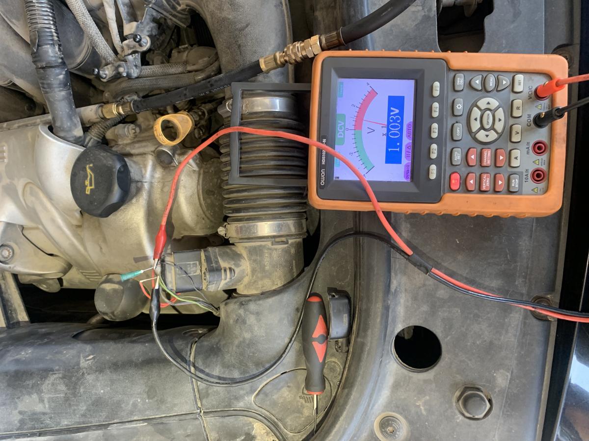

24.08.2023, 22:37   #7
дадаев
Замер датчика расходомера воздуха (зажигание вкл, двигатель остановлен)
ID:	69687   Нажмите на изображение для увеличения

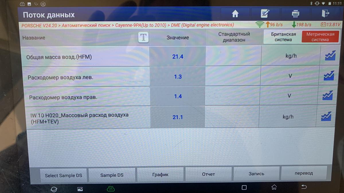

Двигатель работает на холостых

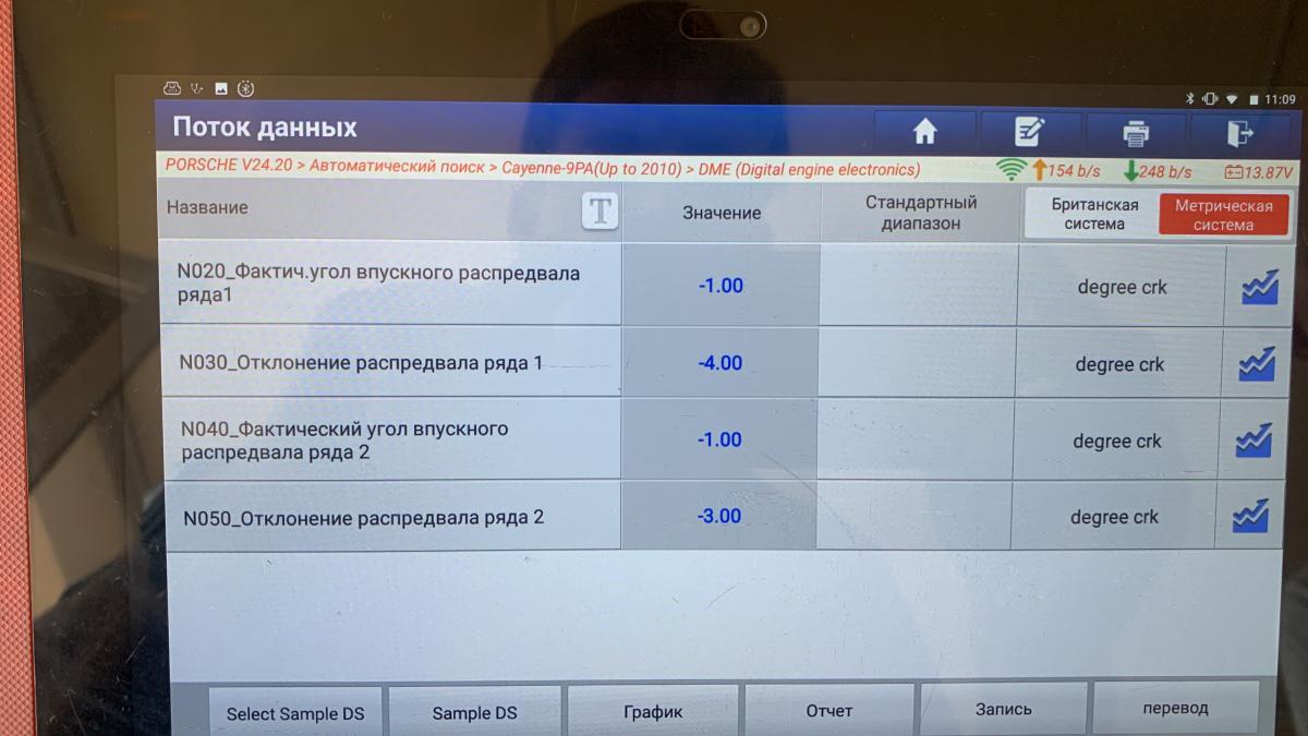

ID:	69689   Нажмите на изображение для увеличения

28.08.2023, 13:41   #9
дадаев
Владимир Маркин, Можете объяснить, что из вышеперечисленного повлияло появлению чека? Спасибо
28.08.2023, 23:11   #10
Сообщение от дадаев Посмотреть сообщение
Давление доходит до 4 бар, секунд через 10 падает до 3х
https://forum.cayservice.ru/showthre...B8%D0%B2%D0%B0
Давление топлива каждого топливного насоса в отдельности, в движении автомобиля, при полной нагрузке какое?
