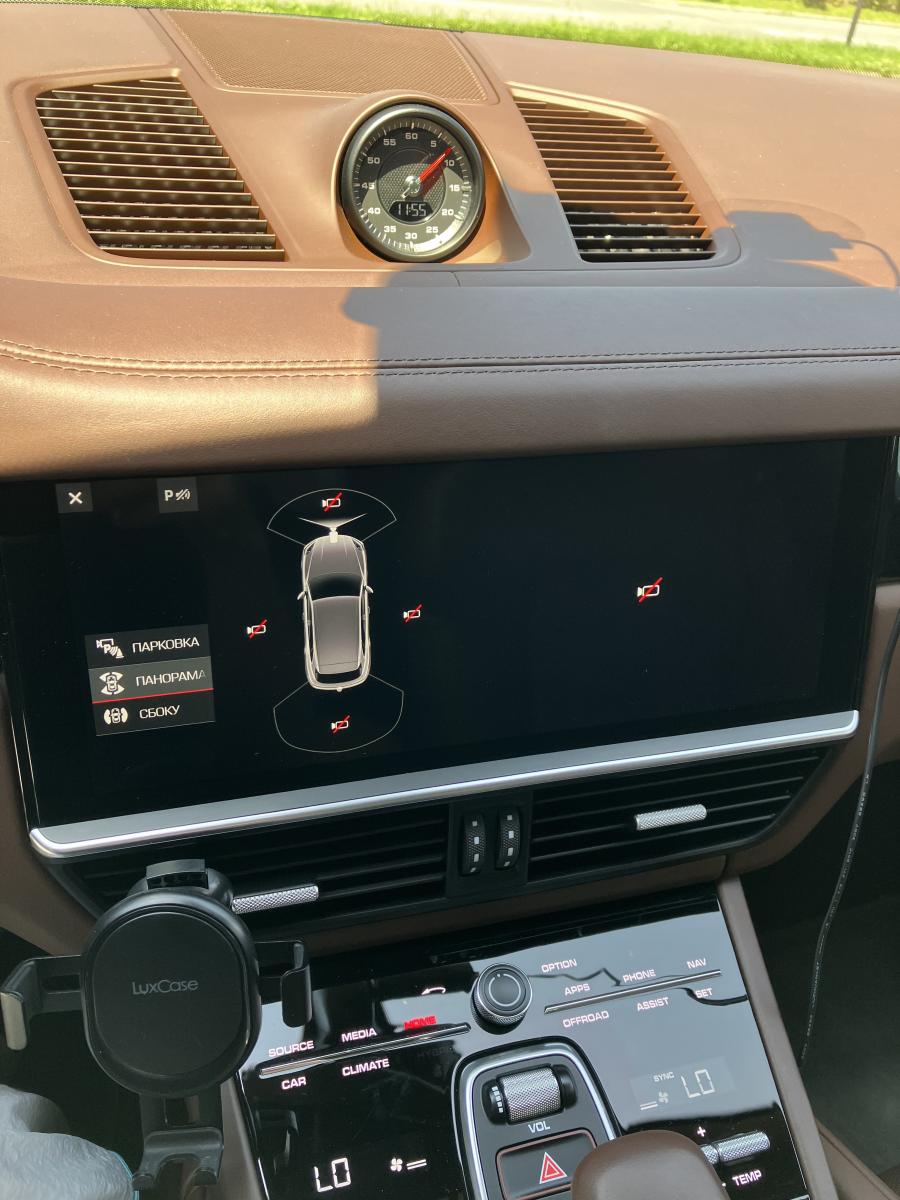

Доброго дня. Периодически не показывают круговые камеры, иногда только левая. Что это может быть? То работает, то не работает, закономерности не выявил.

Какой VIN?
Необходимо взять верное направление для диагностики и поиска неисправности. Нужно опросить блоки управления и для каждого блока управления написать номер неисправности (код ошибки) и его описание

Такая же ерунда. Закономерности никакой. Как нибудь решил?

Периодически, без закономерности отключались все камеры правда в макане. Решил у Владимира. У него есть грамотный специалист, нашёл в контакте одной камеры (были окислы - заводской брак).
