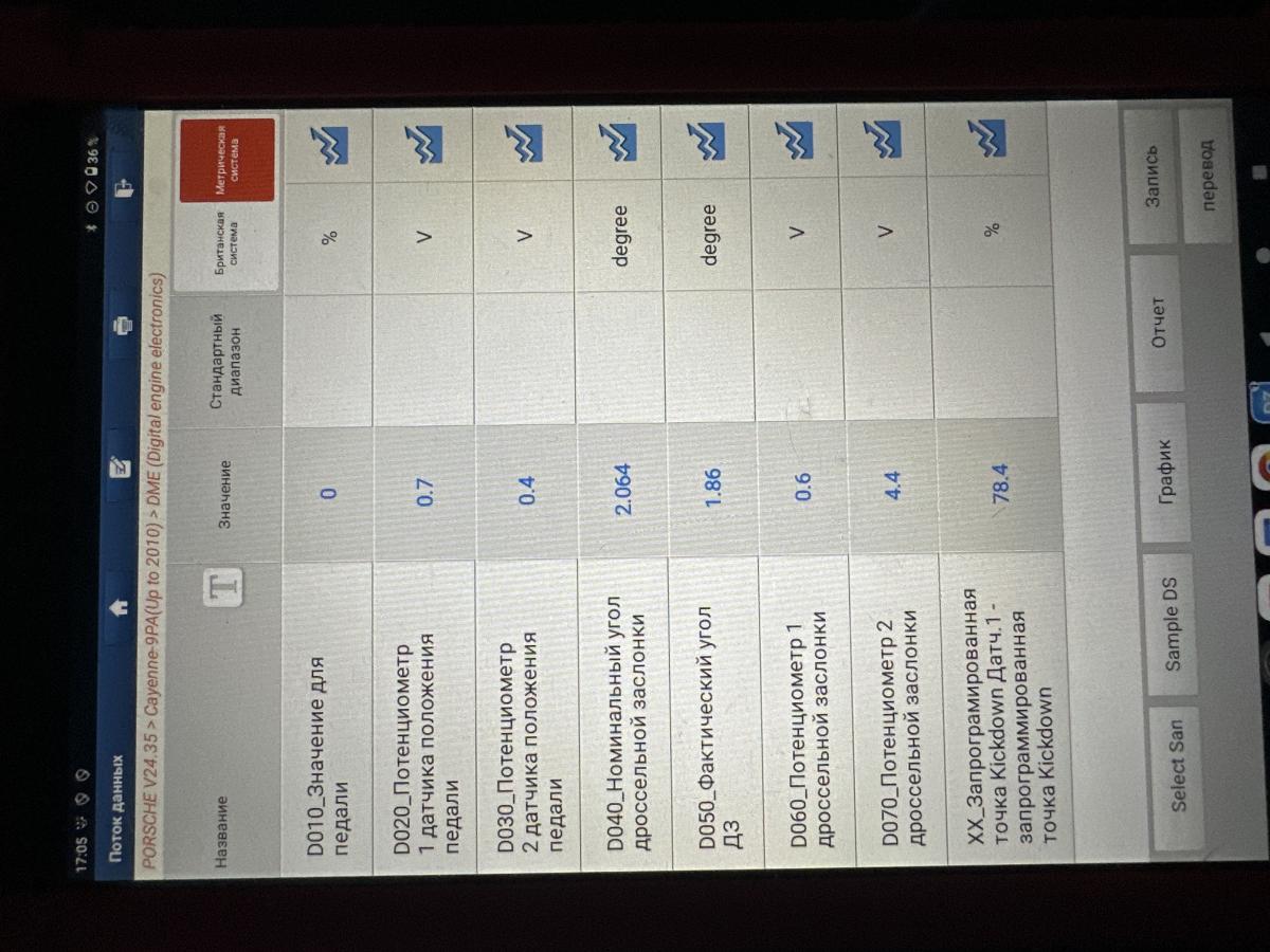

17.02.2025, 18:07   #2
Без бабла

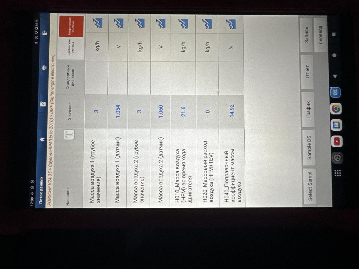

Показания дросселя.

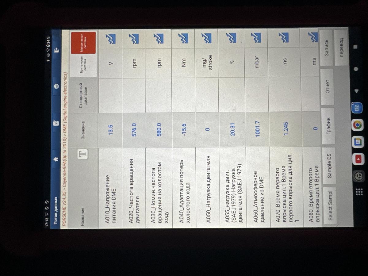

Показания ДМРВ на заглушенную.

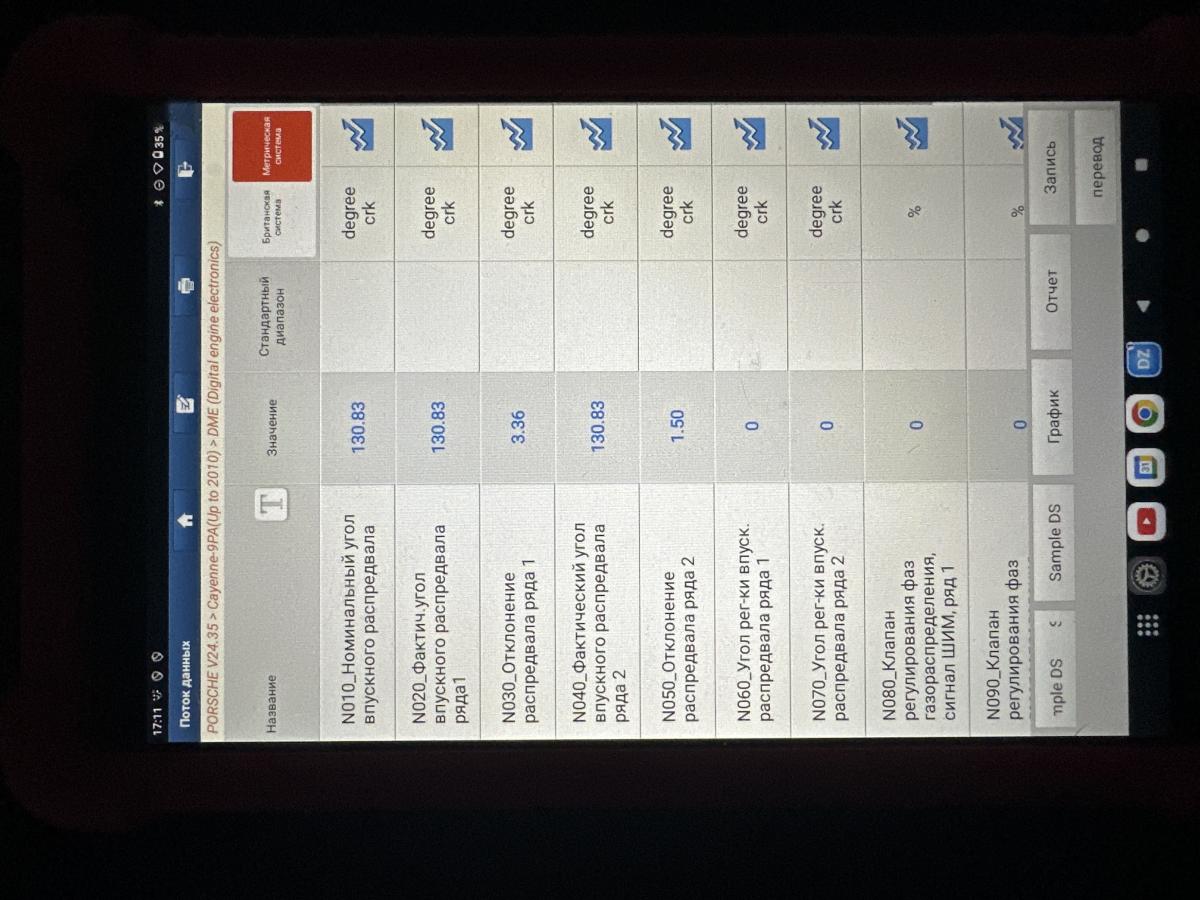

Показания ФАЗ ГРМ.

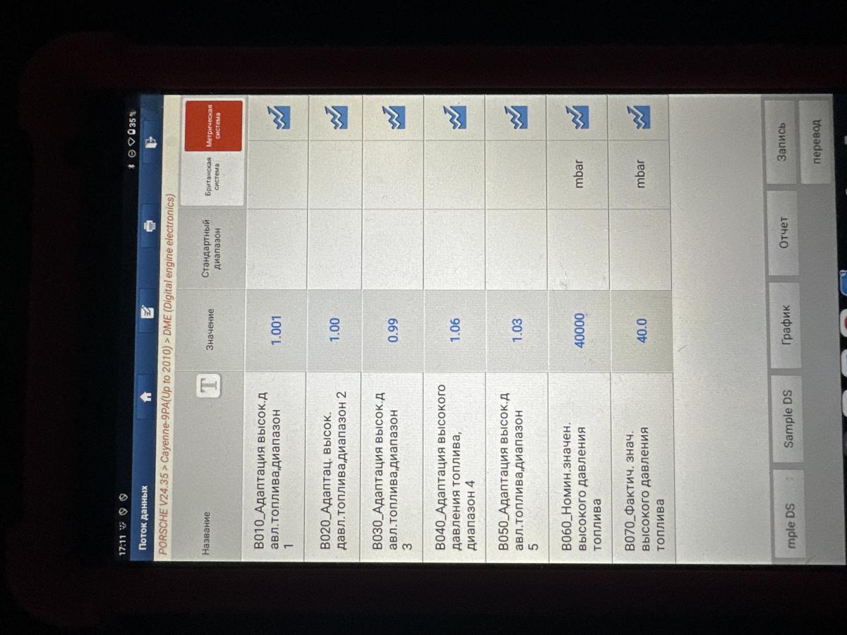

Показания давления топлива.

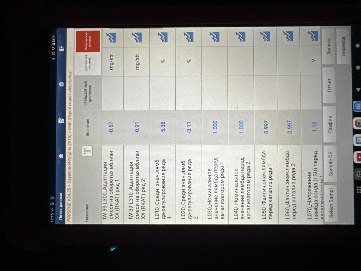

17.02.2025, 18:16   #7
Без бабла

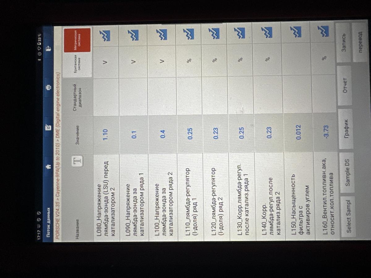

Смесь.

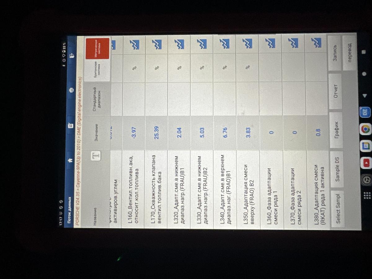

17.02.2025, 18:17   #8
Без бабла
Ещё смесь.
17.02.2025, 18:18   #9
Без бабла
И ещё смесь.

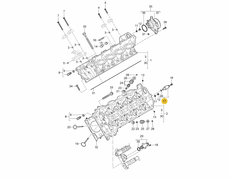

Я бы проверил еще эл. магнитные клапана 1-го и 2-горяда регулировки хода клапанов в задней части двигателя
