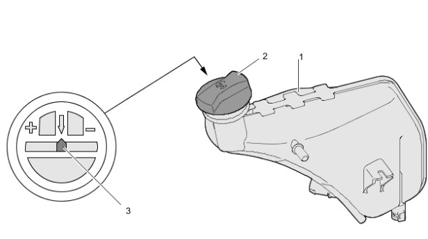

Проверку сделать на холодный двигатель!
Отвернуть пробку -2- расширительного бачка ОЖ -1- и посмотреть в расширительный бачок ОЖ. Указательная игла -3- указателя уровня должна находиться под стрелкой между маркировками минуса и плюса. Оптимальные уровень находится между маркировкой плюса и стрелкой.
