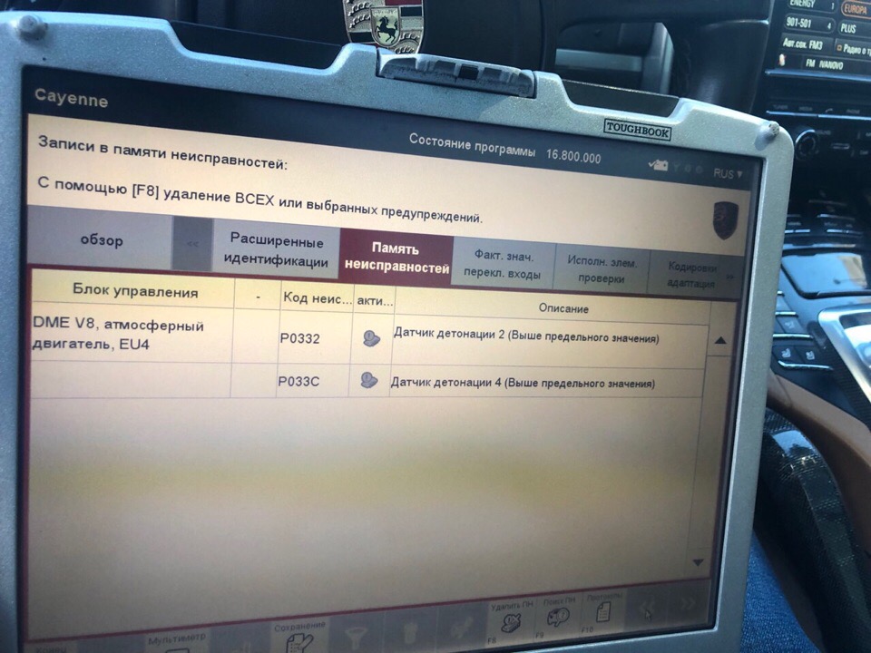

Сначало был неровный холостой ход. Выставил цепь спец инструментом с натяжителем. Вибрации остались. Поменял клапан регулировки польема клапанов. Все стало ровно. Так же сменил свечи. Сейчас бывает выскакивает предупреждение - мощнсть двигателя уменьшена. Но на езде не сказывается джеки чан не горит. Сделал пивисм диагностику. показал на датчики детонации.
1. Куда копать?
2. как нумеруются датчики детонации?

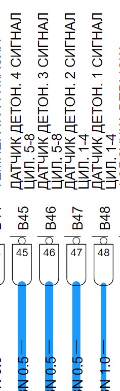

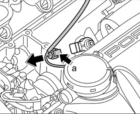

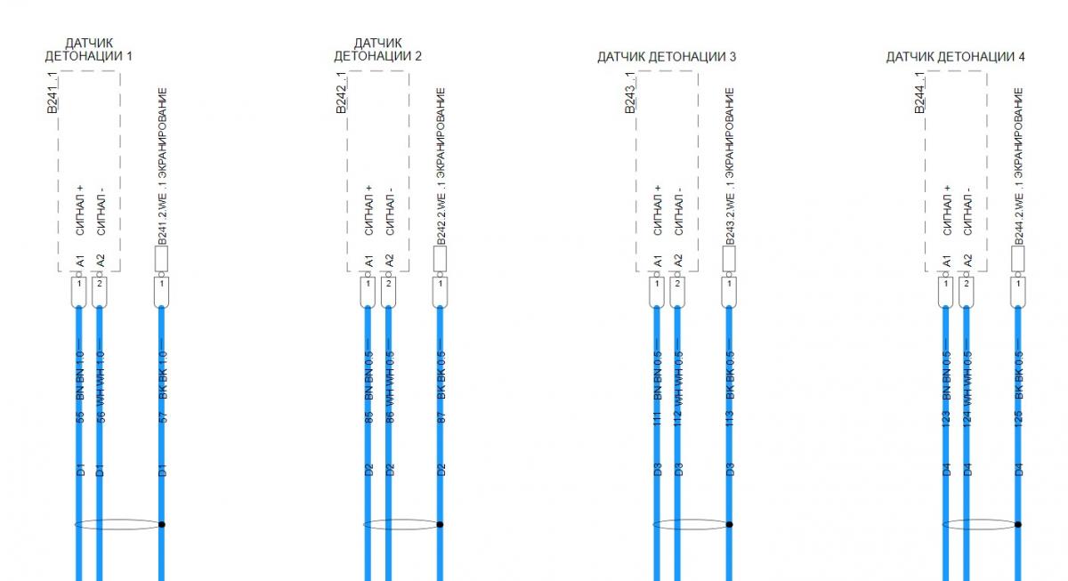

Вот тоже сняли фишки с датчиков детонации, теперь разобраться куда какая идёт, фишки датчиков детонации как то нумеруются?

12.08.2022, 18:29   #10

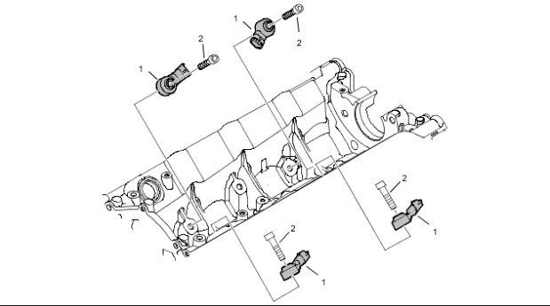

Датчики детонации
1 Датчик детонации
2 Винт M8 x 35

датчик, двигатель, детонация, каить, катушка, мощность, проводка, уменьшить, фишка, цилиндр
