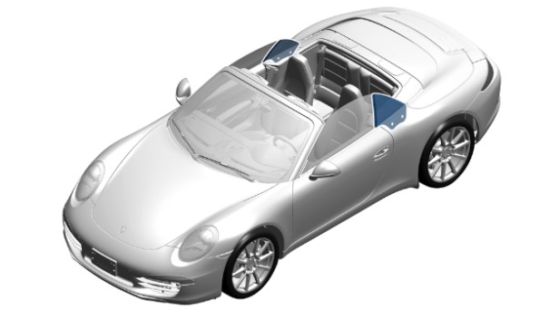

Предварительные работы
1 Снять уплотнение шахты заднего стекла.
Название: Место монтажа уплотнителя шахты стекла сзади.jpg

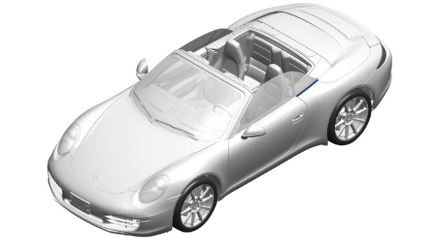

25.02.2023, 19:43   #2
Регулировка заднего бокового стекла
Название: Место установки бокового стекла.jpg

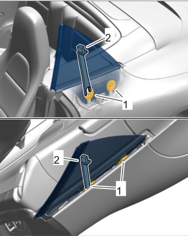

Информация
Выступ стекла проверяется при сложенном складном верхе, все другие предписания при закрытом складном верхе.
1 Вставить специнструмент 9842/2 - крючковый ключ между шахтой боковой стенки и боковым стеклом.
1.1 Ослабить винты с Г-образной головкой -1- с помощью специнструмента -2- .
Название: Отсоединение бокового стекла.jpg

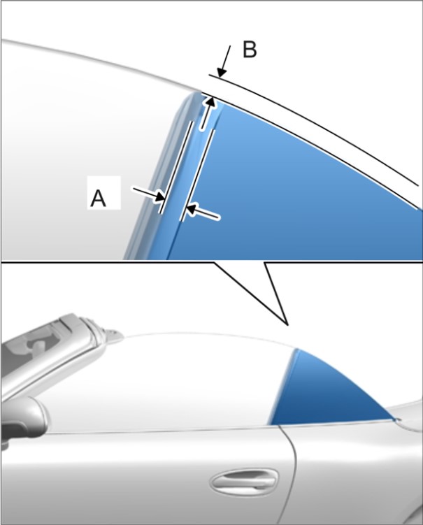

2 Выровнять боковое стекло относительно стекла двери.
3 Зазор -A- между боковым стеклом и стеклом двери. Размер зазора 9 mm +/- 0,8 mm
3.1 Выступ -B- бокового стекла относительно стекла двери. Размер зазора 0 mm + 2 mm
Название: Выравнивание бокового стекла.jpg

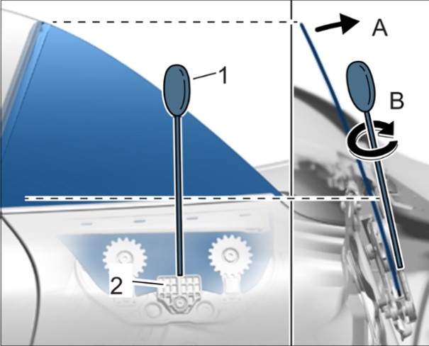

4 Отрегулировать наклон бокового стекла в направлении Y.
4.1 Вставить отвертку 9842/3 - отвертка-1- в угловой привод -2- между винтами с Г-образной головкой и путем проворачивания -B- изменить наклон -A- стекла.
5 Смещение бокового стекла относительно стекла двери. Размер зазора 0 mm - 2 mm
6 Затянуть винт с Г-образной головкой с моментом затяжки. Момент затяжки 7 Nm
Название: Регулировка наклона бокового заднего окна.jpg

25.02.2023, 19:47   #6
Дополнительные работы
1 Установить уплотнение шахты заднего стекла.
