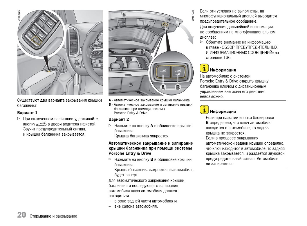

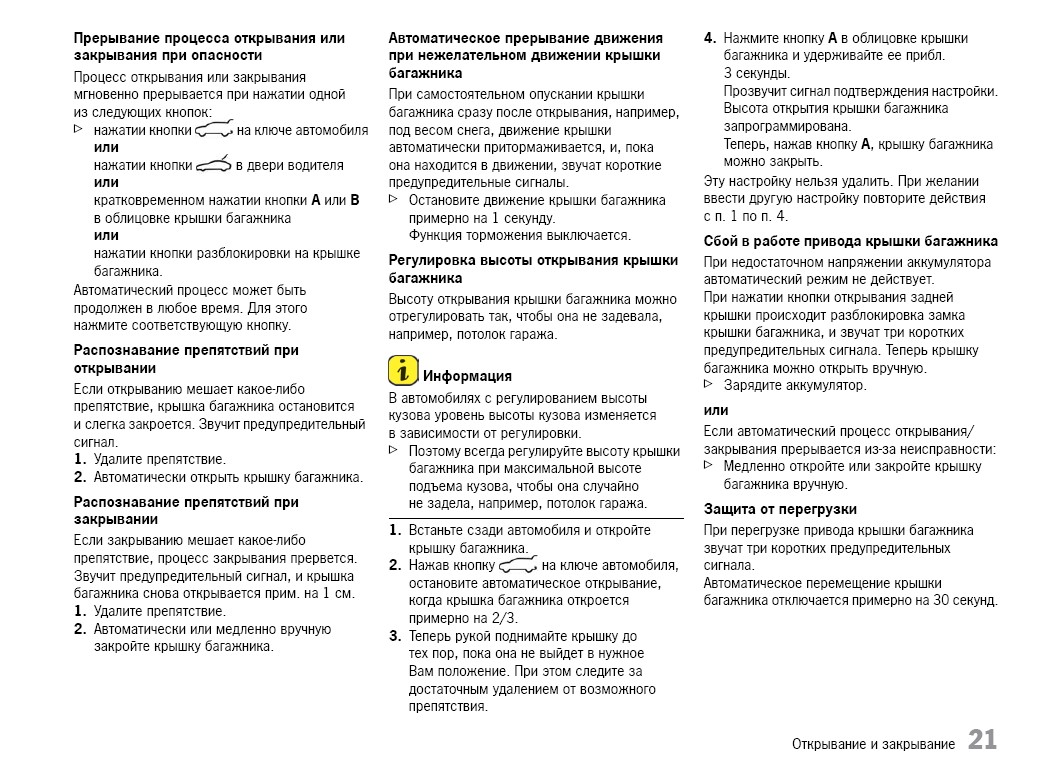

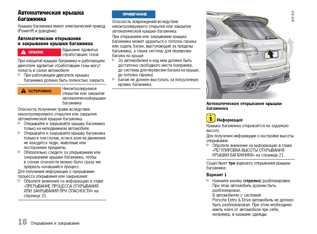

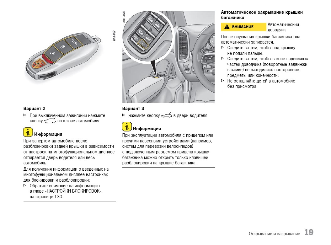

Калибровку пробовали делать?

Сообщение от VALERIY 86 Посмотреть сообщение
Нет, не пробовал. И не знаю как это делается. По этому и обратился за помощью. Не думал что это такой геморой, ситуация вполне штатная
Сделайте регулировку высоты, как описано в инструкции выше
