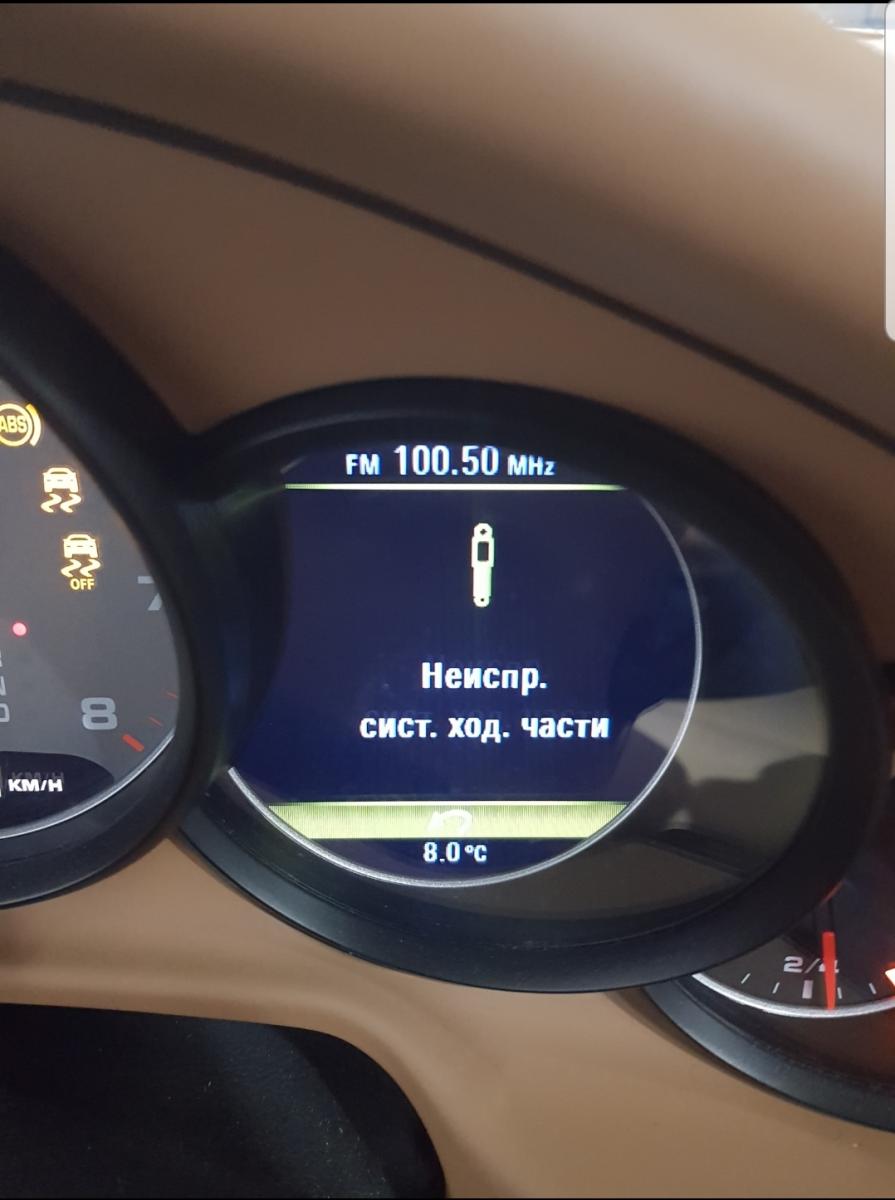

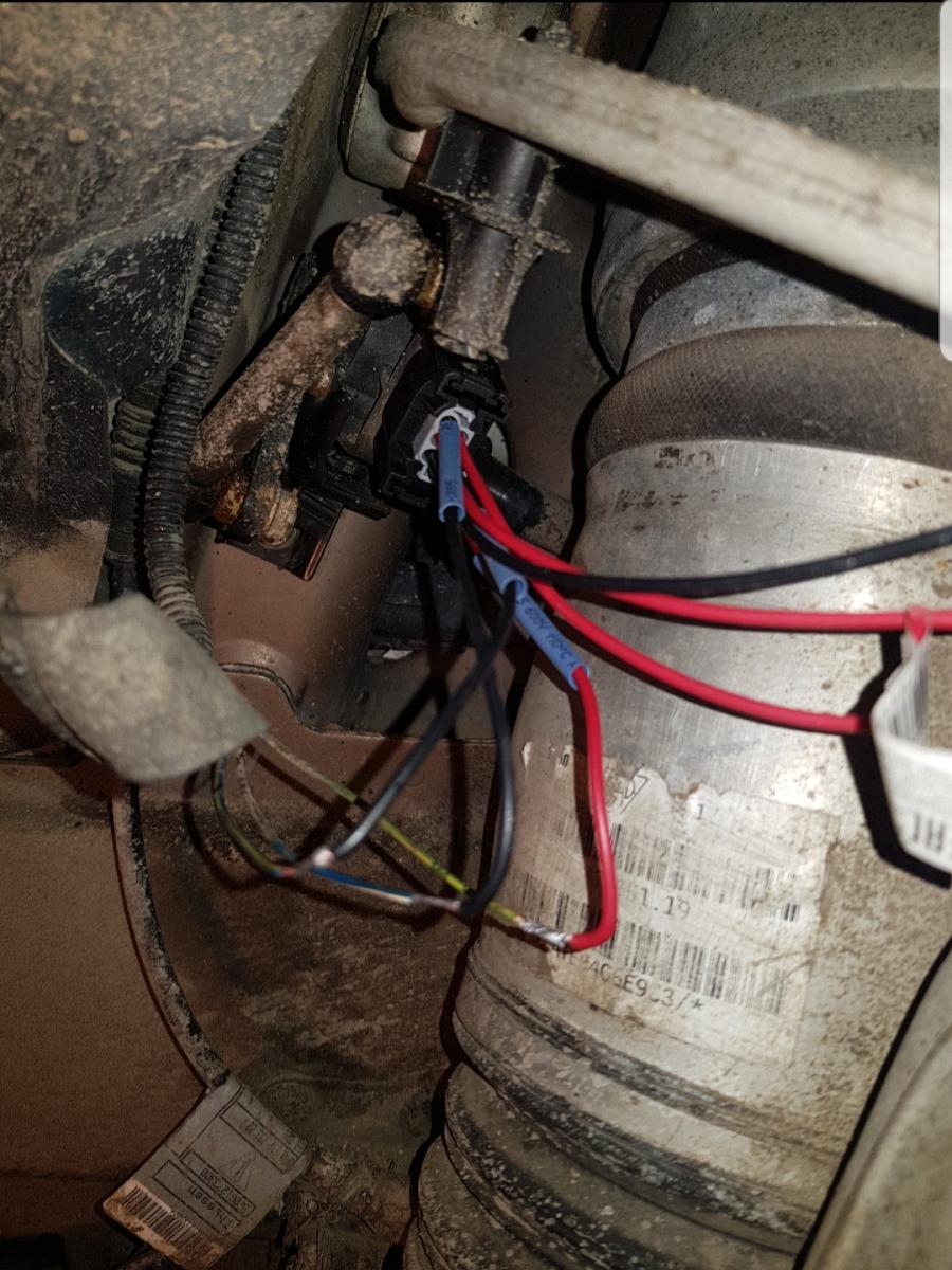

Продолжая владеть панамерой 4s 2009 года, выскочила ошибка ходовой части, машина стала намного жеще, буд-то едешь на четырке с -90мм, спорт-режим недоступен... по диагностике ругается на передний левый датчик положения кузова(код неисправности не помню)

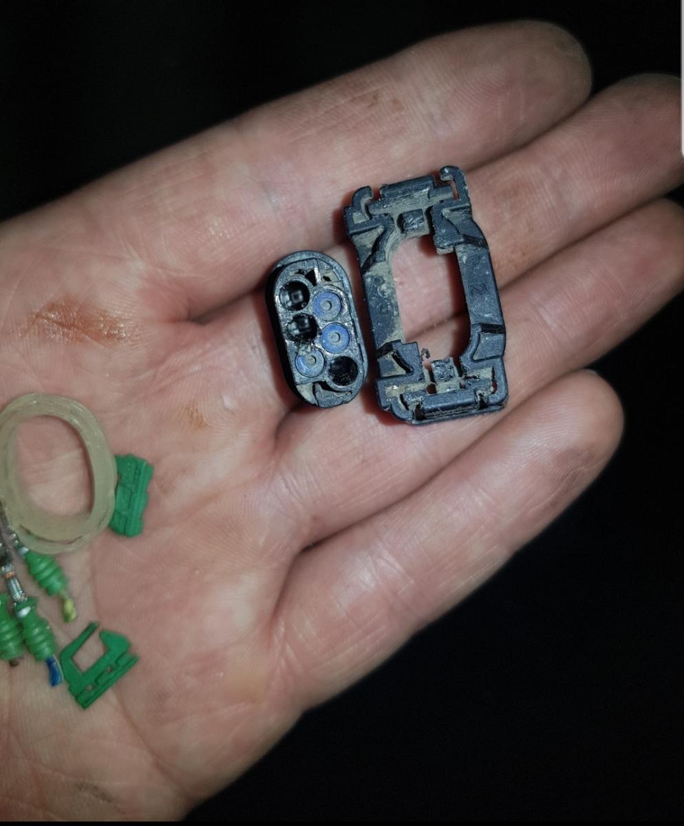

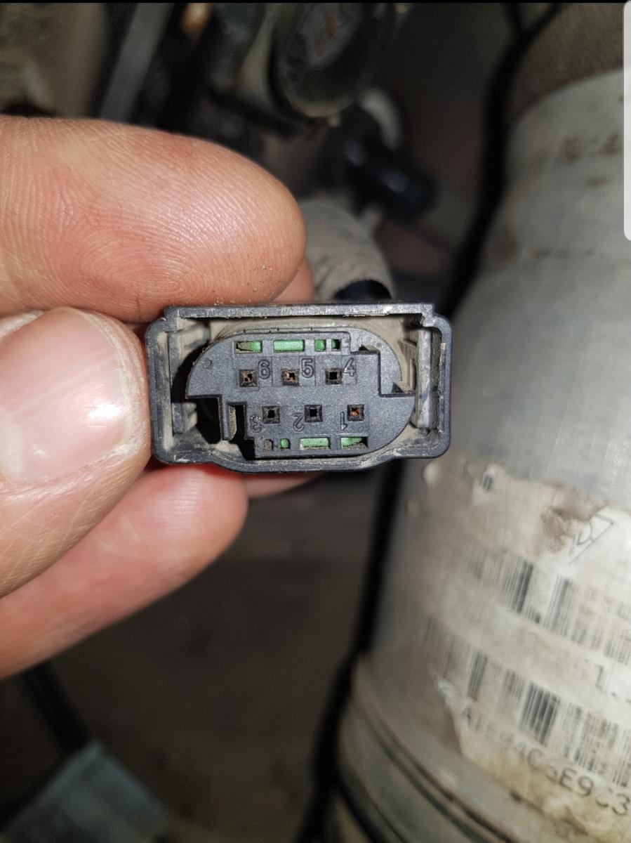

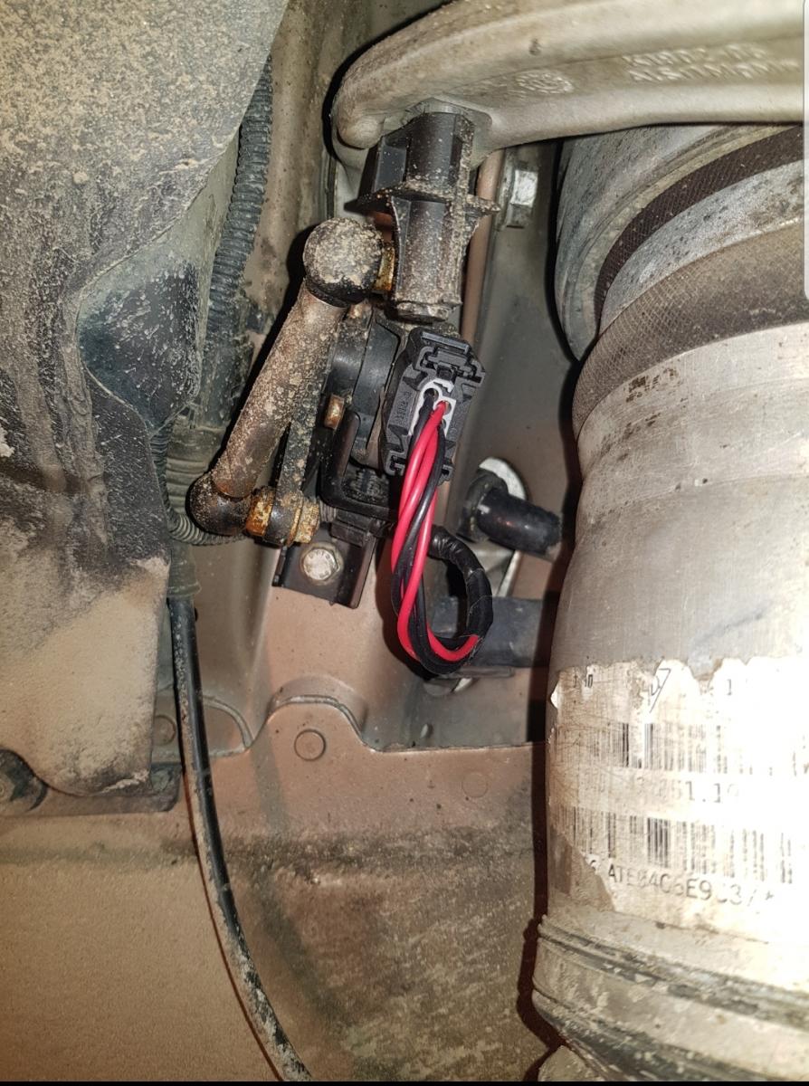

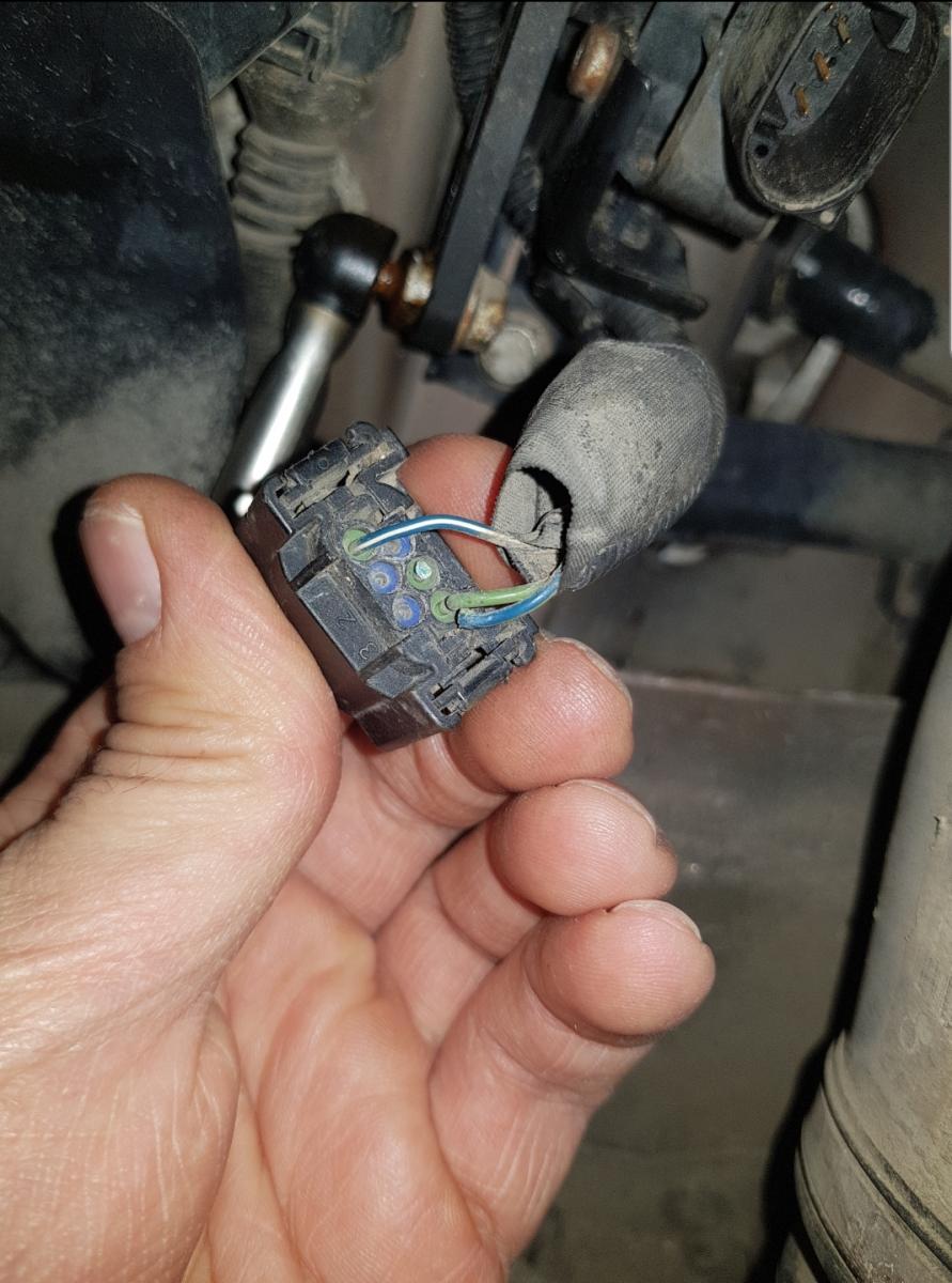

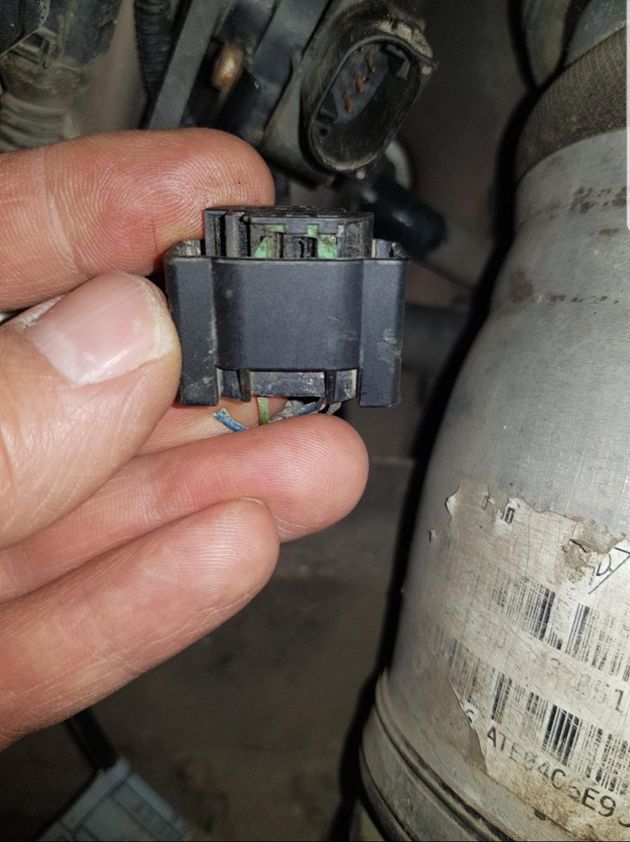

Сняв колесо, я обнаружил отгнивший средний провод от фишки датчика!

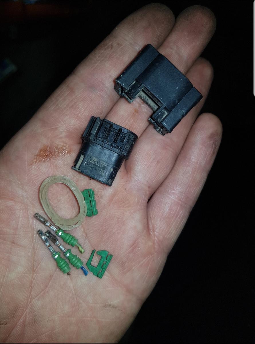

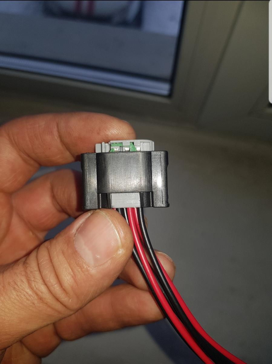

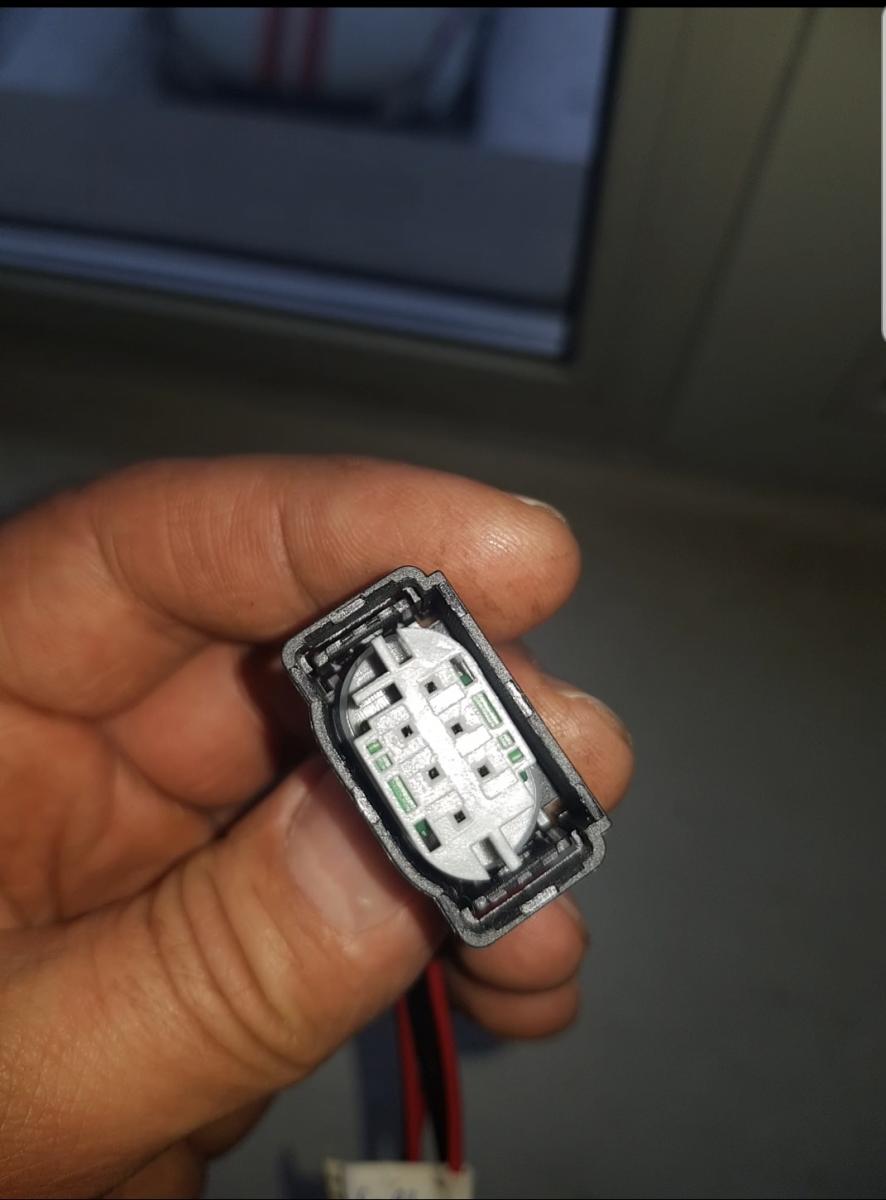

Была заказана новая фишка с пинами и манжетами 7m0973119, но так как нужно было ждать доставку неделю, а ездить как на жигулях не вариант бросился в поиски и нашел аналог, а именно разъем дроссельной заслонки бош ваз 2114, идет с проводами в сборе!
Откусывать лишние провода не стал, так как по приезду ранее заказанной фишки, буду ставить её.
Собственно прикрепляю фото всего процесса замены..
