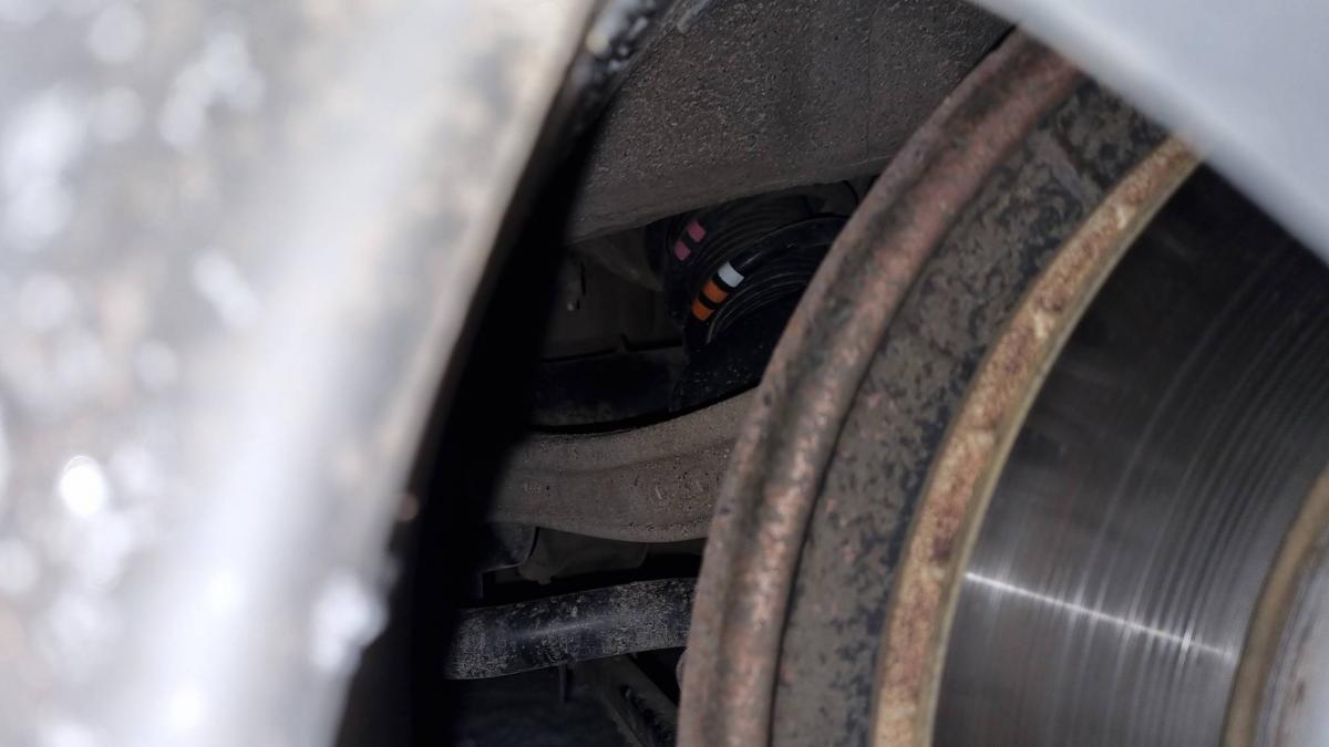

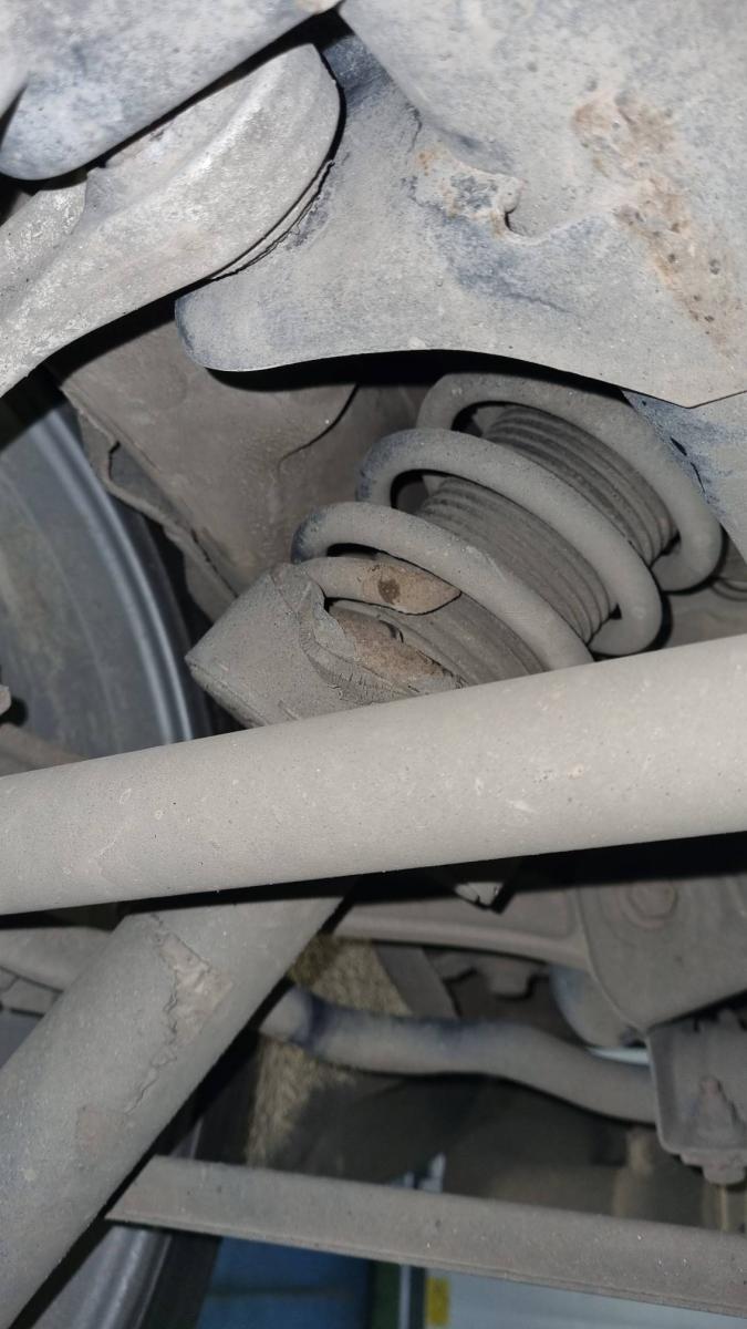

Добрый вечер. Владимир, подскажите пожалуйста, какие пружины на зад ставить WP1ZZZ92ZDLA28020

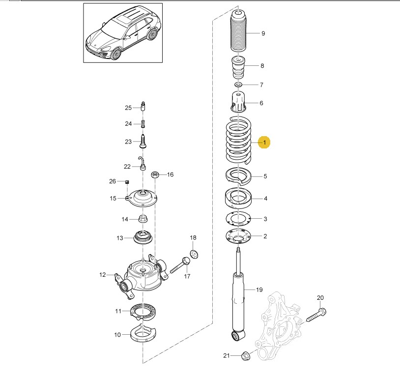

Сообщение от neonerus Посмотреть сообщение
Добрый вечер.
WP1ZZZ92ZDLA28020
Cayenne Diesel Tiptronic (92AAP1)
95833353151504 пружина амортизатора 1 пара, оранжевый оранжевый белый

Спасибо. А на фотографии у пружины еще две фиолетовые метки, это что?
