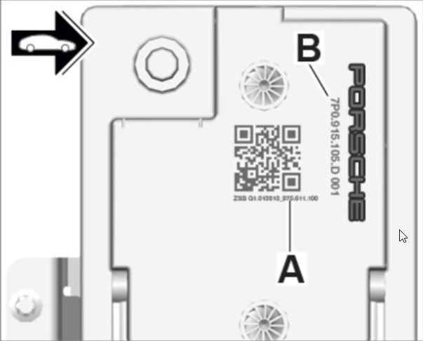

Замена аккумуляторной батареи AGM
Информация
Аккумуляторная батарея AGM (Absorbent Glass Mat) представляет собой необслуживаемую герметичную АКБ.
Вскрывать такую АКБ не допускается. Если АКБ вскрывается, то ее следует заменить.
На правой верхней стороне АКБ указаны серийный номер -A- и номер запчасти -B-.
Название: Серийный номер и номер запчасти на АКБ.jpg
