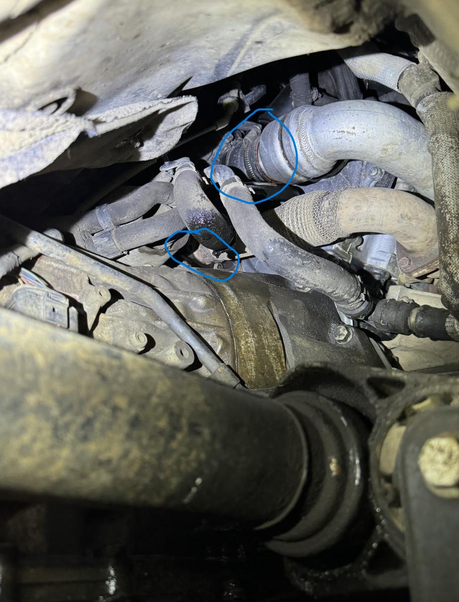

Доброго времени коллеги! Нужна ваша помощь!
При смене масла увидел как разлилось масло, выдавило походу из патрубка, и запотело в месте уплотнения Трубы системы выпуска ОГ и турбины (ниже).
в одном сервисе отправляют снимать турбину, те кто ее делают, советуют менять маслоотделитель.
Может кто сталкивался с подобной историей, буду признателен за помощь!

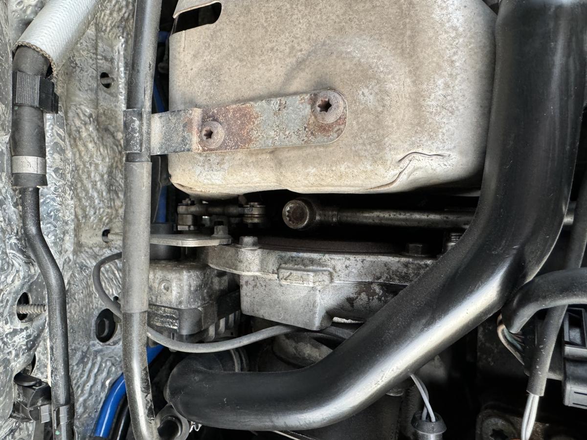

И еще момент - решил сверху поискать, может где то что то подтекает..Рядом с турбиной немного потеет... может это тоже как то поможет в решении вопроса..
Я бы проверил еще саму турбину на наличие масла в воздушной системе

Владимир, спасибо, придется сделать ревизию!

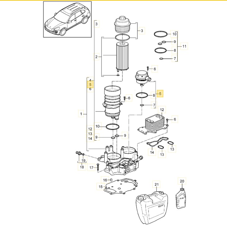

Хотел у вас попросить подсказать номер маслоотделителя? 95810124704?
02.03.2024, 19:06   #6
Сообщение от Pavel_Arkhipov Посмотреть сообщение
95510704000 Маслоотделитель
95810124704
Нет. Это на Гибрид
