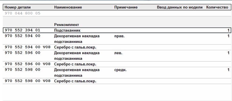

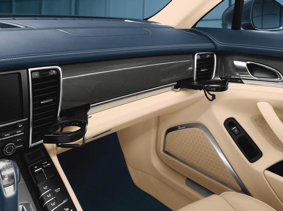

97004480005 два раскладывающихся подстаканника над перчаточным ящиком
С регулируемым диаметром. Встроены над перчаточным ящиком за акцентной накладкой передней панели.
