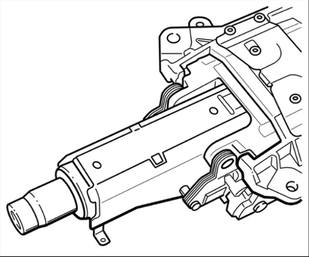

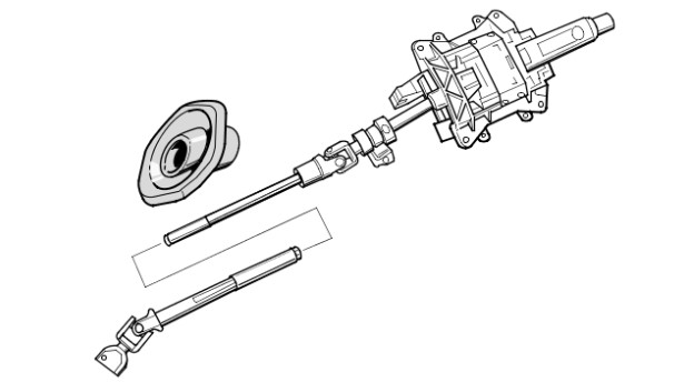

При авариях или в схожих ситуациях могут возникнуть различные повреждения рулевой колонки. При внешне невредимой рулевой колонке зачастую бывает трудно найти повреждения. Однако они представляют собой большой риск, поскольку могут привести к выходу из строя всей системы рулевого управления.
Для принятия решения о замене рулевой колонки аварийного автомобиля или о дальнейшей ее эксплуатации необходимо руководствоваться следующими директивами.
Название: Рулевая колонка, обзор.jpg

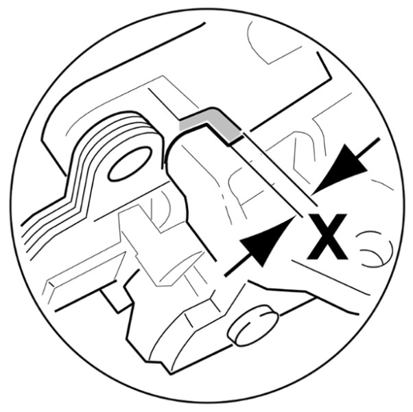

25.09.2022, 16:30   #4
Проверка рулевой колонки аварийного автомобиля
Далее может быть рассмотрен зазор в рулевой колонке. Величина Ширина зазора 0.5 mm -X-. Если зазор окажется больше, то необходимо заменить рулевую колонку. В этом случае водитель при аварии натолкнулсяся на рулевое колесо и сдвинул салазки внутри модуля рулевого управления в направлении движения. Зазор X можно проверить с помощью щупа.
Если приведенные критерии недостаточны для принятия решения, мы рекомендуем восстановить или заменить рулевую колонку.
ID:	59400   Нажмите на изображение для увеличения
