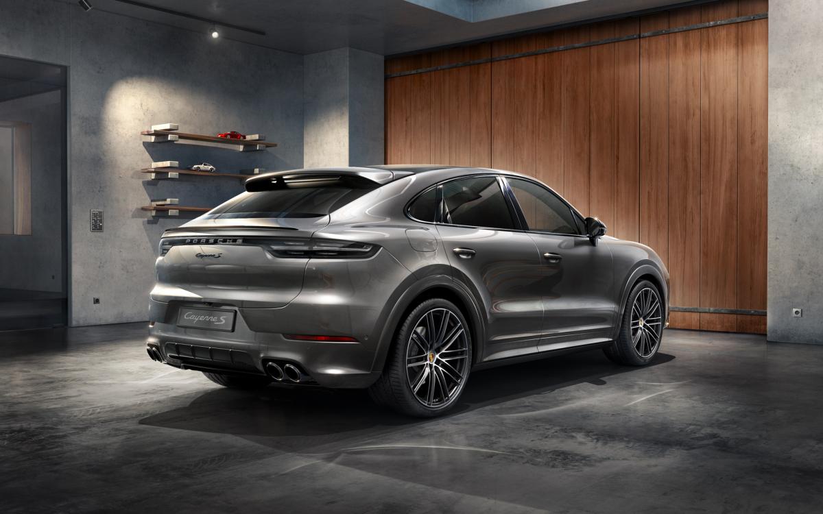

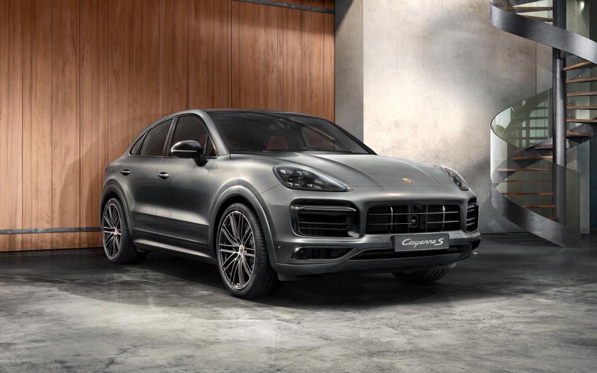

Пакет SportDesign
Включает в себя:
- Окрашиваемая в цвет кузова уникальная передняя часть SportDesign с окрашиваемыми в черный (матовый) цвет C-образными воздухозаборниками.
- Накладки порогов, окрашенные в цвет кузова, с уникальным дизайном SportDesign.
- Выделяющиеся расширители колесных арок, окрашенные в цвет кузова.
- Задняя нижняя часть, окрашиваемая в цвет кузова, с уникальным дизайном SportDesign и диффузором в черном (матовом) цвете.
Примечание. В зависимости от комплектации автомобиля заказывается соответствующая запчасть с номером 9Y0044858A или 9Y0044858B.
Аргументы для установки:
Пакет SportDesign подчеркивает динамичность и еще более спортивный внешний вид.
