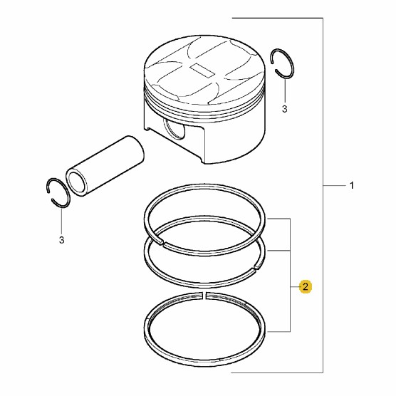

Кольца идут уже с поршнем

Но на сколько я понимаю те кольца которые в комплекте идут они рассчитаны на алюминиевый блок ?? Если я не правильно понимаю поправьте.
18.05.2018, 17:18   #8
Сообщение от Вня Посмотреть сообщение
Верно. Но блоки алюминиевые сейчас идут уже с другим покрытием, более защищенным.
