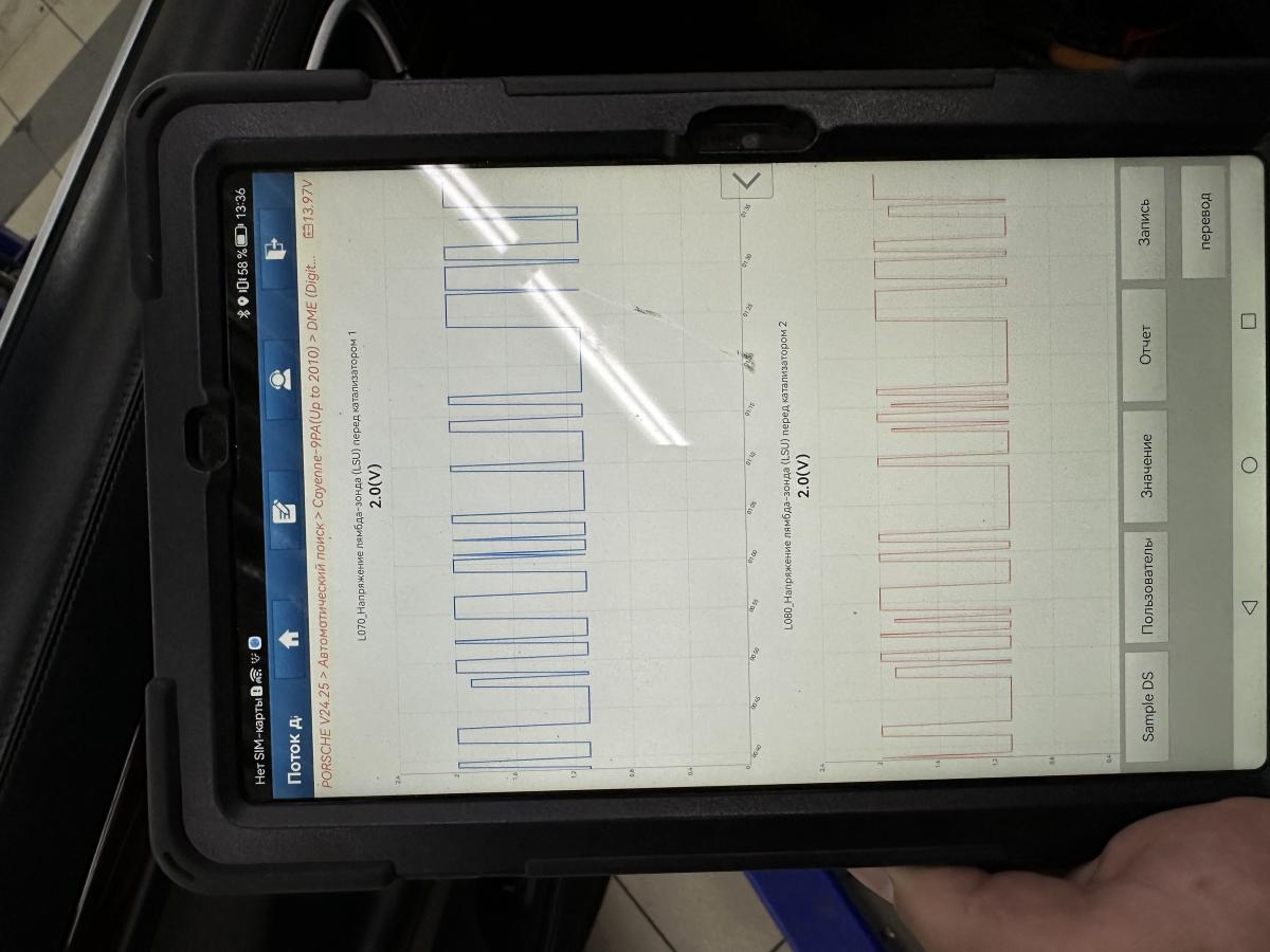

Прикрепил замеры лямбдов и расходомеров.
Лямбы оба показывают 1вольт если холостой ход. И 2.0вольт если газовать.
Дмрв показывают значения с большой разницей но если поменять местами то значения не меняются.. то есть проблема не в дмвр
Я считаю, что проблема может связана с форсунками так как может идти перелив и лямбды это видят и дают больше воздуха. Такое ведь возможно?

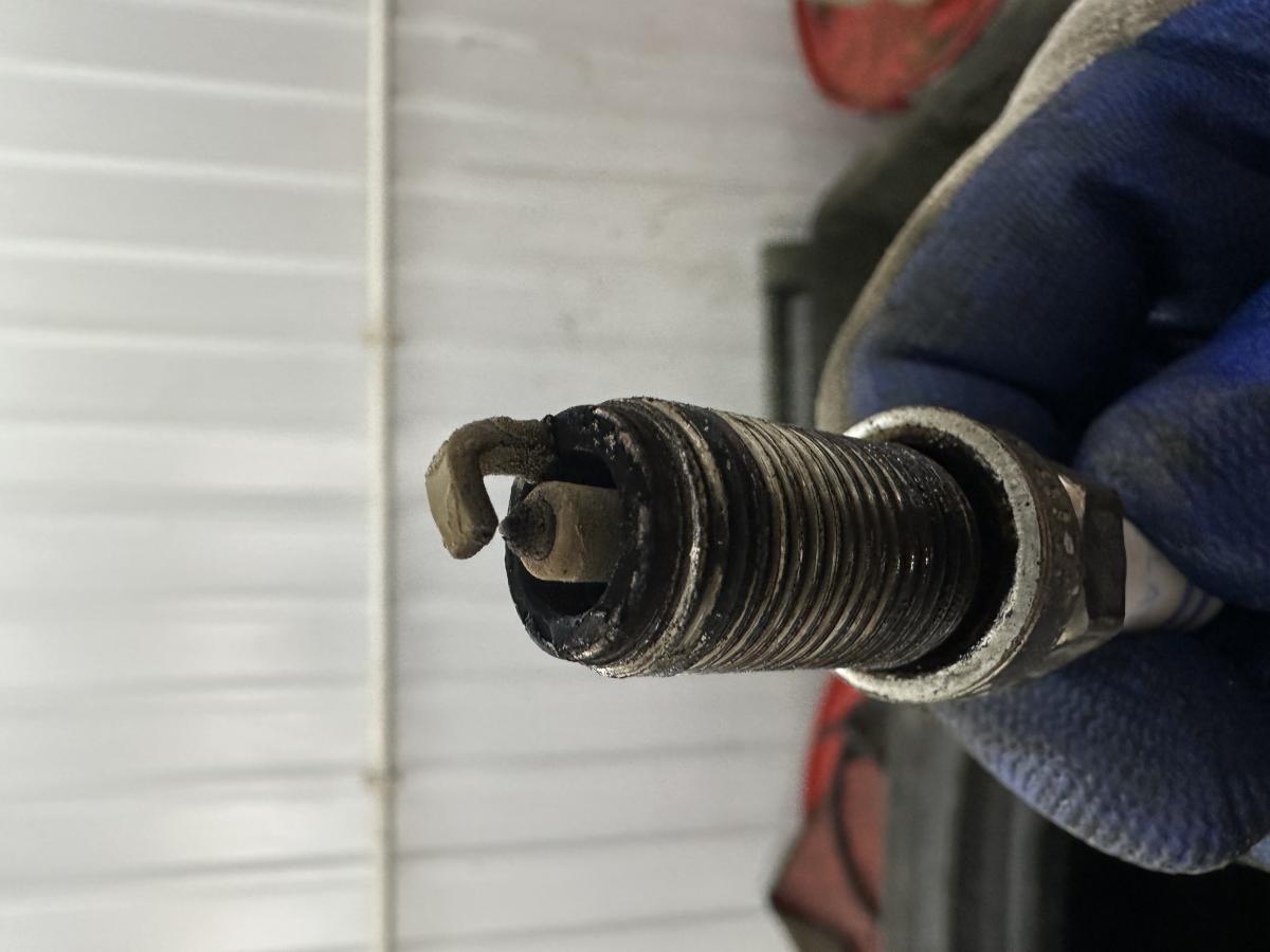

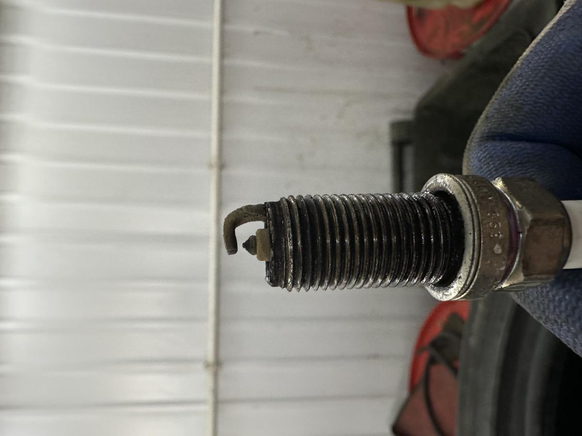

Состояние свечей плохое. Но не думаю что они могут повлиять на +5л расхода. С дмрв тоже что то не так хотя они новые
Нужно замерить давление топлива низкого контура
Замерить давление высокого контура
Метки цепи ГРМ
Опрессовать систему впуска, вентиляции картерных газов и наддува на негерметичность
Провести краткие тесты работы двигателя
