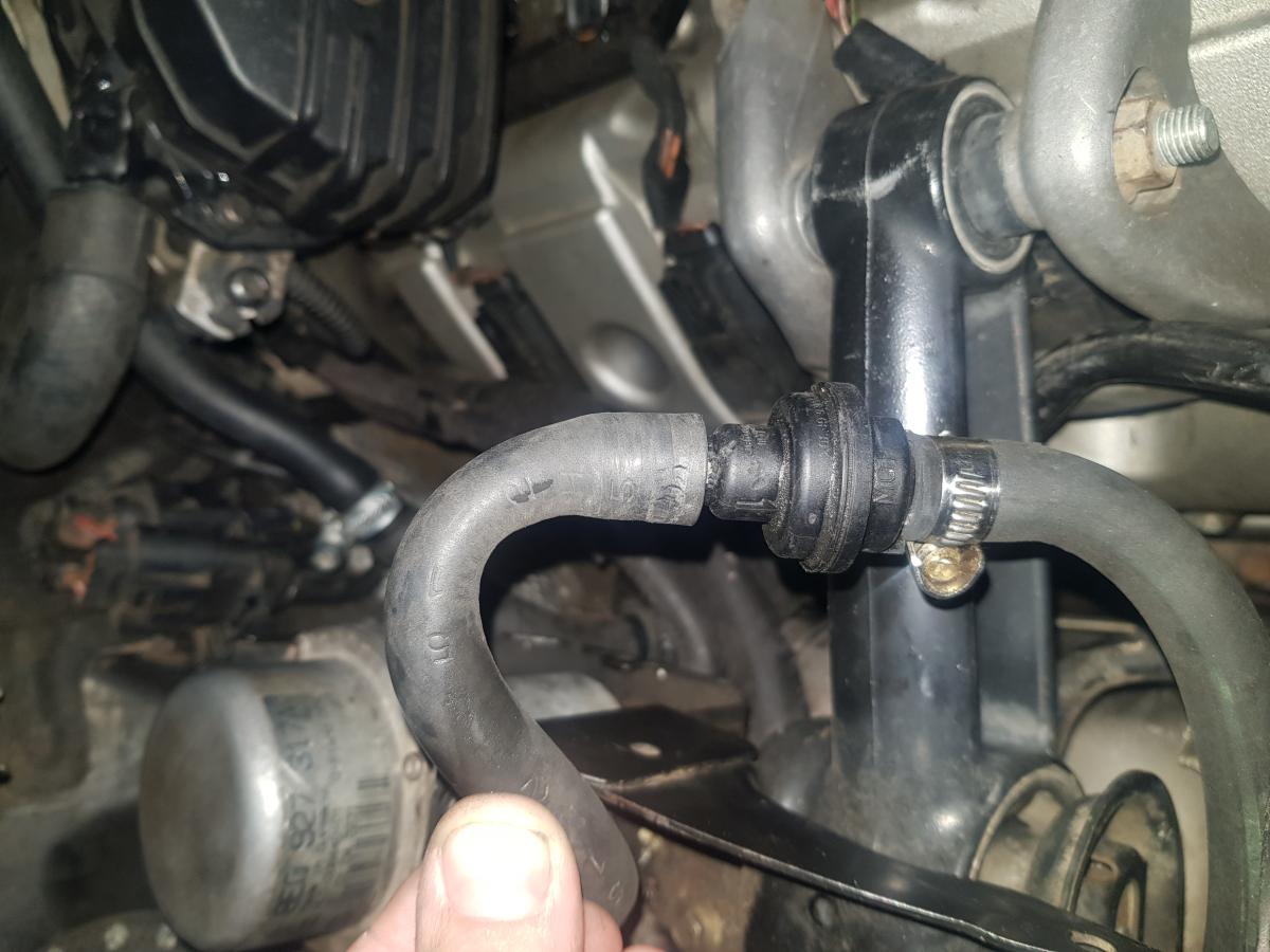

Турбо 955. Движок гильзован, работает как часики 2000км пробег. До гильзовки была такая же проблема. будто собирается дым в системе на холостых, потом вылетает в трубу. В турбине правой несколько трещин в какой то момент из под турбины прет дым и сзади с обеих труб. Случайно наткнулся на клапан, что идет с ижекционного насоса на усилитель тормоза турбо. Дунул туда, а он в обе стороны. Поменял и забыл за дым на месяц, вчера опять стало коптить и клапан опять мембрана видно лопнула в нем, потому что по бешеному стало всасывать аж шланги сжимаются, поменял клапан, а толку нет! Чуть постоит на холостых и прет дым с турбины правой и из глушаков, чего делать то? Ближайший сервис по ВАГУ км 500!

В первую очередь проверить всю систему вентиляции картерных газов нужно на герметичность

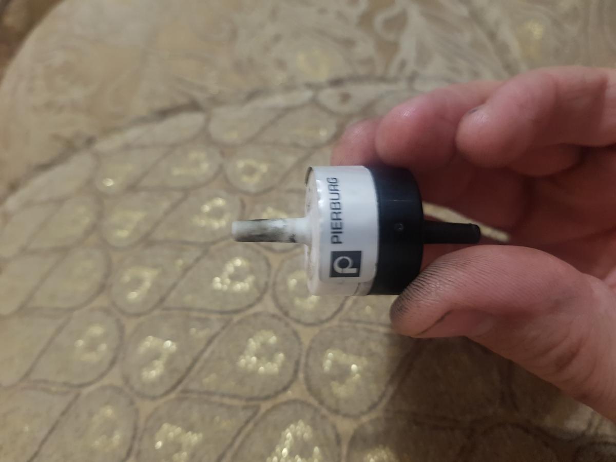

Самодельным дымогенератором с сигаретами сам проверял. Из под тройника, что на дроссель одевается немного дымело. Больше утечек не нашел. Не знаю может давления мало. Хотя подсос слышно в районе ижекционного насоса, но дым не идет оттуда, сам насос снимал и проверял как в ютубе по видео. Рабочий кажется.. Клапана все проверял, там сзади движка еще 2 таких черно белых, оба рабочие
Может клапан ВКГ, что трубка с него на картер идет, как его проверить? мембрана целая на крышке левой
И еще вопрос.. какой клапан должен стоять там на фото. Черный с толстыми выходами или этот шпендик полосатый? И запутался куда он должен продуваться.. в строну усилителя тормоза или на ижекционный насос

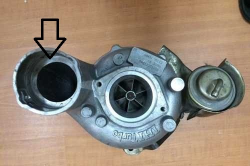

Визуально со стороны выхода наддува, должно быть ненормальное количество масла во впуске и вероятнее всего люфт вала крыльчатки
Выход наддува - это между турбиной и интеркулером снять толстый шланг?
Во впуске масло - это как я на фото указал, или на крыльчатке? Спасибо.
На турбину эту ремкомплект ставил.. тысяч 7 оборотов дал с третьей на первую передачу.. завел через 5 минут и дым пошел из турбины видимо. Это 3 дня назад было, с клапанами ВКГ я решил вопрос и все стало хорошо на несколько дней, пока не газанул сильно. Турбина видно сдохла
Возможно вся проблема на видео, если на холостых долго постоит будет так.. В этой связи меняли прокладку и головку на всякий случай, но ничего не изменилось
Турбина вся в трещинах, а может гофра. Почему из труб дым?

12.07.2022, 10:34   #9
Сообщение от chudoparen Посмотреть сообщение
Да
В районе крыльчатке

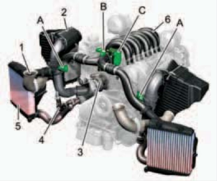

Воздушный поток Cayenne Turbo
1 - воздуховод (впускной коллектор)
2 - Корпус воздушного фильтра с элементом воздушного фильтра
3 - турбонагнетатель ОГ
4 – перепускной клапан
5 – интеркулер
6 - пластиковая всасывающая трубка
A – Термопленочный датчик массового расхода воздуха
B - давление наддува/впускной воздух
Датчик температуры
C - Блок управления дроссельной заслонкой (E-Gas)

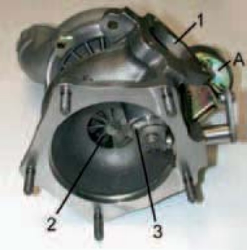

1 — Фланец к выпускному коллектору
2 - выхлопная газовая турбина
3 – перепускной клапан (вестгейт)
A - Датчик давления для контроля давления наддува
