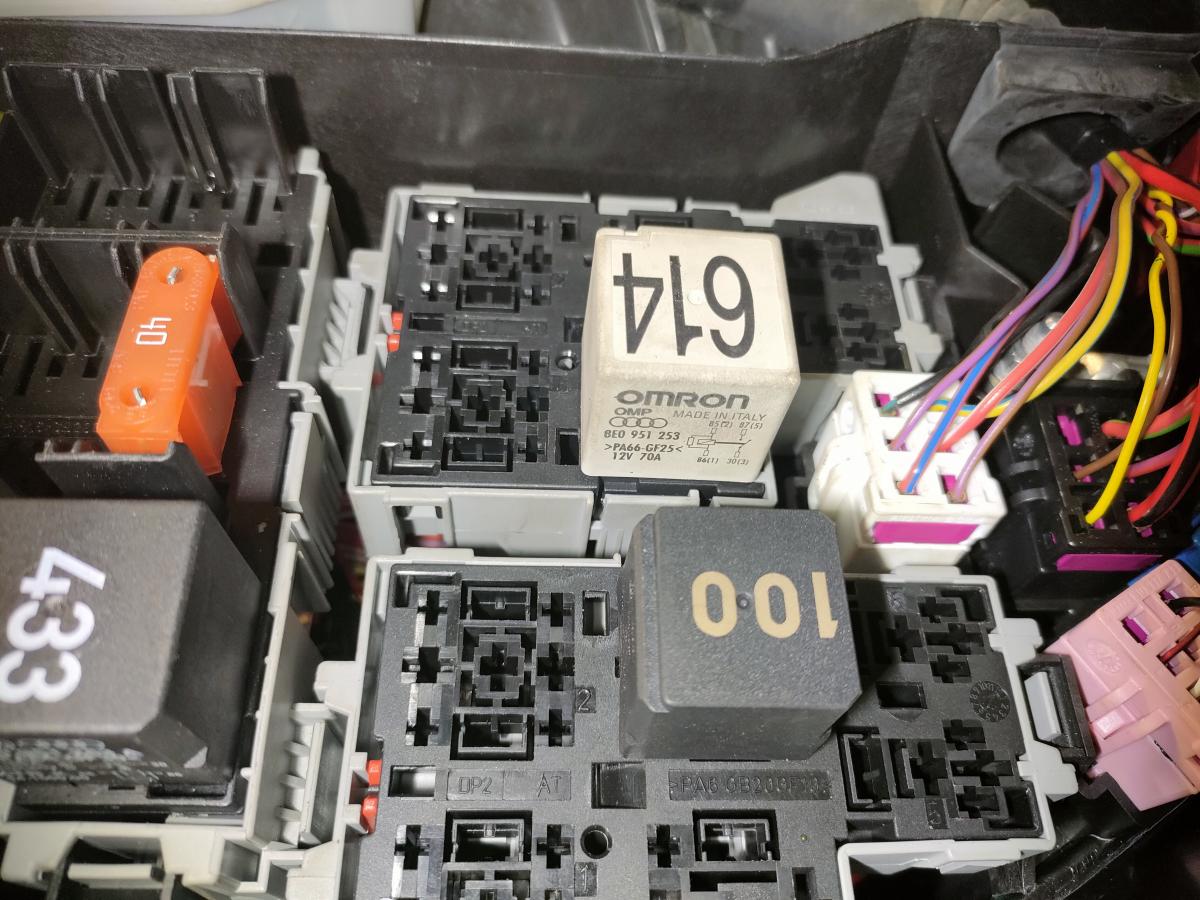

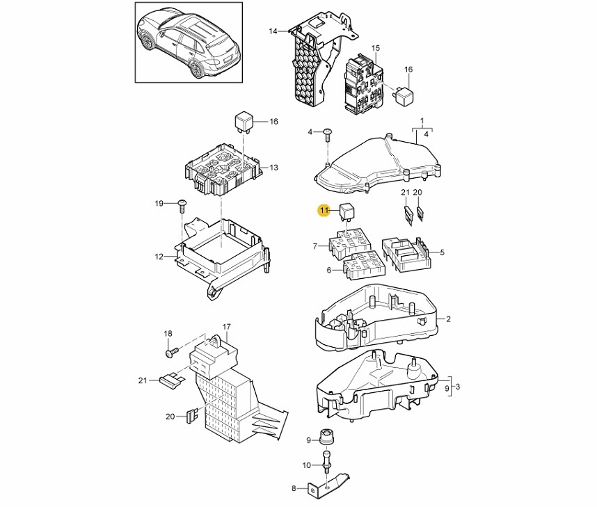

Здраствуите. Проблема в главном реле. В поиске, и вопрос оно токое с заводу, или ктото впихнул аналогичное ? Номер (614) 8e0 951 253(очень стары номер). Номер по каталогу но нет картинки 955 615 025 10.

13.05.2022, 10:33   #2
Сообщение от Wolume Посмотреть сообщение
Здраствуите.
Какой VIN?
Почему решили что старый номер?
13.05.2022, 15:40   #3
Wolume
Vin:WP1AA2A29HKA89286
Спасибо за ответ.
Да, вы правы, реле 16года. Так этот код 8e0 соответствует Порше коду ? Может есть обновлены по vag коду? Благодарю за ваше внимание.
15.05.2022, 18:16   #4
Да, как внутренний номер его
4H0951253
7M0951253A
8D0951253
caynne, главное, код, номер, реле
