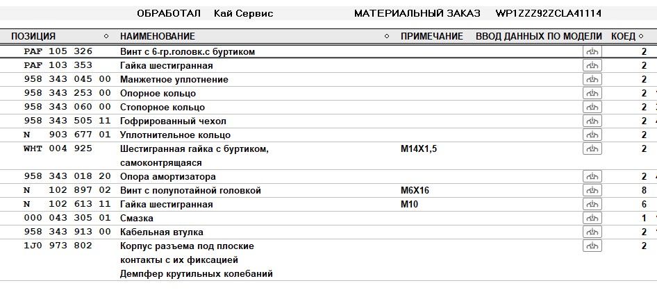

Владимир, подскажите какие одноразовые детали следует поменять при замене передних амортизаторов (пневмобаллоны остаются старые).
WP1ZZZ92ZCLA41114
31.03.2021, 22:10   #10
Сообщение от air900 Посмотреть сообщение
WP1ZZZ92ZCLA41114
Во вложении...
