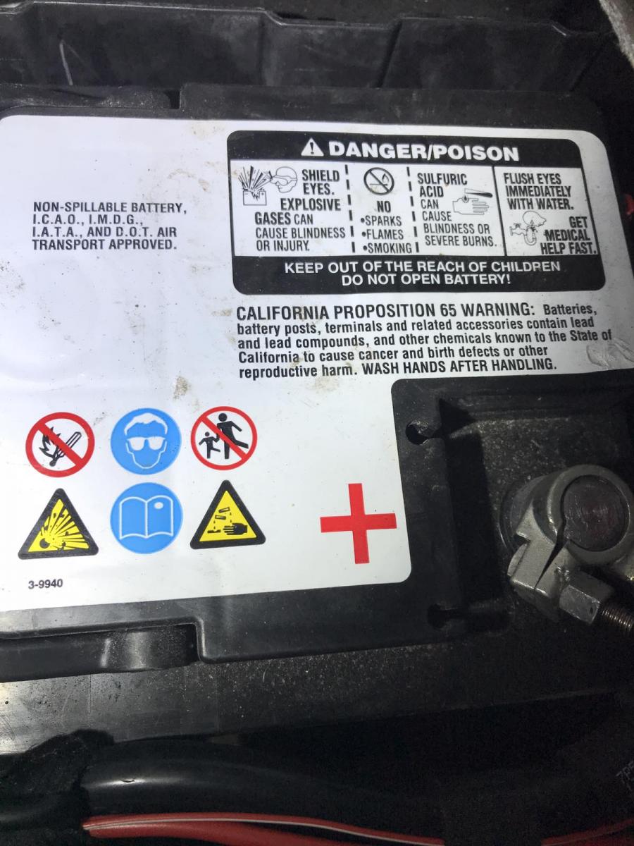

Сегодня решил посмотреть, что за акб там стоит и вот что увидел

10.04.2022, 20:23   #4
007ru29
И что мне делать? Могу я установить акб с такими же параметрами и надо ли прописывать её?
Машина с системой старт/стоп, но я ей не пользуюсь вообще. По вин должен стоять AGM 520A, 92а/ч.

Сообщение от 007ru29 Посмотреть сообщение
И что мне делать?
Ставить оригинальный АКБ в идеале или на крайний случай аналог, но только обязательно AGM
Да
Не важно
Какой VIN?

16.04.2022, 10:38   #7
WP1ZZZ92ZBLA21660
Cayenne V6 дизель 92A (92AAP1)
95861109221 Аккумуляторная батарея 92AH
или аналогичный по своим параметрам неоригинальный
аккумулятор, заменить, можно, нужный, простой
