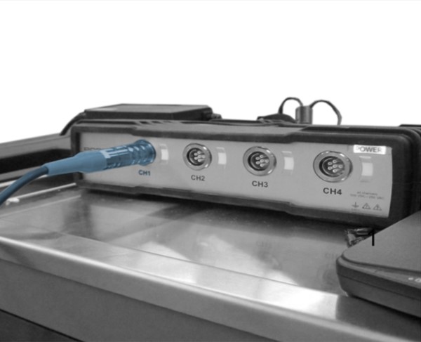

8 Подключите токоизмерительные клещи 100 A 9900/ET 310 (желтого цвета) к каналу 1 9900/ET 420 - измерительной техники для тестера PIWIS 3. Токоизмерительные клещи на измерительной технике
Название: Токоизмерительные клещи на измерительной технике.jpg

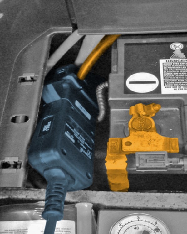

11 Подключить токоизмерительные клещи 100 A 9900/ET 310 (желтого цвета) к гибкой перемычке вблизи АКБ. Токоизмерительные клещи на автомобиле (на рисунке пример)
Название: Токоизм. клещи на автом. (на рисунке пример).jpg

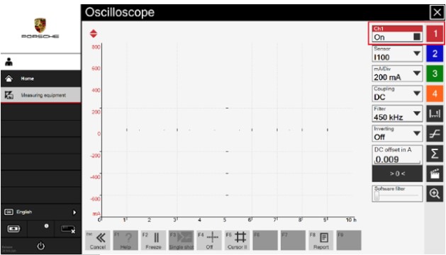

12 Настроить диапазон измерений осциллоскопа следующим образом:
Настройка осциллографа 1
Название: Настройка осциллографа 1.jpg

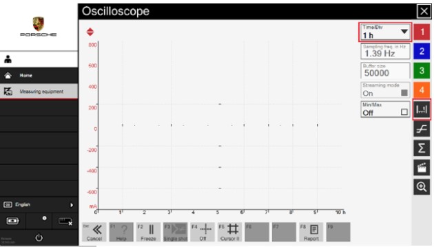

17.02.2022, 12:16   #4
Настройка осциллографа 2
Название: Настройка осциллографа 2.jpg

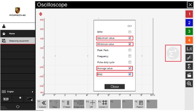

17.02.2022, 12:17   #6
Настройка осциллографа 4
Название: Настройка осциллографа 4.jpg

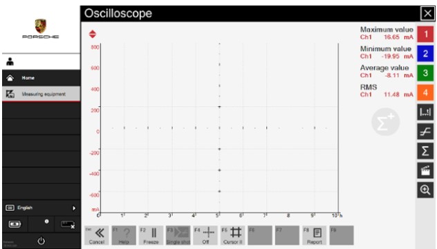

17.02.2022, 12:18   #7
Среднее значение: расчетное среднее значение
Среднеквадратичное значение: текущее значение
Индикация осциллографа после настройки параметров
Название: Индикация осциллографа после настройки параметров.jpg
