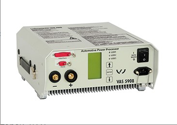

Проверить напряжение АКБ, используя устройство для зарядки и быстрого запуска, например VAS 5908 - Зарядное устройство АКБ 90 А или прибор для проверки состояния аккумулятора.

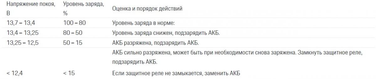

1 Проверить состояние зарядки АКБ согласно руководству по эксплуатации соответствующего устройства для зарядки АКБ и быстрого запуска или прибора для проверки состояния АКБ.
Оценка результатов проверки и дальнейший порядок действий:
Название: Оценка результатов проверки.jpg

Использовать VAS 5908 - зарядное устройство батареи 90A.
