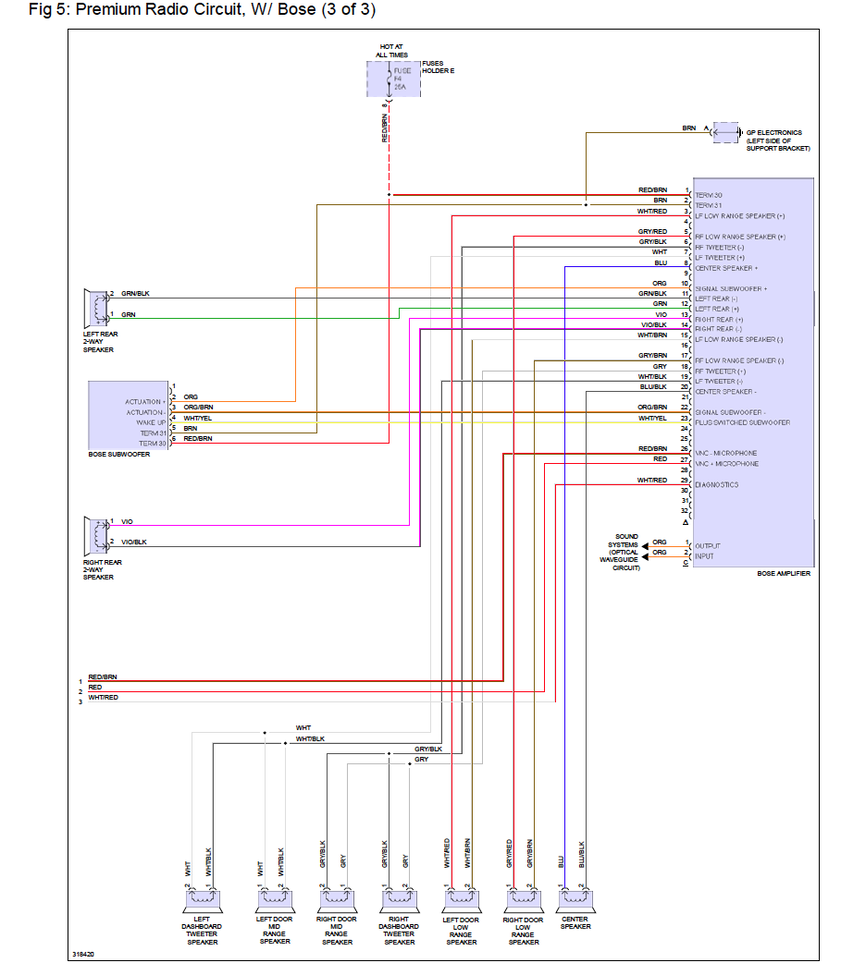

Здравствуйте.. есть у кого схема распиновки стандартного усилителя Босе, которые ставились на псм2.1.до 2009 и примерная схема, как идет проводка на динамики? Потском пользовался и ничего нет на эту тему , но предохранители и проводку на питание сабвуфера поставил , а вот как идет проводка на динамики ибо проводка у меня с системы БOСЕ , но от ауди q7
Завалялась в загрузках Какая-то схема, она? (Вроде не она ибо предохраниелей 2 - на саб и он под номером 50+ какой-то там, и пред на усилитель, а в схеме всего 1 предохранитель)

15.09.2023, 10:41   #2
Сообщение от Wyacheslaw Посмотреть сообщение
Здравствуйте
https://forum.cayservice.ru/showthre...%D1%8B+porsche
15.09.2023, 12:05   #3
Wyacheslaw
Ok. Спс. Не знал за эту программу
