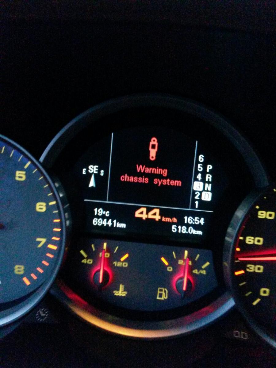

Доброе утро! Можно ли как-то определить более конкретно причину этой ошибки. Ошибка появляется после характерного щелчка в районе колесной арки. Чаще, вместо этой ошибки, загорается "Chassis system faulty". Приехал на piwis - приговорили блок клапанов, но меня смутили, когда сказали, что не факт, что сразу его под заммену надо. Возможны и другие менее расходные неисправности, но это может выявить только официальный сервис. Нет в Сочи официального сервиса, а блок 51000 стоит и не факт, что его здесь пропишут. Замена, или лечить можно попробовать?

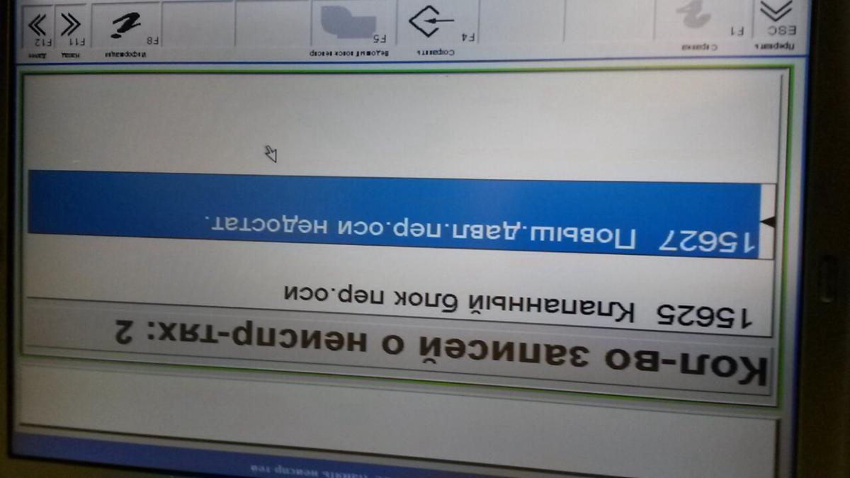

Владимир Маркин, добрый вечер. Вот что Piwis показал. Покупка нового блока цилиндров PDCC неизбежна? Посоветуйте пожалуйста. Извиняюсь за качество фото. Не понимаю как его редактировать здесь.

Функциональная проверка через PIWIS проводилась?
Старайтесь пользоваться поиском на форуме http://forum.cayservice.ru/showthread.php?t=5476
